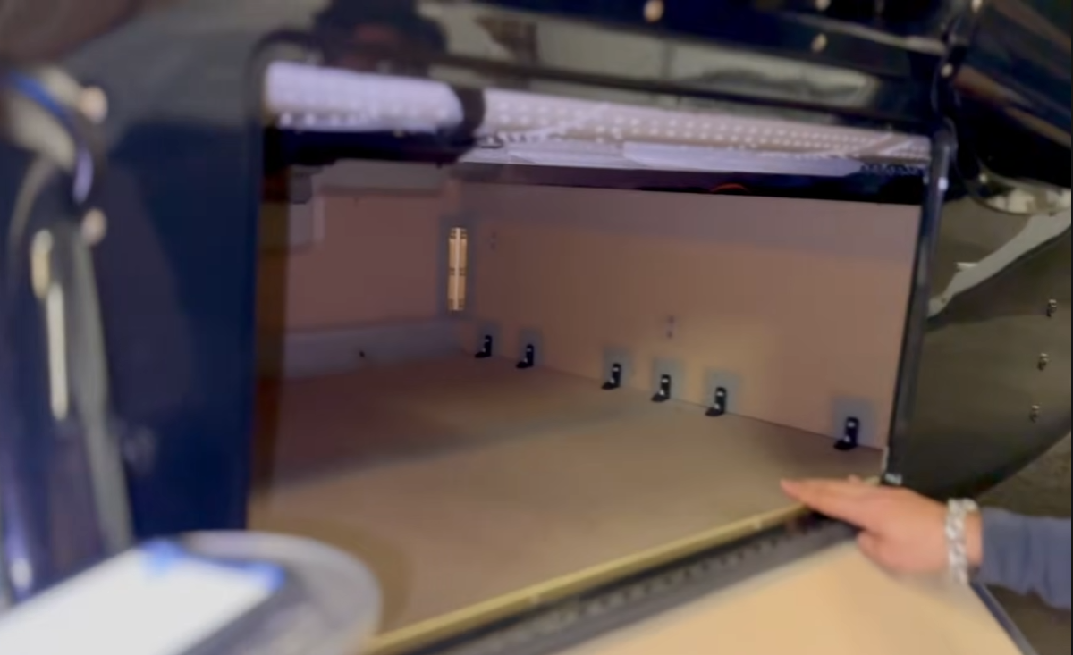

Алексей, не корректно так рассуждть. Посмотри видео по Caravan и Kodiak видео в ютубе - они максимально удобно сделаны для эксплуатации. Да и багажник можн устанавливать, а можно не устанавливать. В грузовом варианте можно без. Вариативность отличная. А у того же АН-2 куда ты денешь багаж? Посмотреть вложение 595088
Рюкзак с парапланом туда не засунешь! 😆 Я считаю, что багажные отсеки должы быть внутри, спереди и сзади салона, как лучше по центровке. Эти отсеки можно просто специальной сеткой отгораживать, передний по крайней мере.
А ящик снизу-это колхоз!

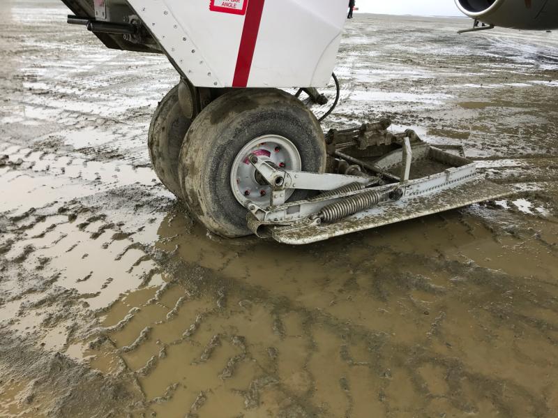

С грунута в принципе при творческом подходе могут работать (и работают) даже реактивы. Но оно и понятно, в Канаде грунт другой и дождей не бывает 🙂
С грунта реактивам работать противопоказано. Засасываете кучу ППредметов еще до взлета в мотор, который еще и находится под крылом.
Который работает. И, как уже сказали, его можно ставить, а можно и нет.

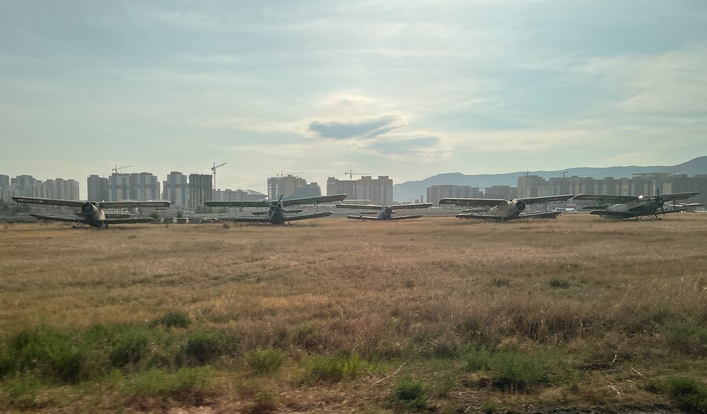

А техника с более высоким потолком и без "колхоза", в лучшем случае, как памятник используется, но все больше рядами и колоннами под открытым небом гниет. Наверное есть причины для этого.
Раз памятник поставили, техника достойно выработала свой ресурс. Не факт что Цессна также закончит свой путь.

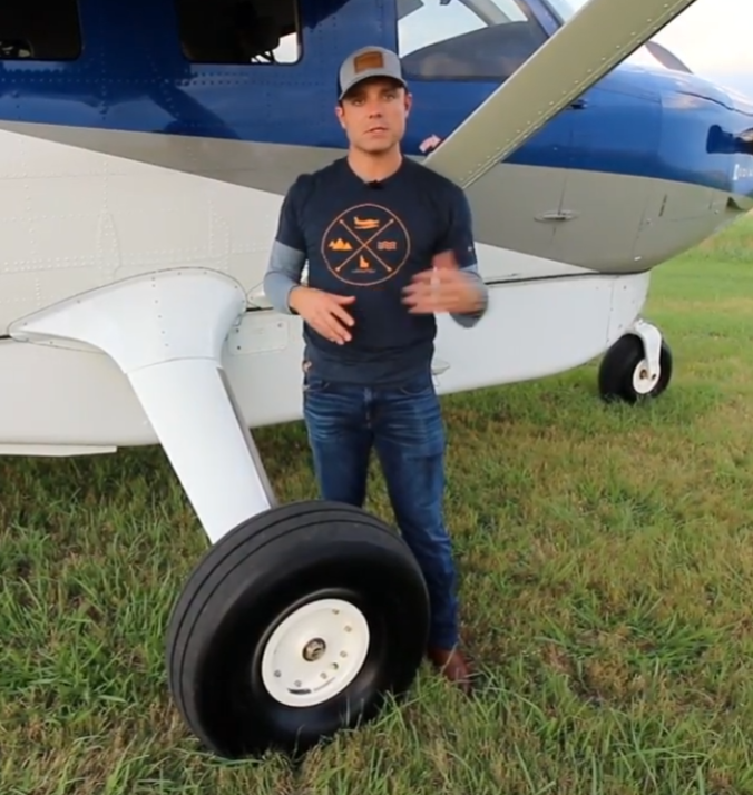

Вот Kodiak, смотрите диаметр колес. Он садится грунтовые аэродромы. А огромное сопротивление Ан-2 как раз в высоте салона, которую не снизить никак.
Этот кадиак с маленьким колесом не сел бы на нашем песчаном аэродроме.Если бы и спереди поставили такое же колесо,как основное,тогда другой базар.

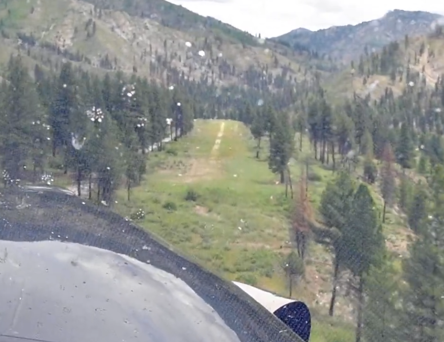

Тут я вижу траву на ввп. А я пишу про песчаный аэродром и маленькое колесо.К примеру я летал на химии на СП-30 .Бывали полеты с мокрой стерни,гряз летит во все стороны а он груженый пробегая дольше обычного взлетает.Все потому что впереди такое же большое колесо и основные колеса расположены ближе к ЦТ,что позволяет поднять переднее колесо раньше времени и начинать взлет чуть ли не на основных колесах. Другого такого самолета не знаю,что бы такие фокусы вытворял."Нормальный "самолет с носовой стойкой в такой ситуации зарылся бы передней стойкой.

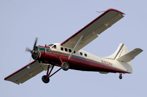

У DHC-3 салон не сильно ниже, но они сразу отказались от нижнего крыла и получили Ан-2 которому хватает мотора 600 л.с. при этом с крейсерской скоростью на 20% выше. 🙂 Кстати в РФ такие модификации Ан-2 частники уже давно производят, жалко что государевы мужи их очень старательно не замечают.
