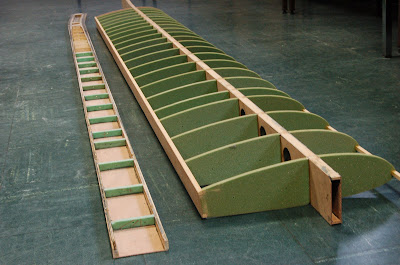

Согласен, что лучше не париться и купить готовие бруски. Но есть маленький нюанс, а посему рассматриваются все варианты, в том числе, и самостоятельное изготовление.
А вот, как выглядит лонжерон изнутри.
Не, наверно это не пултрузия все же :-? И возможно для жескости этого изгиба и для неизменной ширины полки. Будь она из другого материала, расползлась в ширь немеренянно. Тогда стразу нервюры другие делать надо, шаблонов куча разных. А так только одно извращение, на зато все остальное для школьного кружка :)

Пултрузионные материалы - как буд то специально созданы для полок. Направленные волокна материала непрерывно вытягиваемые протяжкой через фильеру, с термически отвержаемым связующим. Собственно это очень хорошо, материал вытянут и предварительно растятнут. И в чертежах, при моем незнании языка, есть немного буков, наводящих на применение именно пултрузионного бруска из направленного углеволокна
Против этой версии то,что полки кривые.Как-то это не согласуется с предварительным растяжением.
Kestas
Я люблю этот Форум!
Возможное решение - использование в полках лонжеронов пультрузионных угольных прутков, как в планерах Марске и ЛАК. Прутки выпускаются круглого и прямоугольного сечения, поставляются в рулонах, т.е. легко деформируются. Изменение толщины полки - из за разной длины прутков.
Но это чревато потерей усталостных преимуществ, характерных КМ, т.к. сдвиг воспринимается только клеем между прутками.
Вот немного о прутках и о нежелательном совмещении разных материалов (дерева-угля) в единой конструкции:

С пултрузией все оказалось проще. Есть пултрузионные трубки и пластины, но в конструкции вообще, а не в лонжероне конкретно

Кстати, пришел ответ от хеол-композит по поводу угольных полок лонжерона. Выполнены они из препрега с отверждением в автоклаве и стоит это все удовольствие 670 евро.
