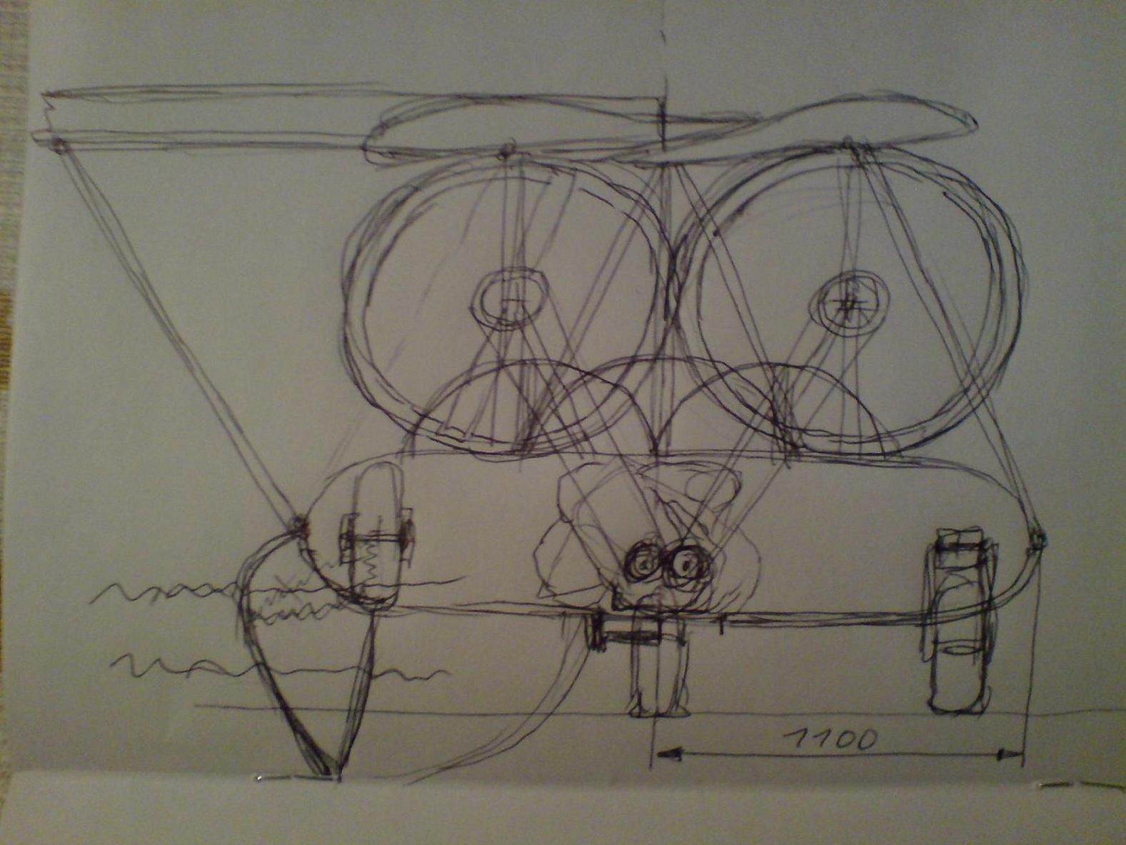

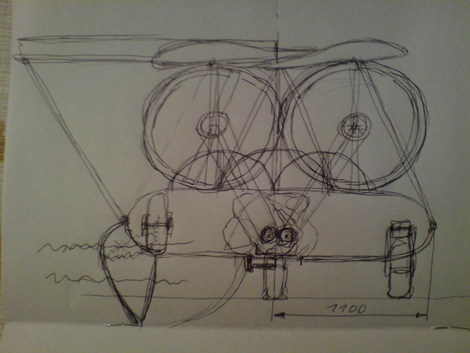

-тоже трёхколка,задние колёса за прямой кормой,передние
с электроколесом,прячется в полёте,плавании и движении
по снегу\льду\.
-фюзеляж плоский,в плане почти прямоугольный,по бокам
надувные,полужёсткие поплавки\катамаран\.
-три места под прозрачным фонарём\2+багаж=из-за ограничений правилами для ультралайтов\.
при движении не на воде воздух из них откачивается и они
"прилипают" к днищу.
сзади над кормой два тоннеля с винтами,привод ременной
от одного мотора ЖЭ16.
и самое главное,что гарантирует смысл такого "сверхгибрида"
=крылья Каспэра\композитные\ управляемые="фри винг".
при большём угле атаки\больше 30 град\ их несущие свойства сильно растут=маленькая скорость взлёта и посадки
а на малых углах=большое качество,порядка 30-ти!=значительная рейсовая скорость и хорошая экономичность...

По-моему, Вы впереди планеты всей в этой области !
Почему Вы выбрали электрический привод, а не гидравлический или механический?

-мотор-колесо питается от стартер-генератора на ДВС.

Мне кажется, что Ваша конструкция может иметь проблему с
герметичностью даже с надутыми пантонами. Вода может
проникнуть через жалюзи колес. Например, в Consolidated
Catalina, колеса расположены снаружи корпуса, а корпус
является цельным.
Также необходимо будет иметь по крайней мере 10 квт
мотор для движения по суше. По-моему намного проще
поставить гидравлический привод как здесь:
http://www.hydraulicinnovations.com/
Нужно также учитывать, что гидравлика может использоваться для выпускания колес и механизации крыла.
Ваша машина может иметь большой успех на американском
рынке - намного превосходит Террафугу.
Почему Вы не хотите использовать ротакс 912-914?
=моторчик 10кВт и стартер-генератор вместо маховика.

-задние колёса прячутся за корму а передние=в герметическую нишу в носу и закрывается только негерметич.
обтекателями.
-поплавки только крепятся к фюзеляжу.можно садиться и на плоское днище\болото,мелководье,камышь\.
-при посадке на снег или лёд=по килью высовывается лыжа на надувном шланге.

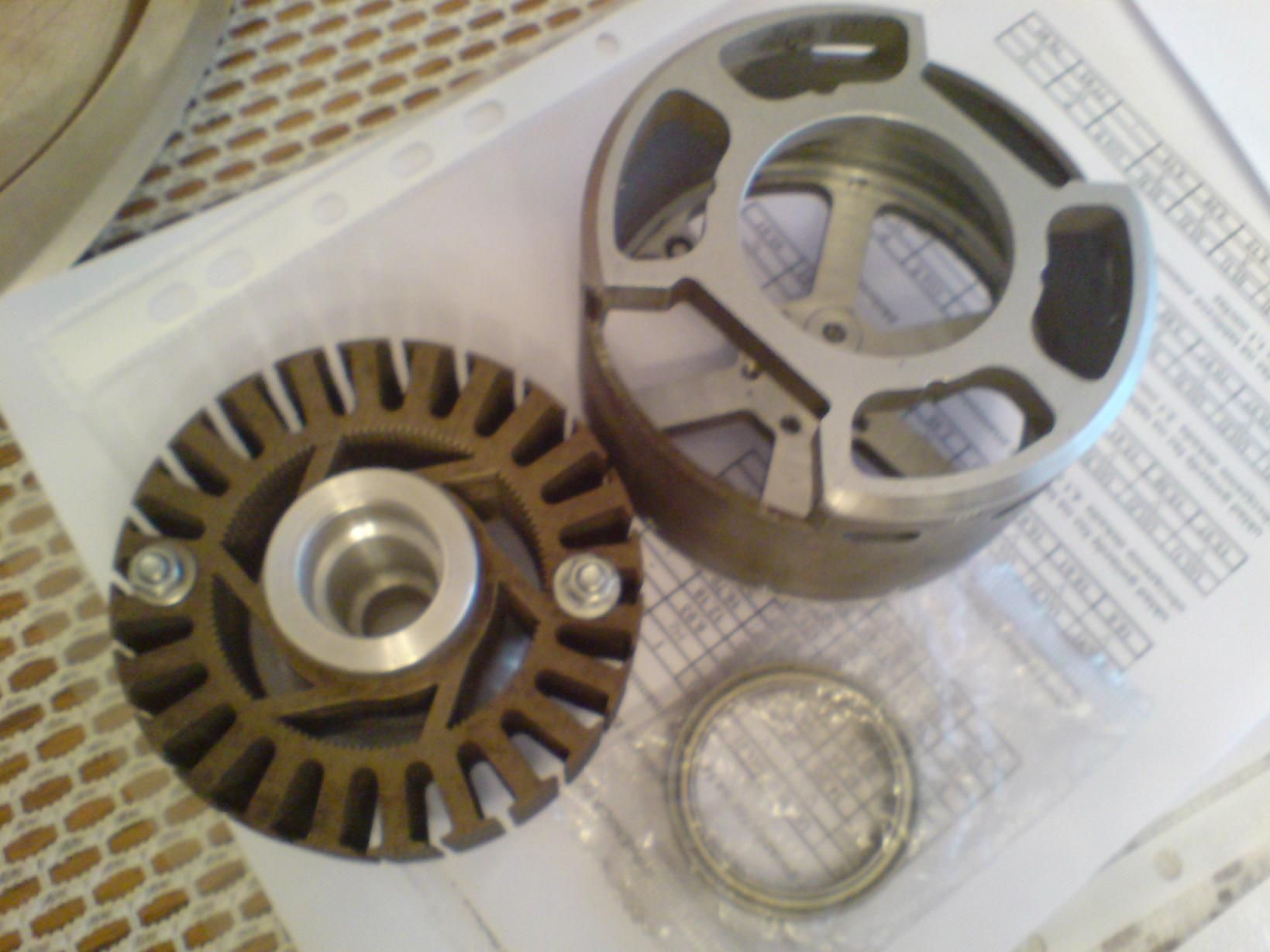

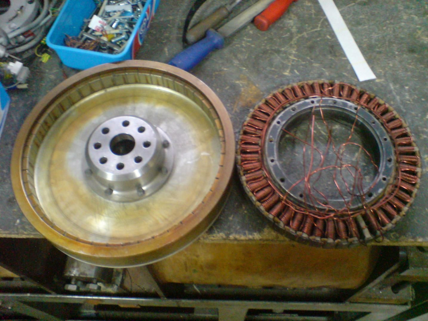

-мой товарищ Рышард конструирует моторы на пост.магнитах
уже много лет,от маленьких до 100кВт\для американских катамаранов\...
также и очень низкооборотные генераторы=от 30 об/мин.
-в последние время=тороидальные моторы 15кВт для задних
колёс\передние со штатным приводом\.
контроллеры свои а акку от гибридных авто.
-мотор-колесо совсем новой конструкции\нет вырезного из жести статора =трудоёмкого\...
    117,7 КБ · Просмотры: 165
-к сожалению=патентуется,когда будет=расскажу.
очень просто и можно сделать "на кухне"!
-до сих пор=вырезался не специальном станке-автомате
=тоже разработка Рышарда.

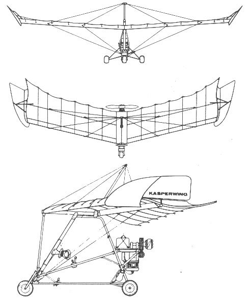

По-моему, схема "утка" наиболее подходящая для самолета-мотоцикла, т.к.
не требует хвостового оперения и благодаря этому является наиболее
компактной.
А бесхвостка?

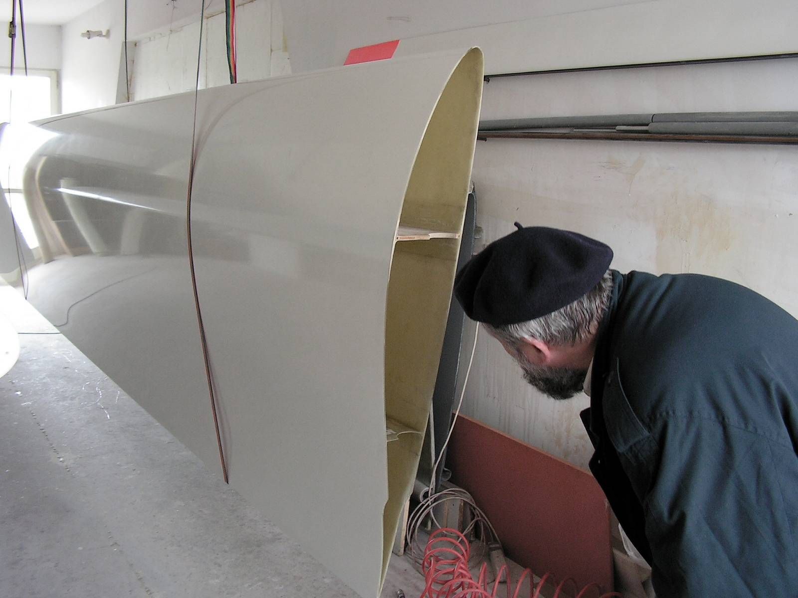

Вот, Каспервинг? У него ни хвостового оперения, ни носового нету. Если уж крылья складывать...
    38,4 КБ · Просмотры: 136
-мы так хотим сделать,правда=трёхколёсный фюзеляж с надувными поплавками\на случай приводнения\...

Г-н Henryk,
Вы знаете где можно найти литературу по таким самолетам ,без хвоста?
...вот и я об том-же 😉
есть у меня книжка по моделям, бесхвосток... летающих крыльев, методы расчета аэродинамики с модельками, в принципе те-же.
