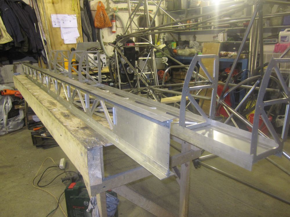

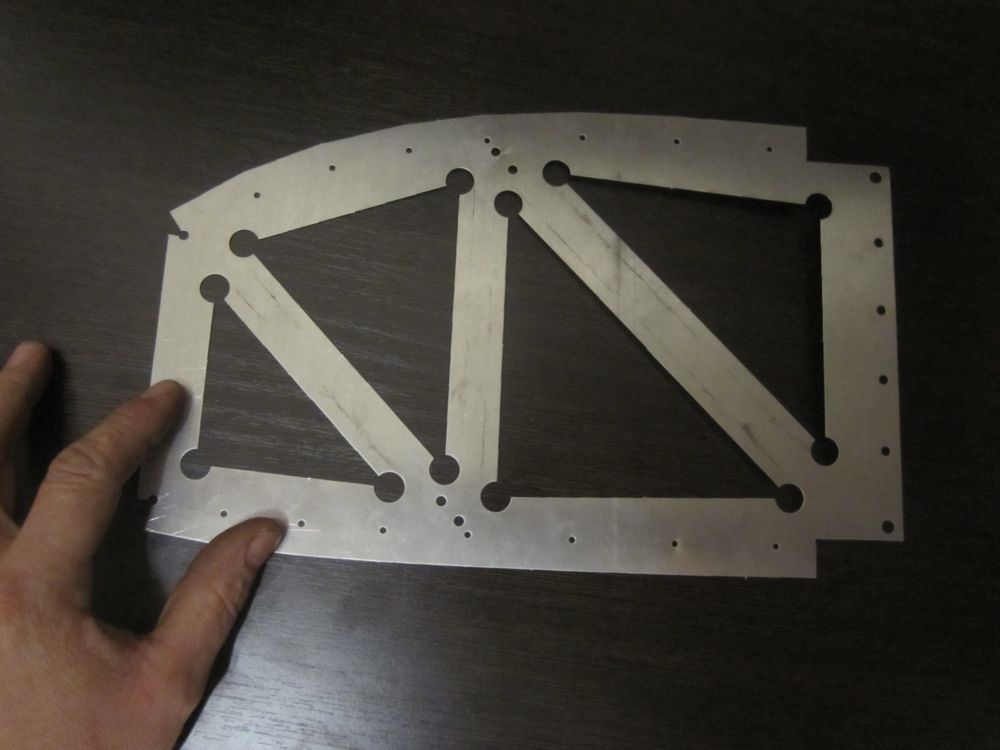

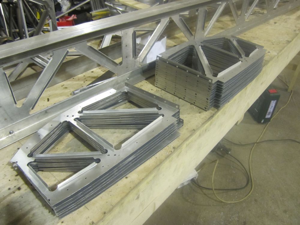

Заказал штамп для нервюр из 1мм Д16т. Прежние из 0.5мм показались хлипковатыми.
Подскажите, как отпускать Д16Т для последующей формовки.

По технологии детали из Д16Т греют в  печке до 480+_10гр.Цельсия,потом сразу в воду...металл пластичен в теч.6 час,далее твердеет(стареет)меняя микрокристалич.структуру...

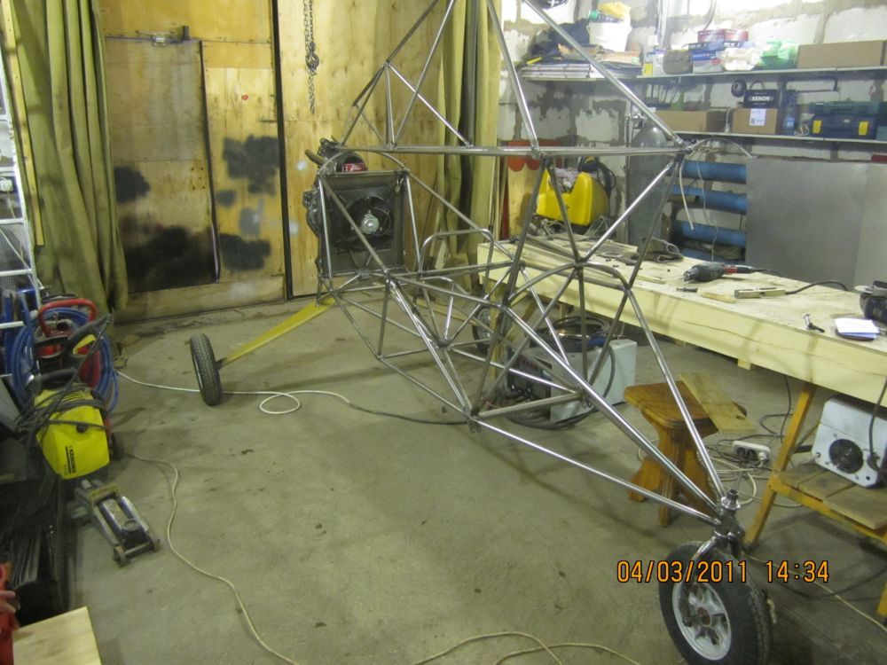

Уважаемый, zeerpuh. Если правильно понял Ваш ЛА управляется аналогично ДП, имеет такую же подвеску крала, только имеет хвостовое оперение. У меня вопрос по поводу моментной характеристике крыла. Оно моментное, безмоментное или устойчивое, как у ДП? И на какой стадии постройка?
Тяжелое наследие дельталетного происхождения...
Культура исполнения на высоте, но вот общая концепция...
Аэродинамическое управление по крену - первое, что надо сделать при переходе на жесткое крыло. Жаль будет загубленного труда...
