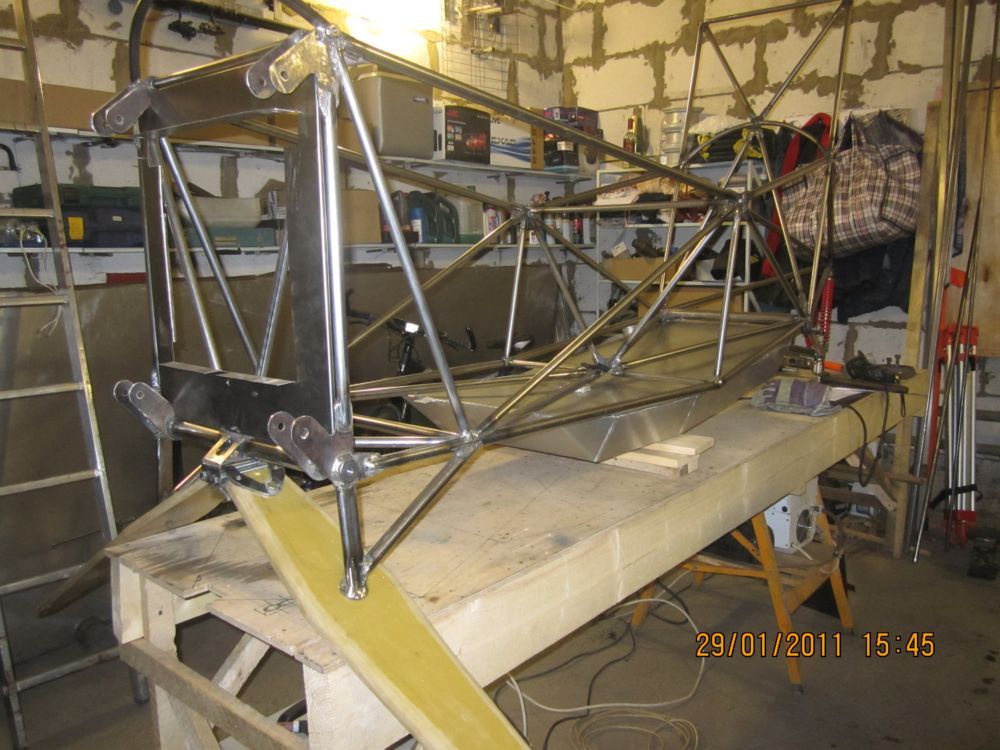

Осваиваю сварку тигом.
    119 КБ · Просмотры: 286
Starteh - Непонятно стремление управлять всем крылом, когда все равно есть оперение...
При взлёте-посадке самолета классической схемы, только мастерство пилота позволяет выдерживать максимальные углы атаки (до критические). + хвостовая балка, норовящая при этом коснуться первой. Наверняка многие опасаются производить посадку на 3 точки.
При управлении углом ат. крыла, взлетать можно при макс. углах, не опасаясь сваливания-скорость минимальная. Фюзеляж после выравнивания -в горизонте. Опять-таки обзор.

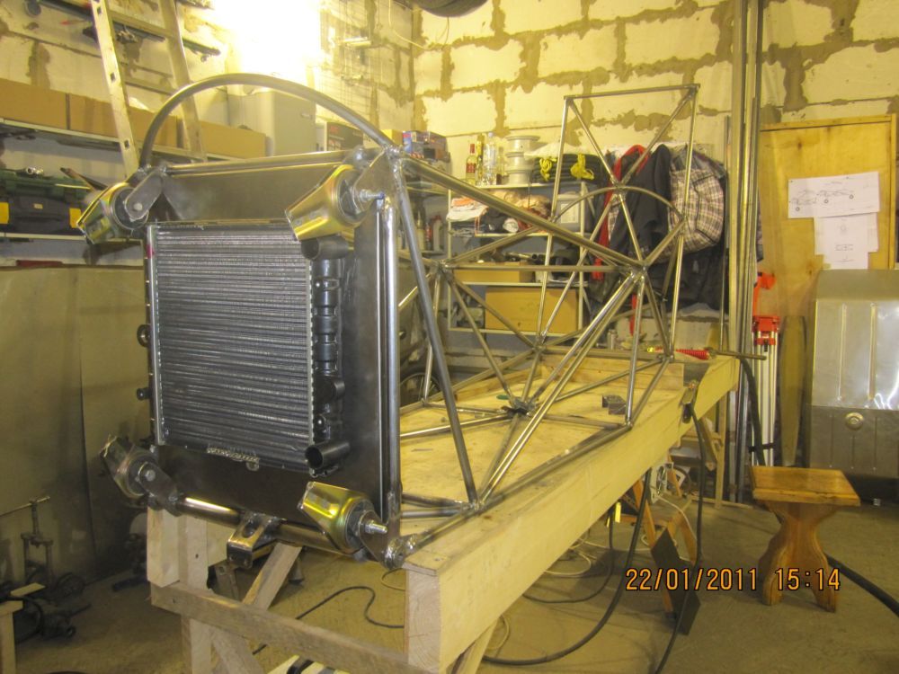

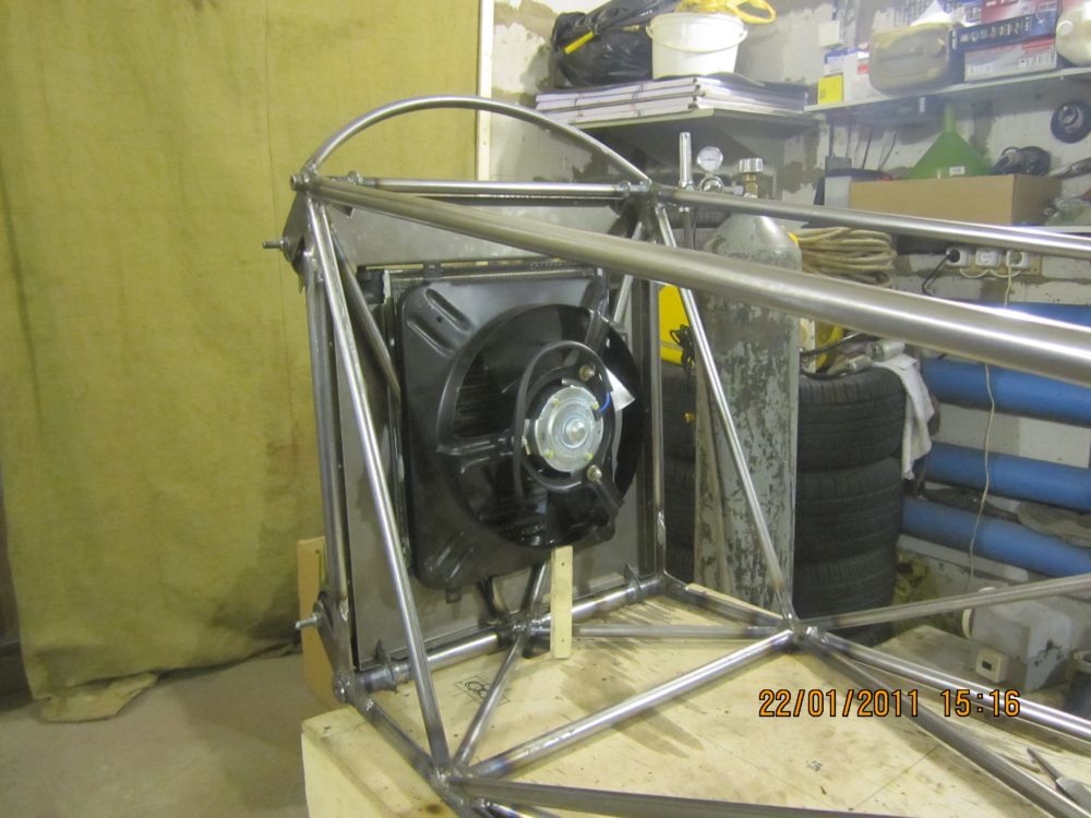

Радиатор за двигателем, после лентяйки будет турель под днище.

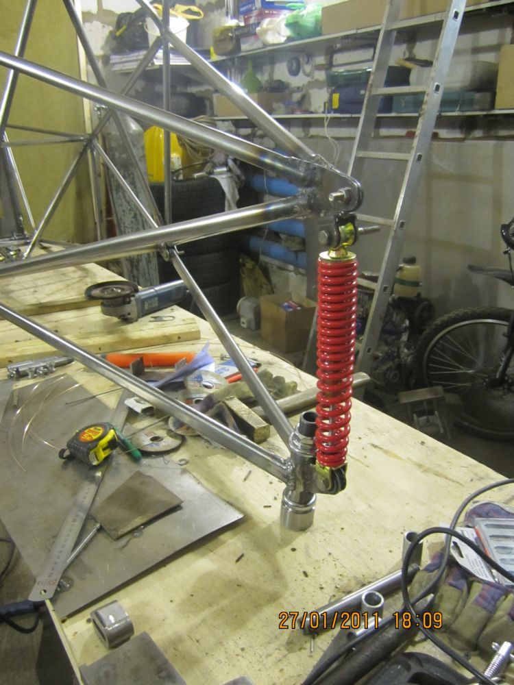

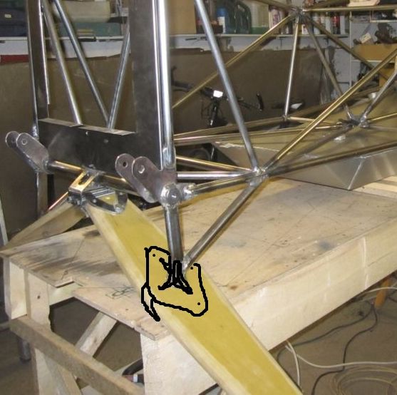

Ребят, мне кажется , что хотя бы так надо сделать...иначе сломается именно в том месте. Проткнёт опора стойки рессору, как пить дать проткнёт.
    52,7 КБ · Просмотры: 313
Провёл "испытания" - 2 человека в сумме не менее 210кг. Прыгали и рычали иммитируя двигатель и прочий вес. Рессоры прогибаются до 30мм, в этот момент снял мерку угла оси колёс. Развал при нагрузке будет выдержан.

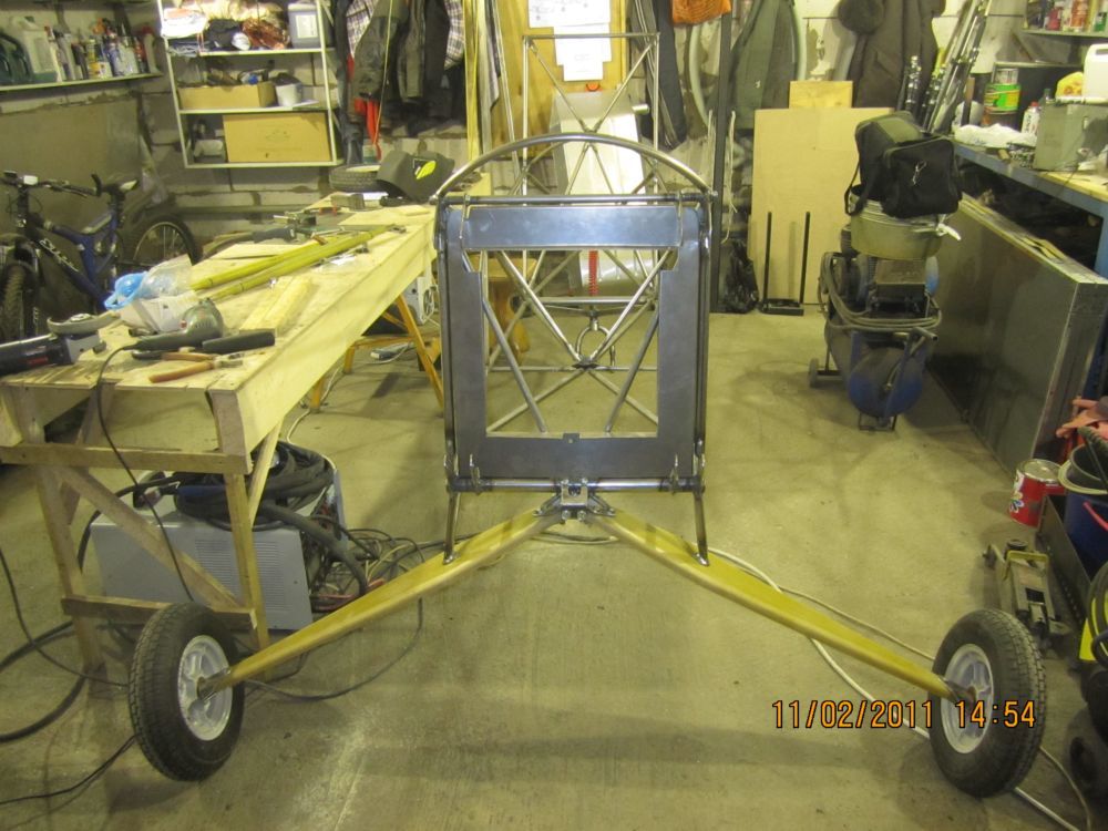

Подскажите пожалуста, какой задать угол схождения?
На 2,5м - 5см. Как раз 1 градус.
Меня ещё волнует управление задним колесом при боковом ветре при посадке. Если делать самоориентирующемся, то закид будет ещё круче-перевернёшся. Или просто стопорить в прямом направлении?
Обязательно застопорите! При таком выносе вперед основных стоек рулей не хватит на пробеге. А если хотите управляемое колесо, то только жесткое управление- никаких пружин.

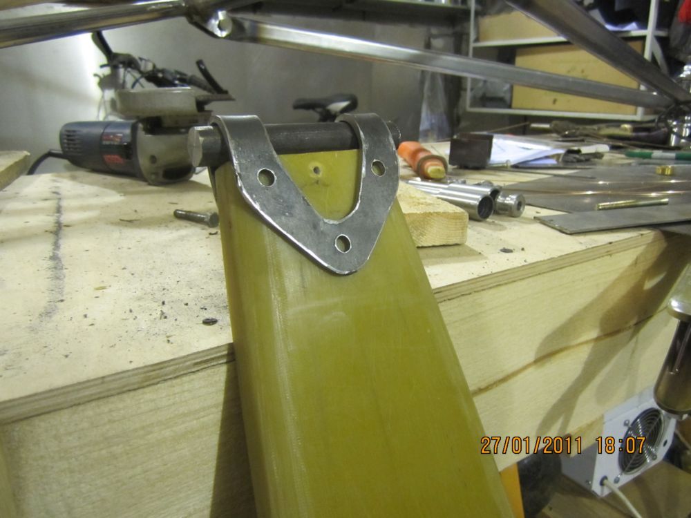

Рессора изготовлена из листового 20мм стеклотекстолита. Размеры рессоры 900х150, в зауженных концах 50 и 90мм. Опорная шайба - d=38мм. Крепче дерева на сжатие в 6-10 раз, на растяжение в 20 раз.
А какое количество сжатий будет произведено пластиковой рессорой за 1 сезон полётов с поляны ???? Сначала она "побелеет" по краям "пятака d=38мм, а потом " нашампурится" на него всей своей 900х150 тушкой.
Унас в клубе 4 дельтика с моторами J-10,J-13 летают с такими рессорами не первый год. Всё в порядке.
Если можно, по подробнее пожалуста.
Шасси с хвостовой опорой изначально неустойчиво по курсу, поэтому при сомоориентирующейся хвостовой опоре на пробеге, при уменьшении скорости, вы попадаете в ситуацию, когда путевой устойчивости всего аппарата и эффективности руля направления недостаточно для противостояния разворачивающему моменту от шасси. Хорошо, если на маленькой скорости, тогда без опрокидывания-просто уедете с полосы. Это при большом выносе. Уменьшать вынос- больше опасность скапотировать.
Опять же при таком большом выносе стоек вперед, как у вас, посадка должна происходить только на три точки. Если коснуться полосы сначала основными стойками, повторного взмывания и последующего прогрессирующего "козления" не избежать...   Хотя у вас изменяется угол атаки крыла и вы можете по дельталетному враз "обнулить" подъемную силу 🙂
