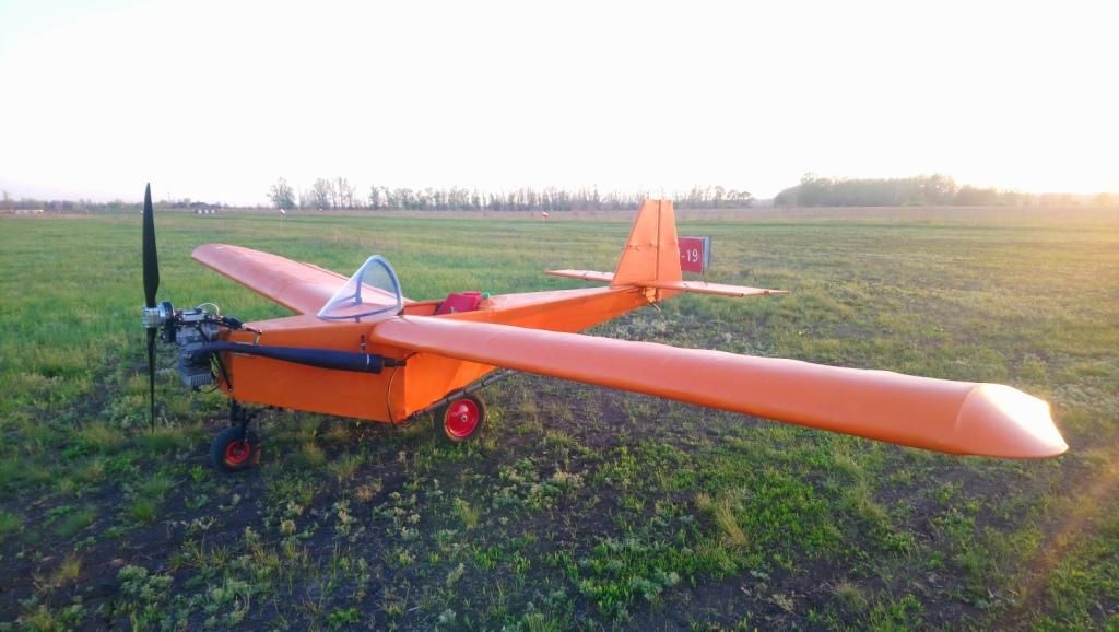

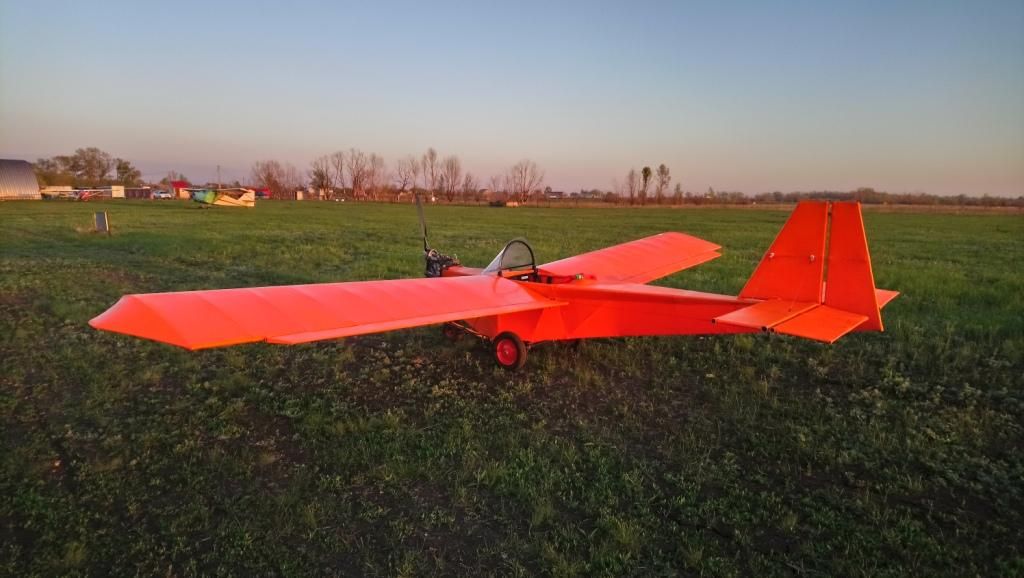

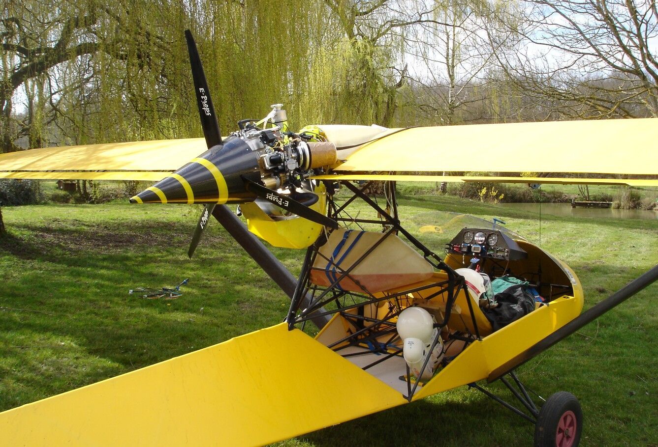

Эксплуатация самолета Пчелка-4 идет не спеша, в этом месяце летает почти каждый вечер, в перерывах между дождями. Со своей стороны могу добавить, что по сравнению со среднепланом есть свои плюсы например у парасоли - это шикарный обзор, удобно залазить в аэроплан да и размеры кабины больше. По силовой установке добавлю, что мой Рмз-250 без переделки заметно слабее, этот при даче газа выше среднего получает "пинок" под зад за счет улучшенной продувки и летит бодрее. Есть конечно и свои особенности как и у любого аэроплана они легко заметны и влетавшись можно садится практически на любую полянку или дорогу. Подробнее автор расскажет кому интересно.

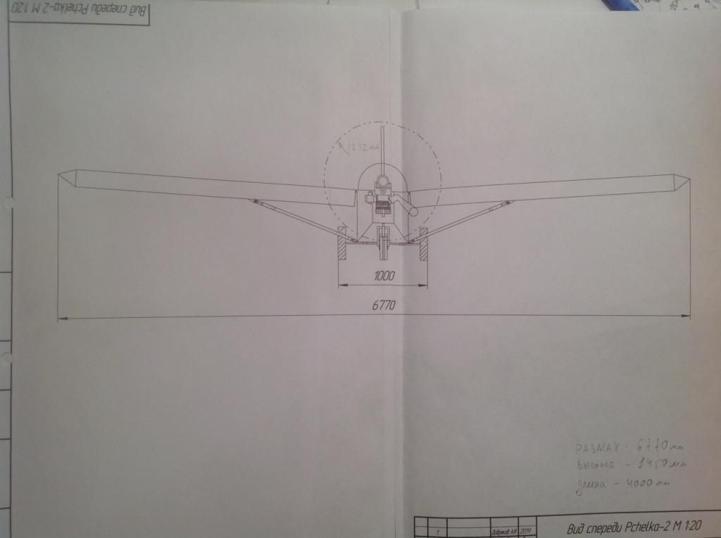

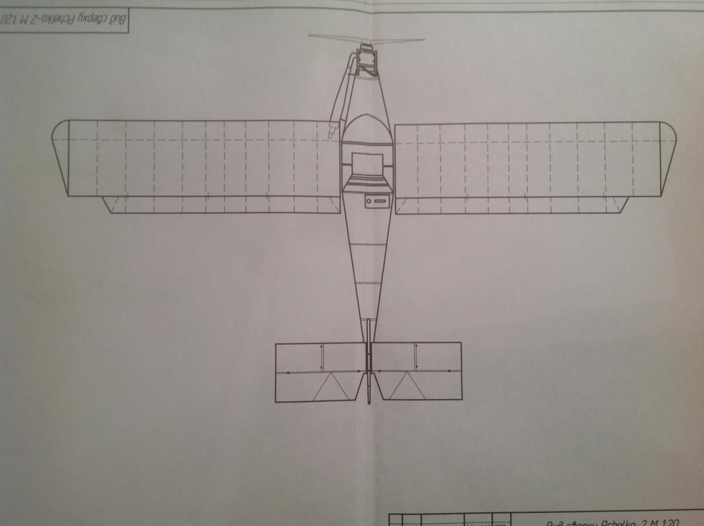

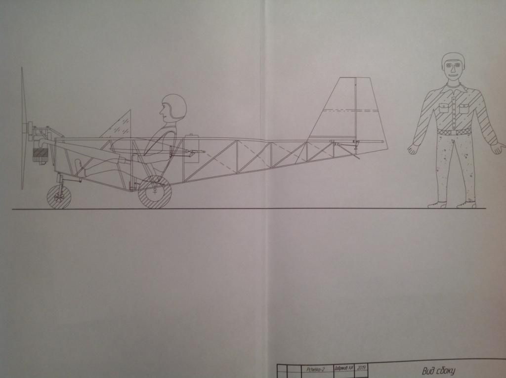

Здравствуйте где можно найти чертежи пчолки
"Пчёлки" разные бывают. Например, мне больше всего в душу запала самая первая. Поэтому в телефоне имеется отдельная папка с названием "Пчёлка" 😁

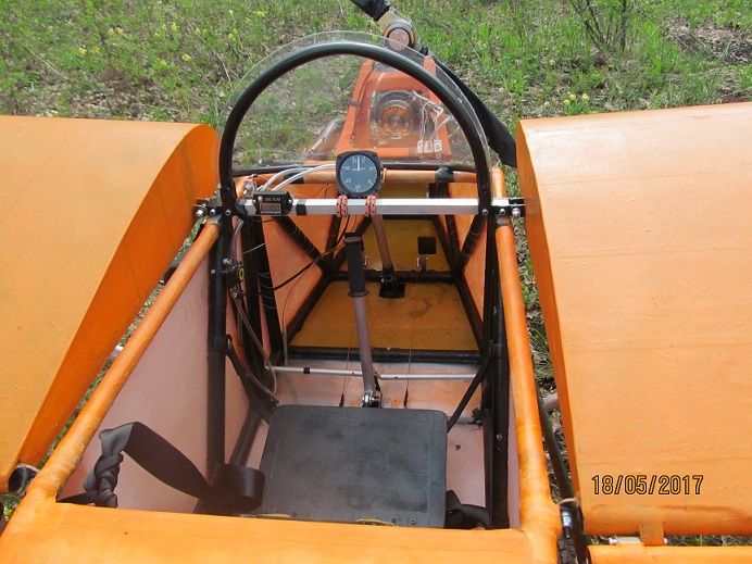

мне тоже первые два очень нравятся, Парасолька побольше чуть! Там и обзор хороший.Да и устойчивость в полете понадежнее. Сваливания на малых скоростях не боится. как низкоплан. Кстати, что за указатель скорости установлен на приборке? От какого аппарата?

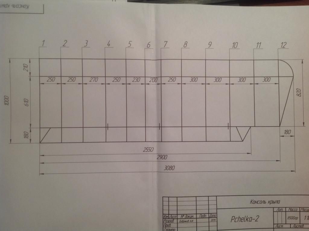

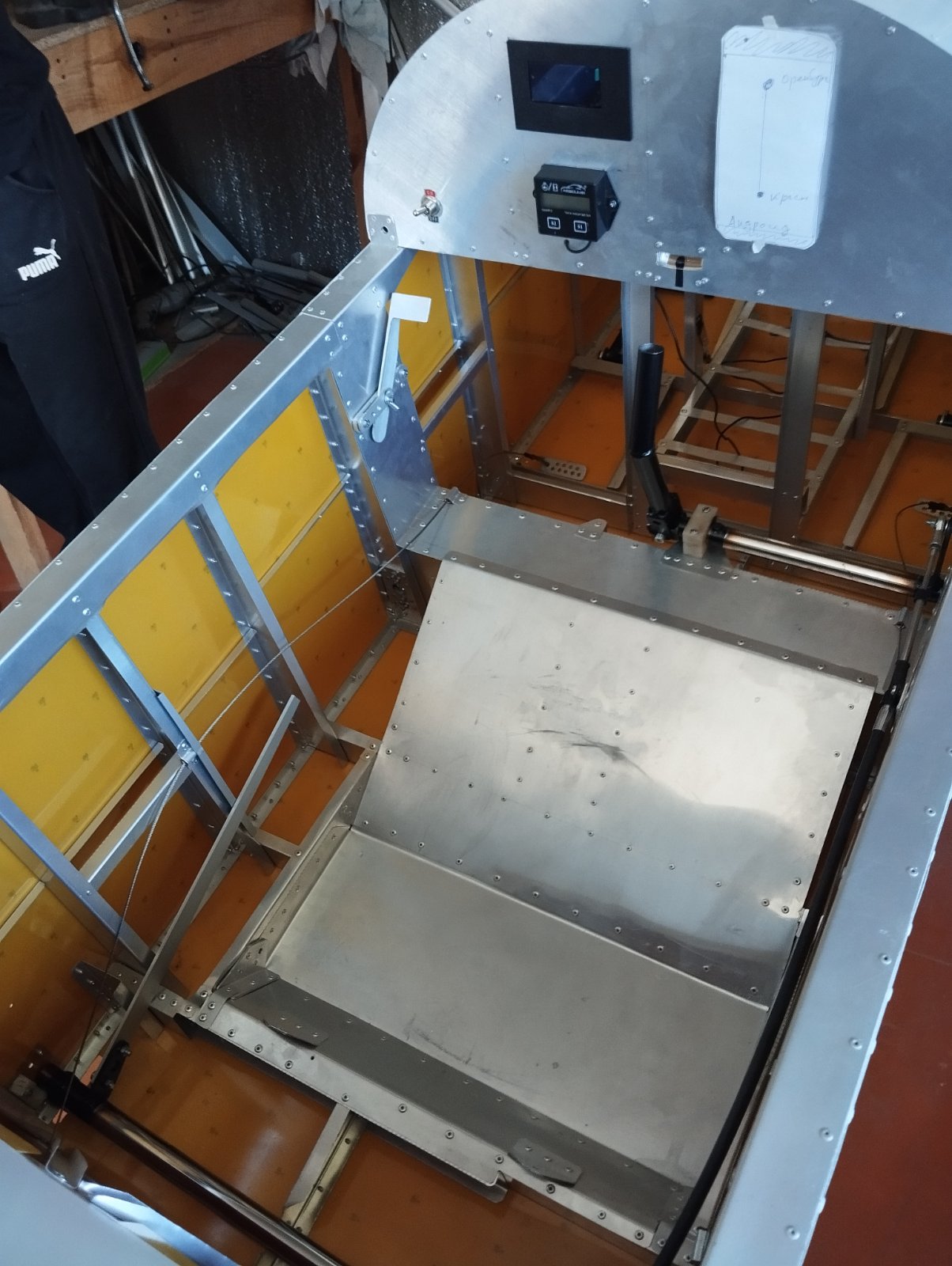

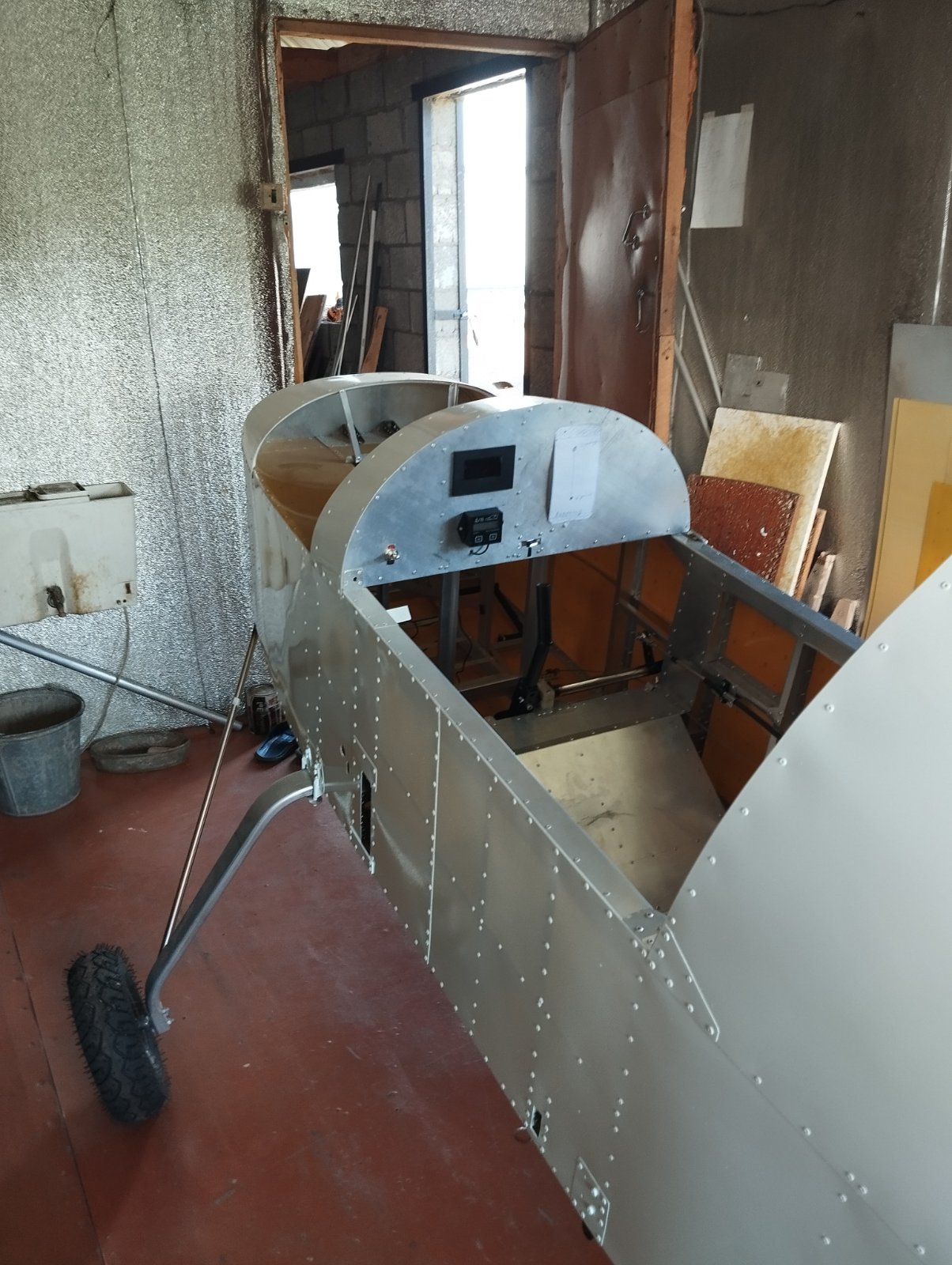

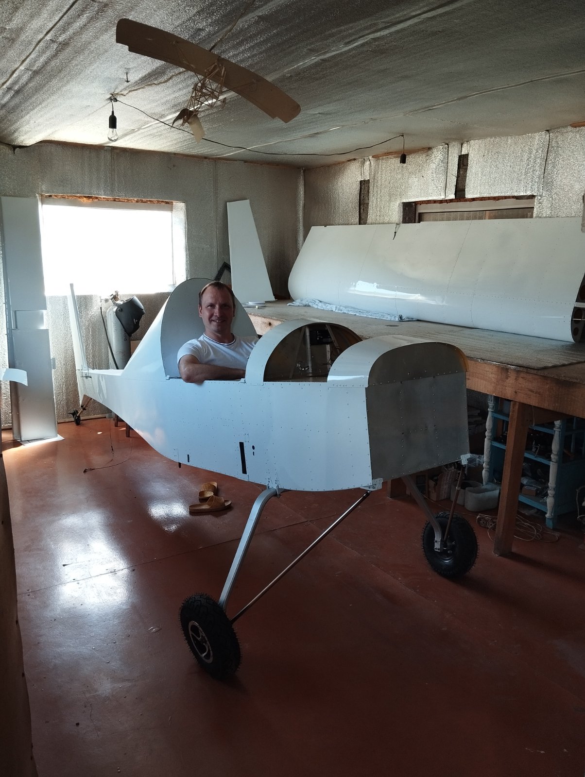

Профиль крыла Р-3А. Да профилей много ,но только у Р можно вписать элерон или закрылок из трубы в профиль.Чтобы они имели приемлемую ширину.
Подскажите относительную толщину использованного профиля. Встречал значения 12 и 15 %. Еще интересует приклеивалась ли обшивка к набору крыла или только заклепки, какие заклепки? А также можете ли поделиться конструкцией центроплана и лонжеронов, фото установочных узлов консолей и узлов навески элеронов?
15%.Тканевая обшивка приклеена и пришита.Стэф по лонжерону приклеен(можно не клеить) и приклепан.Заклепки разные- диаметр 3.2 и 2.4мм.Центроплана нет.Просто две консоли крыла.Навеска элеронов откидные болты(доработаны) от перекоса.Лонжероны-уголки Ад-31т1.Чертежи продаются на пчелу-5 со всеми фото.
Спасибо за информацию.
Клей какой, марка?
Заклепки разные
Какие, где покупали?
Центроплана нет
Но узлы навески есть, в фюзеляже?
Самолет получается уже готов и облетан, где можно посмотреть видео? Цена?
Клей 88. Заклепки Брало.Купить не знаю где.Можно аналог китайские купить у фирмы Irivet. Чуть слабее.Самолета нет в наличии.Видео в ютубе.Самолет Пчелка.Там узлы видно вроде.В одном из видео.

Понимаю, что спросили это уже кучу раз, но тем не менее, есть ли чертежи Пчёлки-4?
