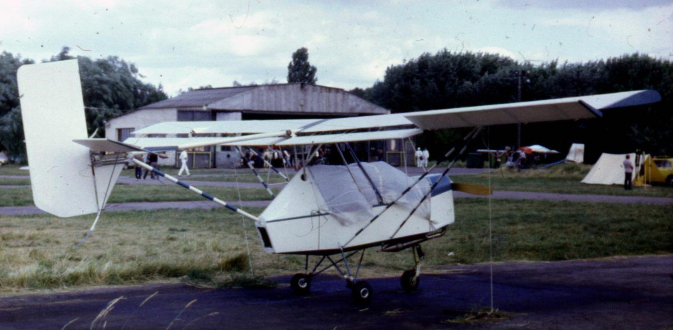

И ещё,Лёша,Андрей,предлагаю вам спасти мой одноместник РП25,у которого крыло из элерона Ан2.
Новый хозяин в Орен явно не тянет по здоровью...и,как бы не сгинул годный для самодела аппарат,участник последнего в СССР слёта СЛА в Чернигове
http://www.reaa.ru/cgi-bin/yabb/YaBB.pl?num=1147871911
Андрей видел его,когда РП200 осматривал.
Сейчас на нём проведены доработки по замечаниям техкома слёта,появился фонарь.
Летал с Вихрём.
Вес пустого 152кг
