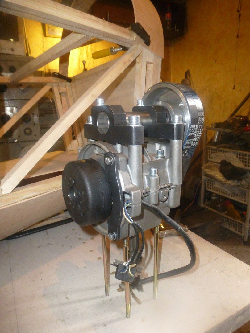

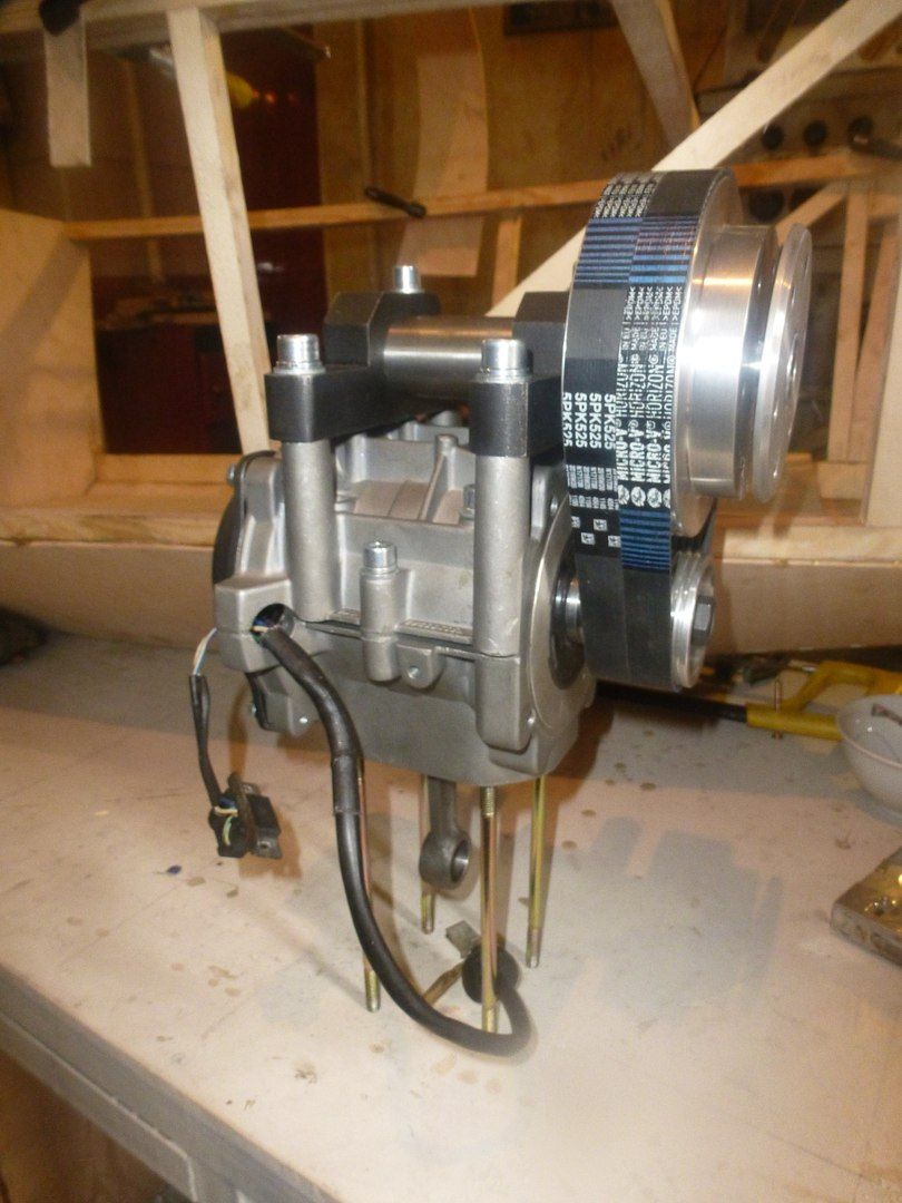

Полеты показали ,летать можно и днем при умеренном ветре в пасмурную погоду тем более.Конечно ни когда резкая смена погоды.С передней стойкой гораздо безопаснее себя чувствуешь при полетах на ограниченно скошенную полоску. Это не парамотор и не легкая дельта.Сейчас колдую с редуктором уже второй раз.Редуктор Коваленко думаю хорошо работает в толкающем варианте.Т. к тонкая плита при упругой деформации натягивает ремень при увеличении тяги винта.Здесь же подкреплял наклонной опорой не помогает полки уголка  со временем трескаются и на взлетном режиме появляется тряска причем довольно сильная ,ремень проскальзывает рывками так что на тахометре не видно скачков оборотов.Еще из недостатков заметил ,что внутренняя обойма подшипника периодически скользила по валу.Поставил распорную втулку.Что позволило затянуть болт сильнее.Вообще жаль что нет редукторов тянущих на рмз-250.Двигатель то очень хорош.Хоть от рмз-500 ставь.Облегчить только. :~)

По поводу редуктора, мы неспеша налаживаем производство редукторов для рмз 250, до этого много вариантов переделали, этот оказался самым надежным и практичным. Если есть желание можно его собрать в тянущий вариант. Точней он уже готов, но фиксация ведомого шкива как и у коваленко болтом, а его практически трудно законтрить, мы просто клеим. Можно сделать вариант фиксации гайкой , тогда все будет проще. Есть мысли, будет желание пишите.

Не понимаете потому-что "Не в теме".  Почитайте на сайте СибАэро про двигатель 2R-i, многое станет понятно.
И почему бешеные вибрации у РМЗ 250, а 2R-i, наоборот вибрации не ощутимы.
Ещё интересно какой это синхронности нет на 2R-i ?  Вы это о чем?
К стати редуктор у 2R-i похож с виду на тот что показан выше. Только он уже адаптирован под тянущий вариант.   😉.
Да и глушитель на Пчелке уже стоит от 2R-i, осталось двигатель поменять.
И про "перегрев будет всегда" -это на примере Ротакса 503 ? или на примере какого двигателя подобной схемы вы сделали такое заключение?  Поясните пожалуйста.
Да сейчас штатную  систему  обдува на 2R-i  Письман не испытал, нет у него самолёта. Нищета.  🙁
  Но с чего вы взяли что она не может быть работоспособной? Как на ротакс 503, 582 ?
Не понимаете потому-что "Не в теме".Почитайте на сайте СибАэро про двигатель 2R-i, многое станет понятно.
ну тут я.
Вибрации на всех режимах в несколько раз меньше чем на Симонини с аналогичным весом и мощностью. На крейсерских режимах- выше 5000 вибраций нет совсем. 5000 для такого короткоходного мотора это не о чем вообще.
перегрева нет как класс. Температуры по цилиндрам отличаются в пределах нескольких градусов. Температура допустимая для никасилевых цилиндров без стыка головки и цилиндра по крайней мере 280гр. На испытаниях в процессе доводки системы охлаждения мы грели больше мотор чем до 260 и ничего. Больше нагреть не получалось. На летном варианте больше 230 нагреть не получается даже на полном газу летом.
мотору сейчас больше 150 часов- износа нет. Мощность, компрессия, зазор в шатунном подшипнике- как у нового.
Ремень редуктора в нормальном состоянии и в замене не нуждается. Редуктор рассчитан на винты взрослого диаметра- до 1.5м. При такой редукции на типичном одноцилиндровом моторе сейчас стоял бы уже как минимум 4ый ремень.
Расход топлива на крейсере от 2,5 до 6 литров в час в зависимости от скорости.
Шум значительно меньше чем на одноцилиндровом моторе.
И это мотор с тягой 90 кг
