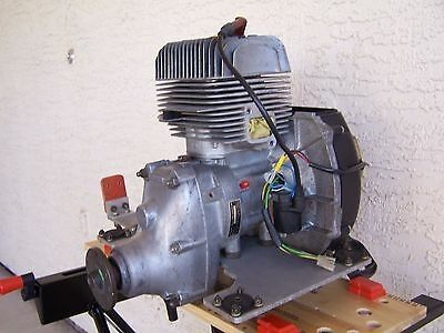

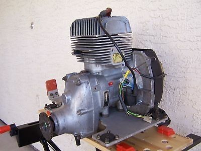

Кстати, передняя стенка Рмз-250 один в один как на РМЗ-500. Значит возможна установка шестеренчатого редуктора Ротакс ( на одноцилиндровый Ротакс 277 тоже ставили эти редуктора). И нет никаких плясок с ремнями
Читал. у меня тоже концы лопастей живут своей жизнью но вибрации особо нет.По началу думал капец они жидкие,как бы кусок не отлетел ,затем и движек улетит. потом привык.Деревянный делать даже время не буду тратить.Тут спец нужен хотя и сам делал три винта.
а что с тягой? я тут сообразил что мой один пробленый клиент как раз поставил Галасовский винти не может отрепетировать ничего....
на 277 ставится редуктор А. Те это В но с какой то проставкой...
