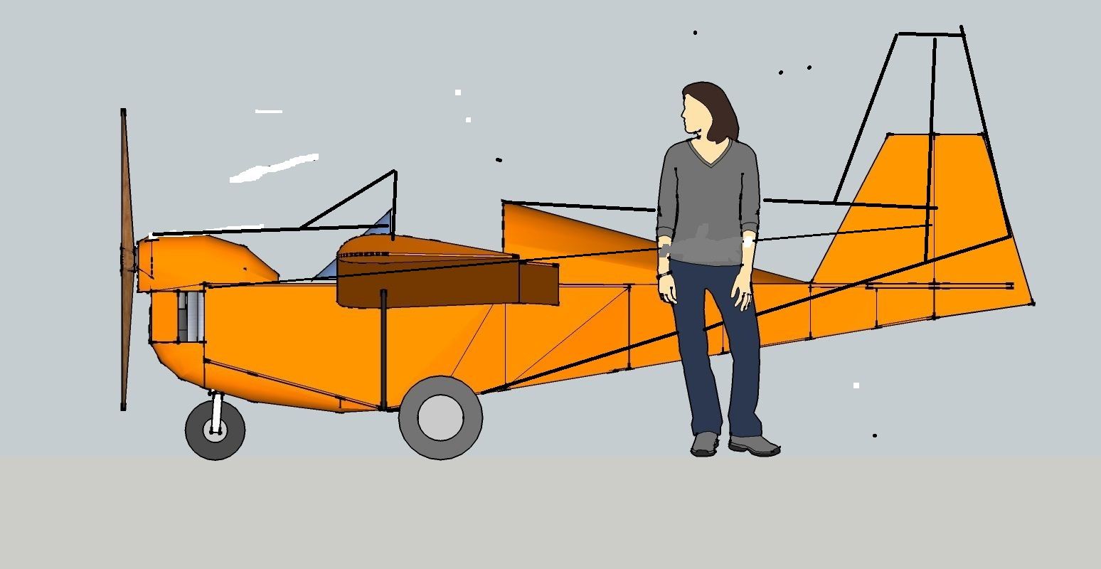

Ну а вот так его вижу я. Правда мордочку можно изящнее, очень уж толстый пилон получился. Гаргрот за крылом можно сделать из ткани на простом каркасе, весить будет как фонарь. Низ фюзеляжа немного увеличит К, но это не принципиально при таком весе и размере.
Без косяков не обошлось. Фюзеляж перерисовал с треугольным хвостом, крыло пока какое есть. Манекена примерю в следующий раз.

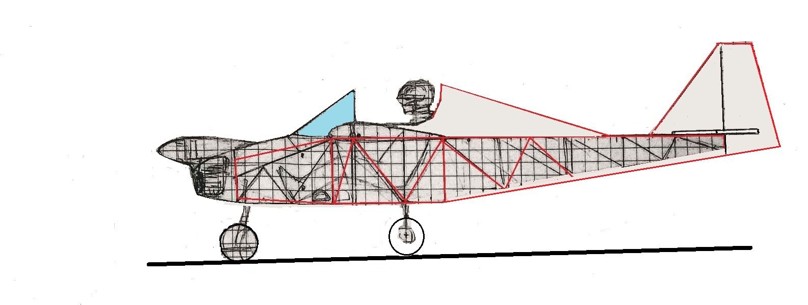

Заодно прорисуй это же изделие с хвостовой опорой и с одним колесом...3 колеса для него явный избыток!!😅
Одно колëсо,как у планера и дуги под крыльями для боковой устойчивости
Все виды шасси приемлемы для подобных аппаратов и все можно легко освоить
с хвостовой опорой
Без проблем. Сейчас с трёхколёсным шасси это самолёт для любой площадки, хоть поле, хоть дорога. С хвостовой опорой будет немного сложнее, а с одним колесом о взлёте с дороги придётся забыть.
