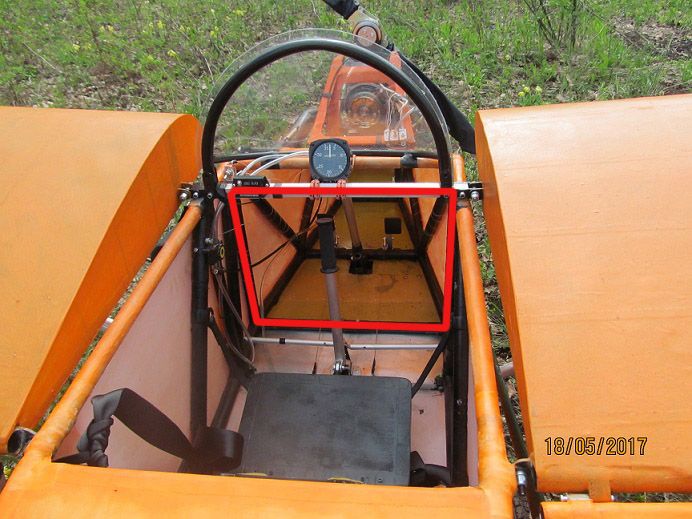

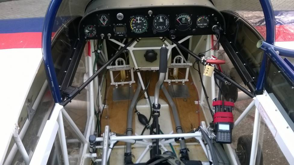

Поздравляю с первыми полетами! Дополнительно усиливали шпангоут в кабине (обозначен красной линией)?   Например на самолете Ранс С-9 там достаточно сложная конструкция.
    76,4 КБ · Просмотры: 1.009
    71,3 КБ · Просмотры: 1.014

Верхнюю трубу шпангоута думаю подкрепить как бы потери устойчивости не было.А так все нормально. Ус проверю на машине снял.

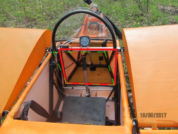

Заодно усилить и от бокового смещения (обозначен зеленой пунктирной линией).
    76,9 КБ · Просмотры: 705
Там,где Вы указали в вертикальной плоскости вряд-ли получится,а вот в горизонтальной вполне возможно,и сверху и снизу спереди этого шпангоута.Хотя снизу уже усилено листом,наверное дюраль.
Так как вы показали зеленым смещения не будет т.к подкосы не дают с крыльями. Был бы без подкостный тогда да. Сверху хотел сделать так как снизу. Но сделаю по другому.
Потери устойчивости может и не быть только хотел подстраховаться каждый кто садиться в самолет пытается за нее ухватиться и берутся за середину.
Думаю, что смещение показанное зеленым цветом возможно. Просто правое крыло (вместе с подкосом) поднимется относительно фюзеляжа, левое соответственно опуститься.  А сам шпангоут фюзеляжа на кручение почти не сработает, т.к. нет "силовых треугольников".
Будет,подкосы ситуацию не меняют.Плоскость,подкос,стойка фюзеляжа,попарно это два отдельных треугольника.Надеюсь смог донести мысль.
