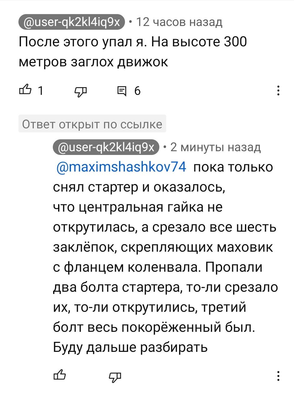

В Якутии совершил вынужденную посадку дельталет е-16, раскрутился маховик у РМЗ 250, посадка на дорогу, всё норм...
Так что проверяем свои пчёлки, соблюдаем конус безопасности
А я уже где то писал расклепывается маховик от ступицы.Поставил болты.Люфт был уже после 15 мин работы.На синем нет проблем.
