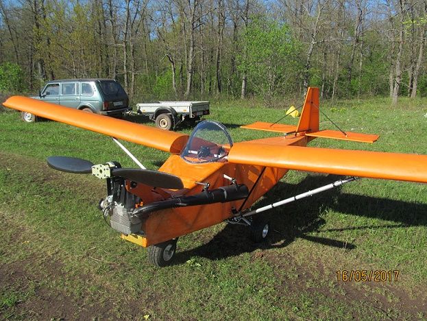

Привет все любителям авиации! Представляем самолет PCHELKA!Вчера подлеты сегодня полет по кругу.

Самолет будет продаваться после всех испытаний и доводок.Цена не тайна 280т.р. Строиться самолет будет не более одного в год так как в одиночку и есть другие дела!

И ТТХ,пока не облетан- расчетные...68 кг-Коломбан отдыхает! Или цена с весом без  СУ приведены?Выглядит здорово-строго,просто и классически!Поздравляю с колесами в воздухе!!!
Прикольно было б армированной пленкой прозрачной обтянуть из которой паруса виндсерфовые шьют.
68 кг! Вот это да! Молодец! Ждем поподробнее и ссылку на видео.
А,если по подробней. Какой материал каркаса, крыла, какой двигатель? И ссылку на видео, плиз. И ,конечно, удачи при испытаниях и доводки.

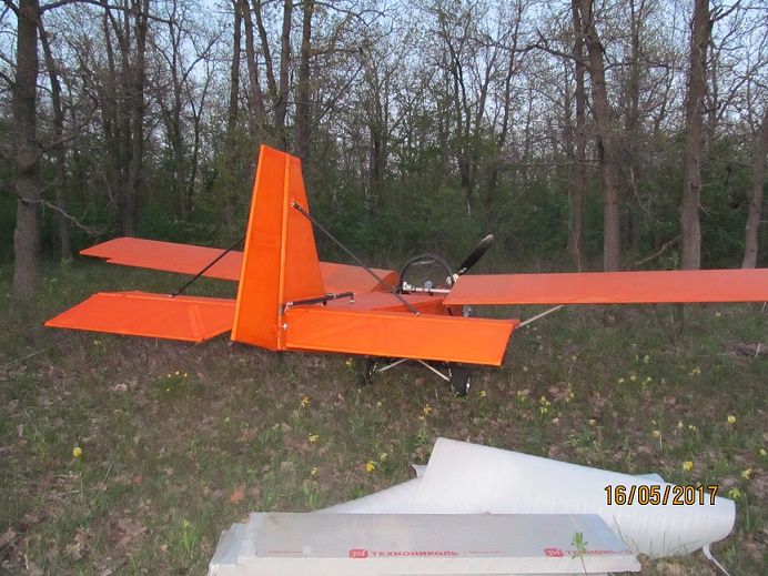

Характеристики
пустой вес 68 плюс минус 2 кг точно другими весами взвешу.
размах крыла 6.3м
хорда крыла 0.97м.
длина самолета 4.2м.
двигатель Рмз-250
редуктор Коваленко
винт 1.25 Ростовский переставной.
резонатор Писмана
Летные характеристики
т.к нет приборов кроме ус-350
скорость отрыва около 45км/ч
скорость набора 60км/ч
в горизонте 65-70 летал.
Эти данные при моем весе 70к.г и 4лит топлива.

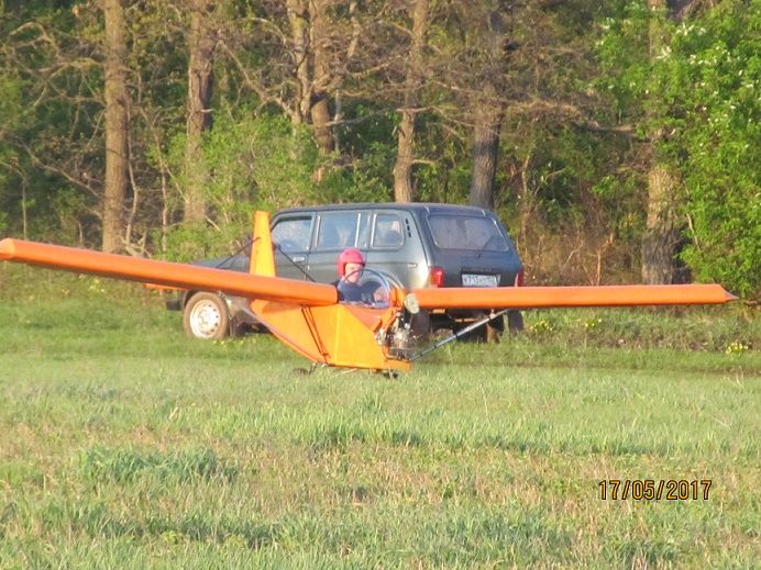

Поздравляю с  новым  самолетом и  вновь испеченным самодельщиком, молодец :~).  Успехов  в полетах.
Я конечно не  профи в строительстве СЛА  но цифры скоростей настораживают - как удалось таких добиться? (профиль? закрылки ?)
