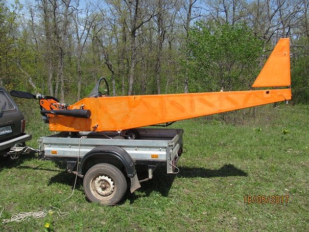

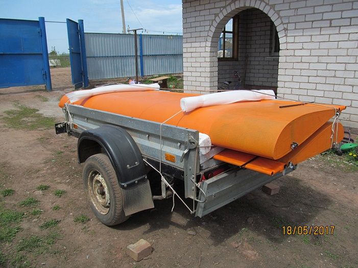

...Как как - телескопически! )))
Это же и так понятно.
Выехал на природу, из багажника извлек самолет, потянул за хвост - оба на - фюзеляж, потянул одну консоль, другую, сел полетел.
Вот к чему стремиться надо, товарищи!
Оригинальное крепление привязных ремней🙂)) Крепление консолей может с шплинтуемыми гайками сделать, а не самоконтры? Интересует невидимая часть (та, что за корневой нервюрой) переднего узла крепления консоли, если не секрет конечно, хотя бы рисунок.
Мои поздравления! А главное молча!
...Как как - телескопически! )))Это же и так понятно.
Пока писал и фотки вышли, я про соединения в ферме лонжеронов со стойками и раскосами. Все спасибо увидил, намотано стеклотканью

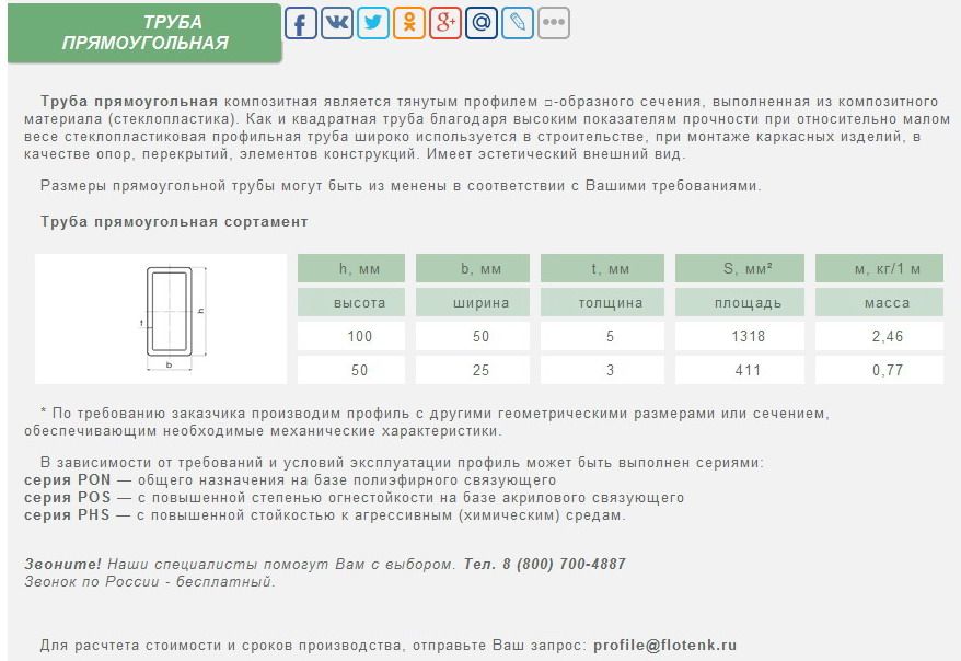

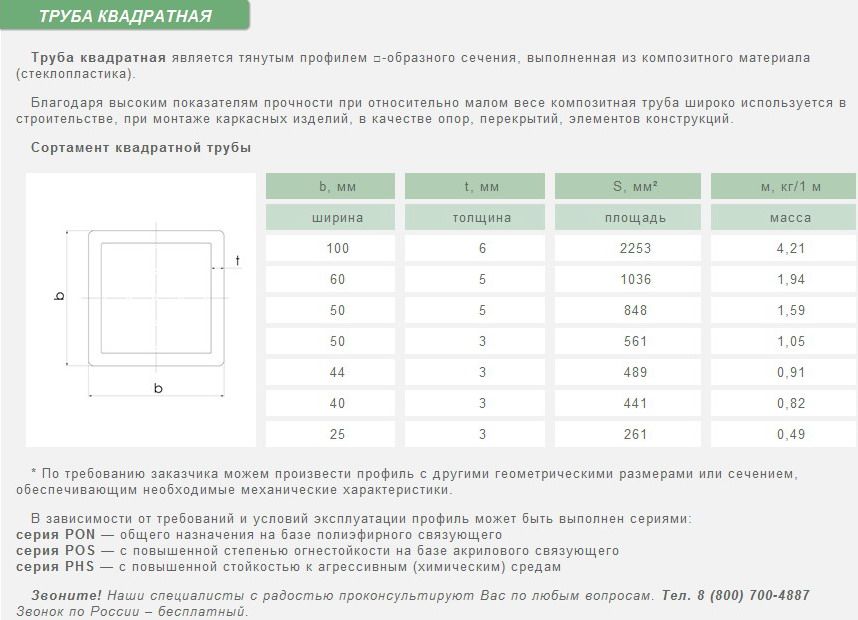

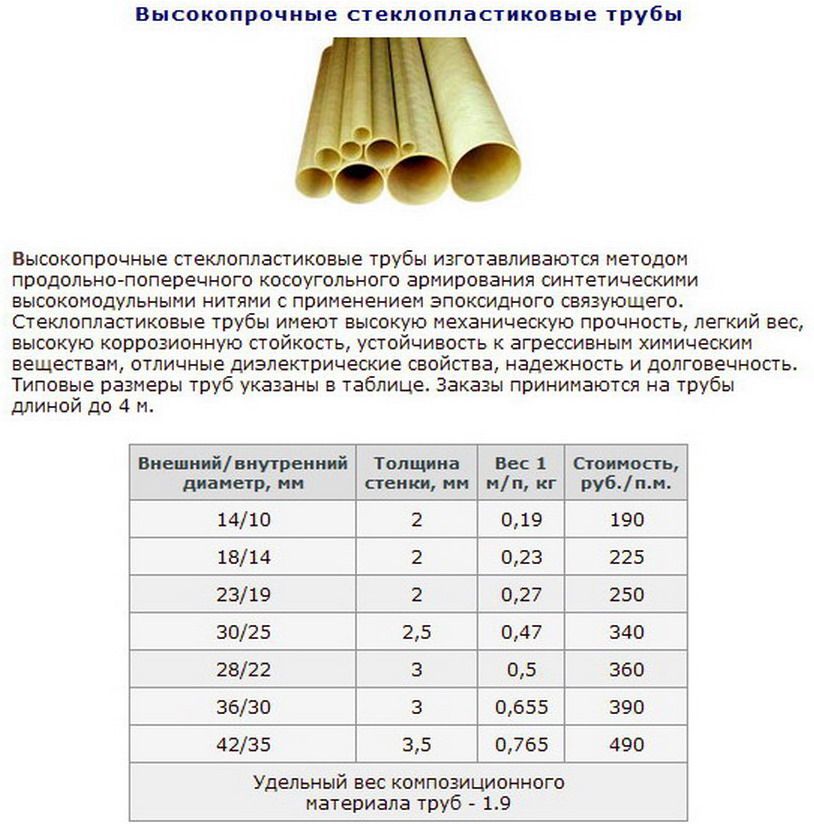

Две ссылки для уважаемых Форумчан.
Трубы стеклопластиковые телескопические:
http://quad.ru/production/tube.php
Различные профили из стеклопластика:
http://www.flotenk-profile.ru/
Тут Вам и на ферму и на лонжероны консолей богатый выбор.

Крепление ремней и бака временное.Не успел бы трава на поле быстро растет потом не испытаешь.А сейчас хоть с дороги можно летать.Видео в процессе.

А можно узнать вес по агрегатно?:вмг.крыло.оперение.фюз,шасси,,,,,,,?
Если будете делать капотик и прикройте щели между фюзем и крылом....
