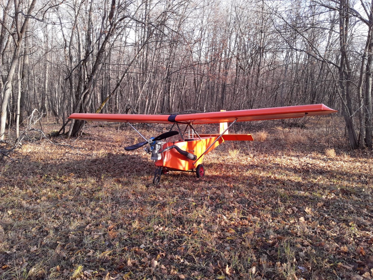

Нафих люси! Нужен практичный, пра-ктич-ный, для наших деревенско-партизарских условий аппарат. Дешевый в эксплуатации и безгеморойный в организации полетов. Штоб нЕбыло дилемы==полетать сегодня или нуй-е нафиг, опять канитель с аэродромами охранниками (а он ой ключ от амба...ангара забыл или не тот взял) поездками туда-сюда договариванием с кем то помочь подсобить(алло вась ты сёдня можешь, нет вань сёдня не могу), подумал представил все в очередной раз иии сказал == ну ладно как нибудь в следующий раз.
Видос полета зачетный . Вот только все же шмыргалка бы лишней не была. Весу 1кэгэ.

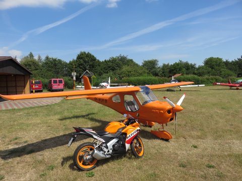

Люси имеете в виду?Люси даже не оторвется от земли где я взлечу и сяду. Он заточен на хороший крейсер.Что у кри кри у них лопасти установлены изначально на больший шаг.У кри кри угол установки 28-30гр.В стопе тяги нет совсем причем с прямым приводом.Удельные нагрузки на крылья высокие.Поэтому длинный разбег.Зато конечно пчелы им по скорости и в подметки не годятся
Ой ли? Вполне короткий взлет. Посадите и в Люси 70 кг пилота.

Вот именно, что нет, Люси имеет отличное крыло и отличную аэродинамику, при этом большие колеса с подкосами.
и быстро съемные крылья в одного без проблем можно летать.
Конечно стройте люси я не против.Только в России ни один его не построил.У Магнума спросите за сколько он вам аналог сделает. :)

Люси имеет вес такой же как и ваши аэропланы, при этом крыло такое же, выводы взлетные характеристики те же.
при этом за счет аэродинамики летает быстрее.
Самолет не фига не маленький кстати и имеет хорошее расстояние до винта.
мощные колеса с подкосами и если поставить колеса побольше будет счастье вообще.

Все можно построить ,на заднем плане еще круче.Только смысл?Сам знаешь ,очень дорого для того чтобы просто полетать.В одиночку 2-3 года мин. строить, затем на форуме еще 2-3 года продавать его и уйдет за те же деньги ,что и пчела.В итоге попадешь на большие бабки. Про движек вообще молчу.Для таких самолетов коллектив нужен,один в поле не воин.А так самолет (y).

При проектированни хвостовой части рассмативали вариант из трех стрингеров ферму, а не из четырех? Если да, то почему отказались?
volatile
Здесь в сечении треугольная ферма.В четырехугольной почти на треть стержней больше.Жесткость похуже конечно на кручение ,но достаточная.

Скажите. Разница по кручению треугольной хвостовой балки на среднеплане и на парасоли есть какая то?
