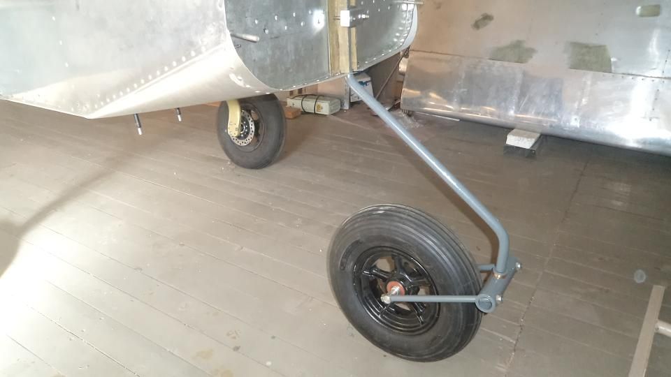

Честно  сказать  для  такого  легкого  самолета  тормоза  тем  более  раздельные  -лишний  наворот
Из Вашего текста, получается , что тормоза вообще не нужны, ну и смотрим  ранее про переднюю стойку
по конструкции - это гнутая пружинная опора с самоориентирующейся вилкой.
и чем на рулежке, стесняюсь спросить :-? , мне управлять если не раздельными тормозами?
Ну не придумал я , как сделать его управляемым , красивого решения не нашел, разве что поворачивать всю рессорину ,а вилку закрепить

Обратите  внимание  как  сделано  на  СН-650  или  701,  вообщем  всё  там  просто  и  управляется  вполне  не  плохо.  Что  касается  тормозов  в  управлении  подобной  техникой  так  я  лично  использую  их  только  во  время  старта  и  по  достижении  оборотов  необходимых  для  взлета  просто  отпускаю.  На  посадке  применять  тормоза  наверно  никто  не  соберется  смелостью,  лишь  на  рулении  со  скоростью  быстро  идущего  человека  просто    подтормаживаешь  общим  тормозом  и  с  дачей  педали  в  сторону  разворота  просто  даешь  подгазовку  и  всё.
Кстати  стойка  передняя  слабовата  у  Вас  ,  при  посадке  будет  дребезжать.  Советую  Вам  пока  не  поздно  переделайте.
Поставите двигатель на самолет - шпильки разогнуться.
Посмотрите как на Бекасе-Синтале сделано.
Носовая стойка там почти как Ваша.
Про какие шпильки речь? Если про прутки на которых крепится ось колеса, так это Ст 65Г ,каленая,  диам по 14мм. Двигатель стоит на месте, если качать- всё пружинит , ничего не разгибается.

Они гораздо короче,делаются из прутка сталь 30ХГСА.
Термообработана.
И то!!!Если опускают носовое колесо на бОльших скоростях шиммируют..
Да , передняя  опора  вызывает  сомнения.

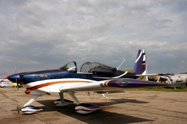

Я Вас услышал сразу....., ну вот не нравится мне эта трубень "как у 701-го",романьтизьма изящества нету 😉, да и по конструкции не проще и по весу не лучше, хотя наверное в эксплуатации и понадежней. Но летают же RV и RANSы c таким типом стоек и ничего не дребезжит
А насчет тормозов, ну не поставлю , допустим , я эту вторую ручку(цилиндр), выгадаю 300гр, зато будет не рулежка а мазохизм какой то - " газу до отказу и тормоза все сразу" и еще педаль до упора, и не дай Бог боковик, .. плавали , знаем. 🙂

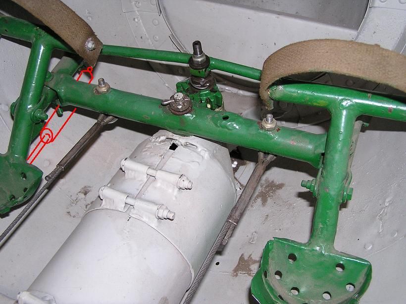

С такой ногой, конечно, дифференциальное торможение уместнее. Но схема с автоподтормаживанием при даче педали, на мой взгляд - вредная. Функции поворота и торможения без осознанного желания пилота вряд ли стоит совмещать.
Буду пробовать, думаю регулировками довести примерно до такой кондиции..
после того как начал летать на 150 цесне с хвостовым колесом был очень сильно удивлен. Все настолько просто и удобно!
Там устроено так. Если просто жмешь на педаль работает только РН. Если нажимаешь на верх педали, работают и РН и тормоза. Ноги очень быстро привыкают к усилиям и рулить одно  удовольствие. Советую сделать раздельное,  это очень просто конструктивно.
Но обычная схема управления дифференциальными тормозами, когда нажатием педали управляем РН, а поворотом вокруг поперечной оси, на которой подвешена каждая педаль тормозим соответствующее колесо,- еще более удобна, если не говорим разными словами об одном и том же (на Цесснах с носовым колесом сделано именно так).
Согласен. Была у меня на первых самолетиках похожая схема, только цилиндрики так и не поставил, ввиду ненадобности, так как тормоз был общим на РУС и было управляемое переднее колесо ( от педалей ,посредством зубчатых секторов)
Да и не цилиндры там предполагались , а тросы в боуденах. Вспомнил. 🙂 Цилиндрами логичнее бы подпирать педаль вверху.

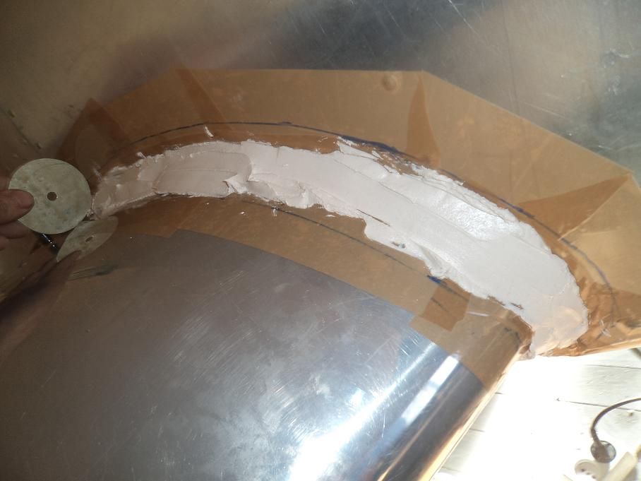

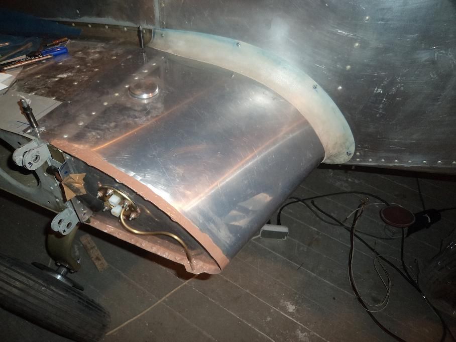

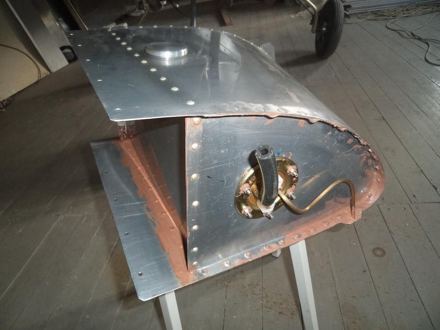

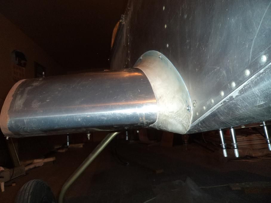

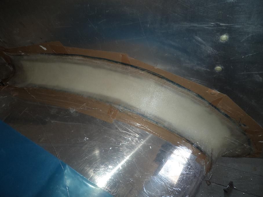

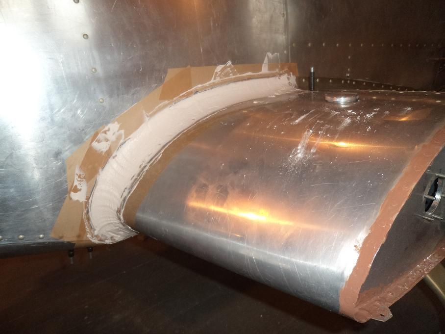

Склеил/склепал баки. Герметик ВИТЭФ-1НТ - ну очень липкая штука, клепать с ним - удовольствие ниже среднего...
Повозился опять с гипсом.
    71,2 КБ · Просмотры: 226
    50,8 КБ · Просмотры: 224
    62,5 КБ · Просмотры: 223
Стеклоткань , смола.
Ну и ...баки на месте.

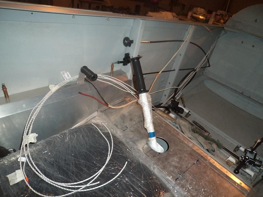

Почти закончил проводку топливной магистрали, задействую пока один бак, ибо не очень хорошо пока представляю , как соединять/подключать/использовать топливо сразу из двух, и чтоб лишний раз краны не переключать, и чтоб перетекал бенз правильно и....и...
Вопрос , кстати , какой топливный насос лучше использовать, чтоб не дорого и сердитонадежно. Давление должно быть думаю от 0,15 до 0,3.?
Ну и возня с тросиками, проводами, шлангами . Крылья проще и веселее клепать, чем эта возня с мелочевкой.

Пётр, приветствую! Про крылья, полностью с Вами согласен, работая над ними, видно результат сразу, а мелочевка, времени занимает много, а вот в глаза, проделанная работа, бывает и не бросается. Про Ваш бак, какой толщины использовали материал, 0,8 или 1,0 мм. и где взяли "блатной" герметик? Я порылся в инете и у нас не нашел, что бы кто нибудь им торговал. Сейчас стою на распутье, самому клепать бак или всё таки заказать Антону-Денису.
Баки у меня из 0,8 Д16Т. Ёмкость по 20л примерно, т.е. небольшие и гнутые по профилю. Достаточно жесткие. Если варить, то металл будет помягче, и наверное потолще. Если бы бак был внутри, то варил бы однозначно, меньше мороки. На предыдущем самолете был бак сварной , из АМГ толщиной 1мм.
С ВИТЭФом помог товарищ , грамм 200 мне хватило. В Ростове я нашел фирмочку, под заказ продают(делают), но не меньше 7кг, (5кг основной компонент и около 2 кг вулканизатор и ускоритель). Куда его столько? тем более, что срок годности гарантируют  3-6 месяцев.
Так шта , варить адназначна 🙂
Подскажите ,а чем у вас троса на педальках заделаны?Что за трубочки?
