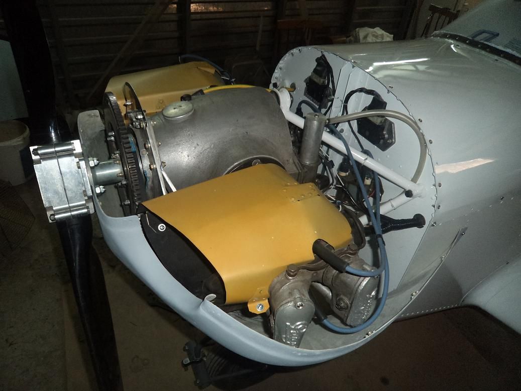

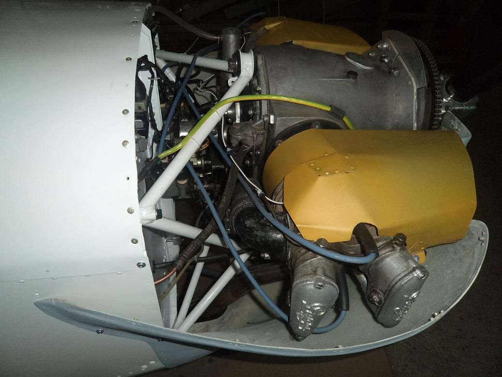

Окончательно оформил дефлекторы на цилиндры, и напихал всякого барахла добра под капот, заменил провода на свечи, поставил силиконовые, подошли почти идеально с М 2141.
Установил капот, красить его не стал , только загрунтовал.
Залил бензин в клееный бак, (пока ещё не потёк) 🙂
И деваться некуда, надо заводить...

Выкатил на волю и подцепив динамометр запустил с полтыка (сам удивился). Тяги получил пока 110кг , регулировать надо карб и винт , может УОЗ обратно вернуть, сейчас практически без опережения. Докладываю- насоса хватает на любых оборотах, пробовал поддавить топливо грушей- безрезультатно. После стоянки с разогретым движком возникает паровая пробка, прокачка грушей решает проблему. Вибрация приемлемая,хотя хотелось бы конечно поменьше. Шумно только внутри очень, может где и надо шумоизоляцию клеить.
Обороты мах 2000 , т.е. не докручивает до паспортных  в пределах 400 об.Температура цилиндров выше 200 не поднималась, даже на максимале в течение 5 мин, и это при температуре воздуха 33 градуса.
Капота двиг нигде не достаёт, (чего я опасался).

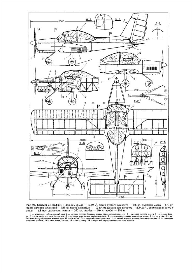

На кронштадском Дельфине пруток 17-19 мм спереди стоит ( да поправят меня его создатели). И вилка колеса пожестче будет. Поверьте, слаба передняя стойка. Просто жаль что такая замечательная работа и после первой серьезной кочки на переделку.

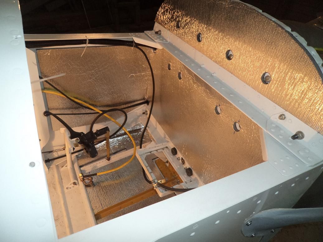

Заклеил переднюю часть фюза виброшумоизоляцией 8мм толщиной. Тяжелая зараза, около 2,5 кг, но эффект очень заметен. Стало заметно тише.

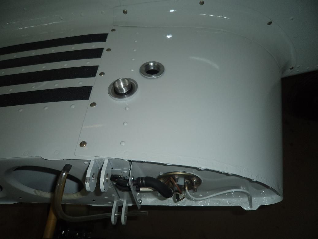

Усилил фюз внизу, (желтенькие детали) для доп. крепления стойки

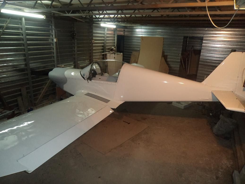

Собрал всё до кучи, еле в гараж впихнул, окончательно промерил тяги на элероны, вывесил на домкратах и определился с центровкой, реально получилась 27 % , в полном комплекте , с пилотом 85кг, но без топлива. С полными баками будет думаю около 25,5%.
