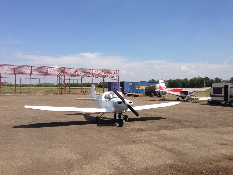

Ещё фотка на фоне строящихся ангаров.
И видео проверки/привыкания к тормозам.

Пыльный у вас аэродром, воздушные фильтра справятся либо с пропиткой, либо масляный.
Ну что же, искренне поздравляю с облетом! Как и многие форумчене пристально слежу за этой веткой. Точите поскорее тарелку и продолжайте испытания. Очень верю что ничего глобального не вылезет. По видео видно как удачно получилось шасси. И нагрузка на опору и отличное руление. Никакого шимми!

Спасибо конечно, за высокую оценку моих трудов, но сдаётся мне, ничего нового я не внёс в развитие любительской авиации. Как ранее уже писалось , самолет сделан по мотивам аэроплана  Дэйва Тэчера СХ-4. Вообще я долго думал , где разместить свою ветку, но так как "по мотивам" - нету, и ни одна деталь не соответствует чертежам Тэчера , пришлось в "самостоятельную постройку ЛА". Принципиально я ничего не менял, кроме может схемы шасси и расположения баков, а по мелочам много,  немножко всё другое.
Старался рассказать о применяемых технологиях, для меня во многом новых и интересных. Насчет передней стойки- пока рано открывать шампанское, более того, не могу рекомендовать её к повторению, так как это очень индивидуально и изменение хоть одного из кучи параметров: нагрузка на стойку, её длина,геометрия, жесткость, вес и размер колеса, его положение, вес ЛА, состояние  площадки, итд итп - могут дать совсем другой результат. Да и эксплуатации ещё практически не было.
А с винтом поработаю конечно, этот, который стоИт сейчас - "первый попавшийся", подходящий по диаметру и креплению.
Фильтр стоит уже, но с пылью можно бороться и другими способами : например полить водой площадку или летать "после дождичка , в четверг", ... или положить новый асфальт везде 😉. Именно по этому (не дешевому) варианту сейчас и работают асфальтоукладчики.

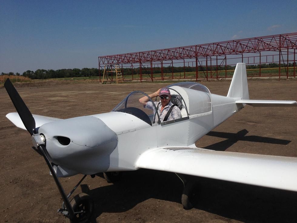

Буду благодарен если сделаете несколько фоток конструкций  каркаса ангара, что на заднем плане  - эта тема для нас сейчас актуальна.

Так я и не сделал детальных фоток по ангару, но на словах расскажу, площадь ангаров 12х10, ворота 12х4, стойки 100х100мм, забетонированы в фундамент, верхняя часть фасада и поперечные элементы (не помню как называются) ферменной конструкции, из трубы приблизительно 40х60 и  40х40. Сверху под профнастил тоже трубы(или уголки?) , через 1,2м приблизительно . Задняя стена имеет рамки , я так понимаю под возможные окна и двери. Ну и диагонали кое-где. Как то так. Может чего рассмотрите на фотке.

Сегодня полетал немножко, пару полётов минут по 15.
Мотор работает , я ему небольшую ревизию устроил, подвисал толкатель клапана, на котором тарелка развалилась, всё вроде устранил,  смесь только немного богатая , дымок виден иногда. Температура выше 160 не лезет. И постоянно приходится следить за оборотами , в горизонте раскручивается более 2500(угол лопастей ранее увеличил на 3 градуса) и скорость растет за 150. Вообще комфортный режим , вроде крейсер, обороты 1800-2000, скорость 120-130.
По планеру вроде всё нормально, на ручке усилия никакие, как у джойстика Thrastmaster  в авиасиме ИЛ-2, и ощущения от полёта тоже, такие же, нереальные :🙂. Ветер не свистит, рубашку не треплет. Если б ещё мотор потише тарахтел..., но  над этим я поработаю.
Посадки ещё не очень получаются, пока не приспособился, на большой скорости (около 90) подхожу к точке выравнивания и потом он сквозит над полосой как намыленный. Скорость посадочная/ взлетная около 70, точнее пока не скажу.

  Посадочная  90 для  низкоплана, это  не  много , а  нормально  и взлетная 70  тоже.  Просто  Вы  ещё  не  привыкли  к  самолету,  надо  больше  летать.
