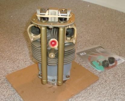

Вскрытие показало, что кишки в полном порядке, а вот с одной головой - проблема . Оборвался выпускной клапан, тот самый , что тарелку сломал. Поршень покоцан неглубоко, цилиндр тоже имеет несколько вмятинок, а головке досталось крепко. Необходимо подваривать, и новое седло клапана и направляющую впрессовывать. Ну и  клапан подобрать\подогнать. В принципе всё решаемо, но пока морально не готов. Подумываю приспособить цилиндры и головки в сборе  от Континенталя О-200,  но пока не уверен, что подогнать их можно. Если у кого может есть убитый цилиндр с головкой, дайте знать.
Типа такого.

Ситроен виза, татра, бмв, отпиленный фолькс.
Отличная работа-отличный результат (самолёт)!  😎
Подумываю приспособить цилиндры и головки в сбореот Континенталя О-200,но пока не уверен, что подогнать их можно. Если у кого может есть убитый цилиндр с головкой, дайте знать.

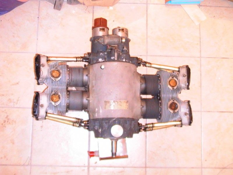

на чешском сайте http://www.laazatec.cz/clanekbazar.html продают вот такую Pragu
Prod[ch225]m: Prod[ch225]m motor Praga D, motor je v 90% kompletnosti, n[ch283]kter[ch233] drobnosti chyb[ch237]. Moment[ch225]ln[ch283] rozebran[ch253], nutno slo[ch382]it a dokon[ch269]it tak renovaci. Ob[ch283] magneta funk[ch269]n[ch237] a kompletn[ch237]. Mechanicky ve v[ch253]born[ch233]m stavu.
Prod[ch225]m nejvy[ch353][ch353][ch237] nab[ch237]dce.
    63,3 КБ · Просмотры: 230
Вот  это  больше  на  дело  похоже  будет,  хотя  и  с  вложениями  по -любому.
