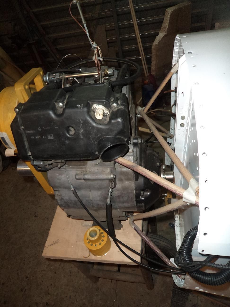

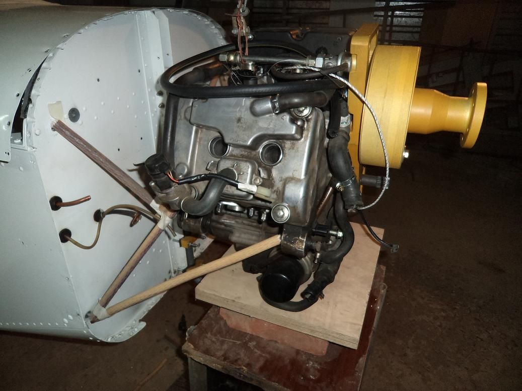

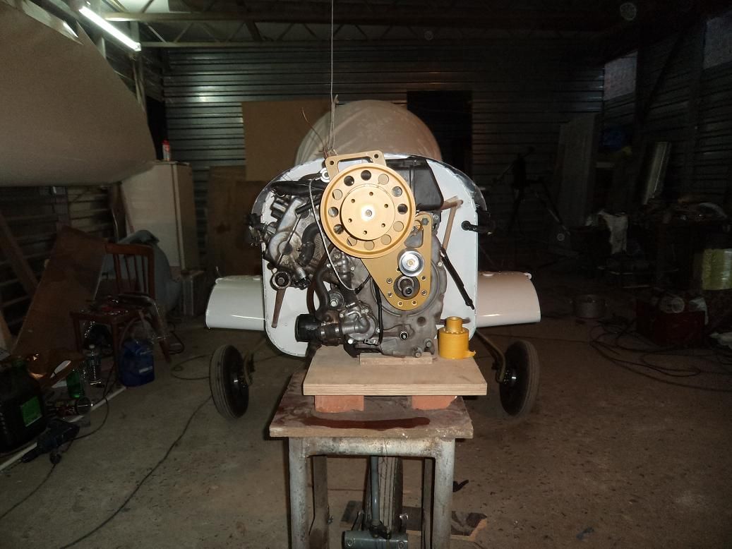

Начал тулить Хонду к самолёту, подсобрал редуктор, и пытаюсь смакетировать мотораму. Получается вроде ,  но какое-то смешение стилей..
    97 КБ · Просмотры: 300
    102,2 КБ · Просмотры: 302
Винт , кстати, ушел вперед только на 3см (по сравнению с Прагой), да и то , из за необходимости впихнуть расширительный бачок и глушитель.
По ширине мотор теперь вписывается в фюз.

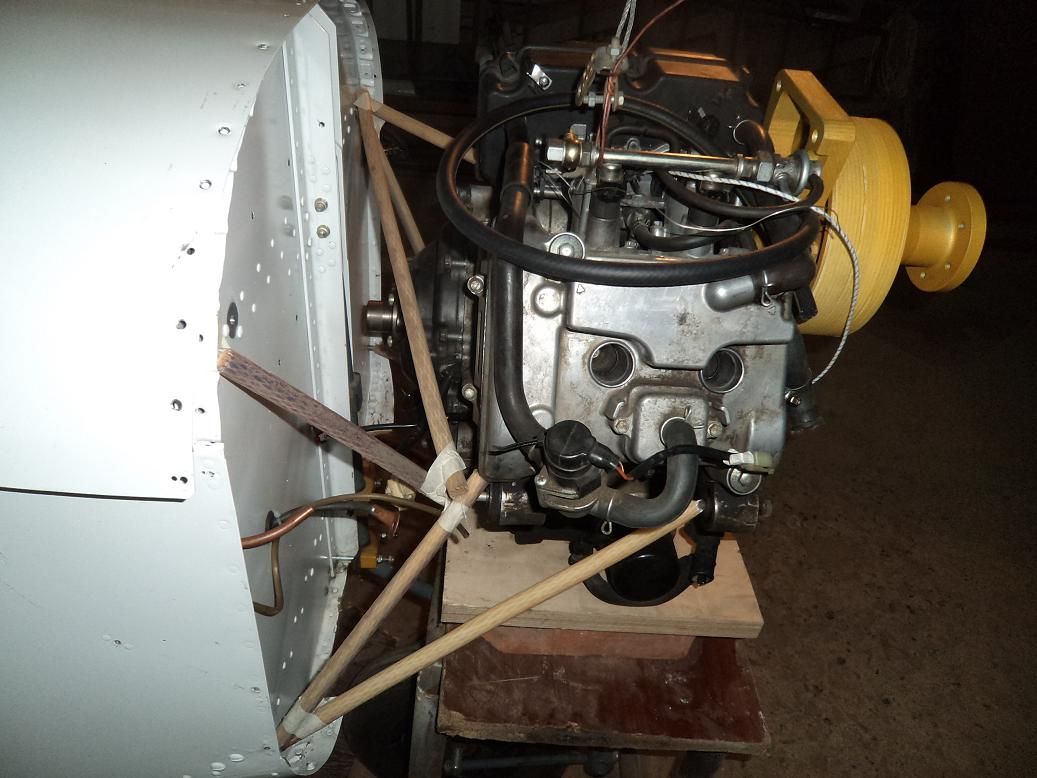

Чертежи мои, а делали в инструменталке местного завода. На удивление всё собралось очень точно , значит никто не лажанул... 🙂  Шкивы заклеены малярным скотчем.
Ремней вот думаю поставить 3 штуки, одного цельного , на 18 ручейков,  нет пока. Никто не сталкивался с проблемами от этого?
сколько обошлось изготовление редуктора? предлагают такой же дв-ль со всеми причандалами(ключ повернуть и работает),пробег 2700км, за 1000 $, в раздумиях
По нынешним ценам изготовление ,материалы и пр.  получаются в районе 20т.руб.
Движок с пробегом 2700км-это считай новый, 1000$ наверное и стоит, если всё в комплекте. Хотя в Европе и дешевле...
Кстати , по редуктору может есть смысл обратиться к белорусским друзьям, они вроде налаживают их производство (с промежуточной шестерней), межцентровое по валам тоже около 200мм
Ремни вроде рядом ставить нельзя. Нуна какие-то перегородки на шкивах. Касающиеся боками ремни - плохо.

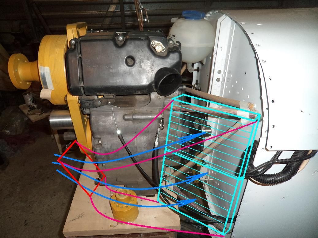

Радиатор можно разместить слева от движка, уместится хоть от "Оки". Но думаю обойтись парой радиаторов отопителей салонов авто .   Планирую на нижней части капота , изнутри,  сформовать воздуховод , чтобы "жабры" сбоку не резать.
Схемка приблизительная, но может как-то так..
    132,7 КБ · Просмотры: 271
Считается, что радиаторы отопления менее эфективны для охлаждения. Они шире, многоряднее и работают на малую скорость потока, что бы максимально его нагреть. Для охлаждения немного другая философия, хотя радиатор в любом случае будет охлаждать.

Центровка практически на месте осталась, вес движка почти такой же. То есть , если оставить аккум с Праги, помощнее, то чуть тяжелее, а если поставить с мота , то практически один в один.

По весу,  получается 50кг двиг в сборе ,с маслом,и  8кг редуктор , 2,4 кг выпускная система, радиатор с шлангами 3кг, вода 3кг. Как-то так....
