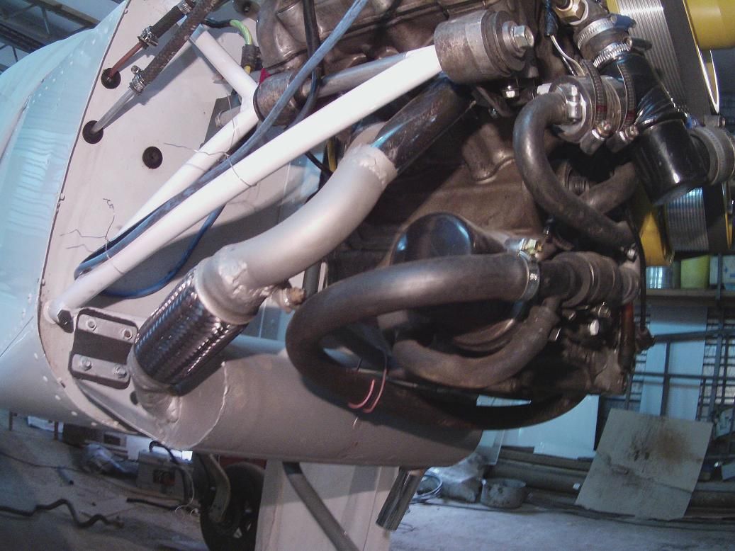

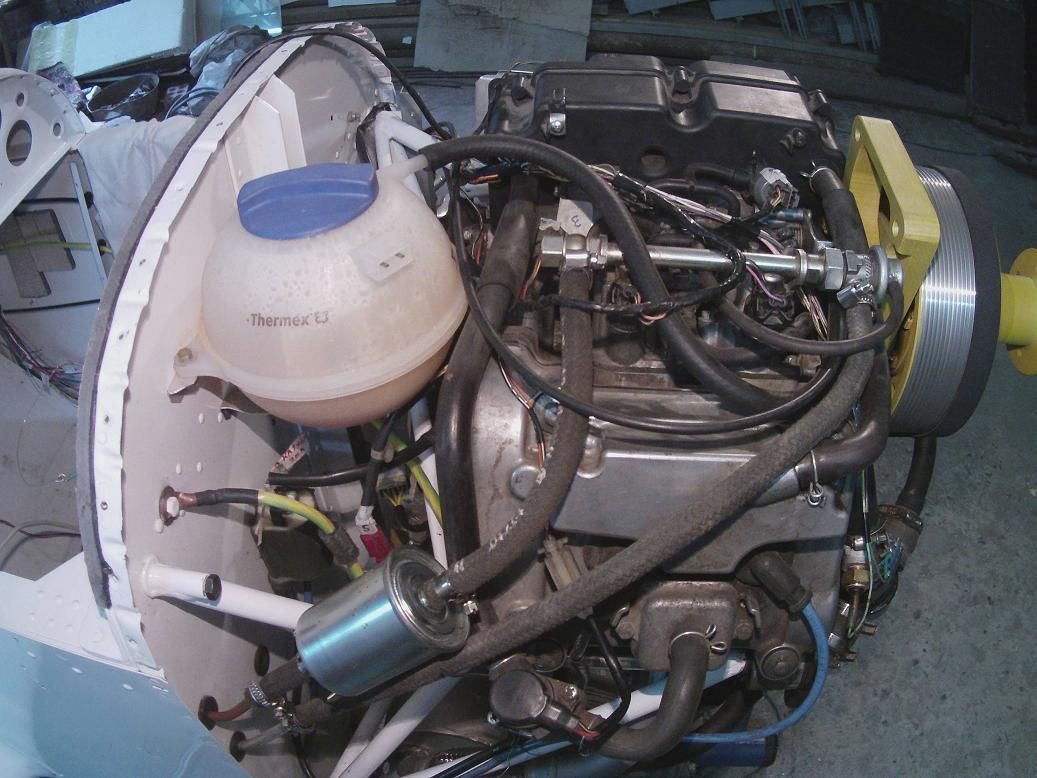

Продолжаю работы по движку, всё работает, запускается, обороты до максимала выкручивает легко, без затыков, правда кручу пока без винта. Получается очень плотный, компактный агрегат. Глушитель сделал на гибкой вставке.

Классно! А сколько весит, все, что прикручено вместо Праги?
Получается  СУ весит около  68кг, т.е. тяжелее Праги кг на 5 (с учетом более легкого аккумулятора). Довольно увесистый агрегат..., вес в движке набегает из за тяжелого балансира коленвала (надо сбалансировать два движущихся синхронно поршня и шатуна) , и двух балансирных валов.
Центровка думаю сдвинется вперед, до процентов 25-24, а если  сделаю весовую балансировку рулей, так и назад уползёт.
