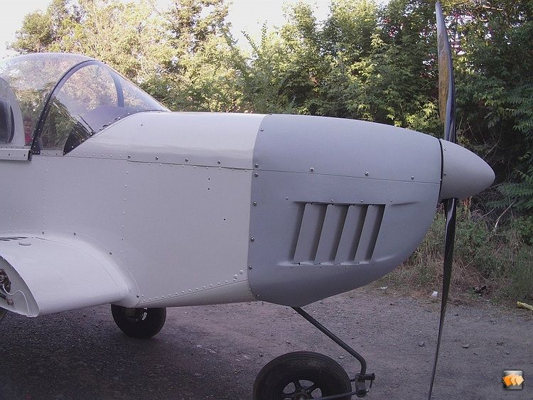

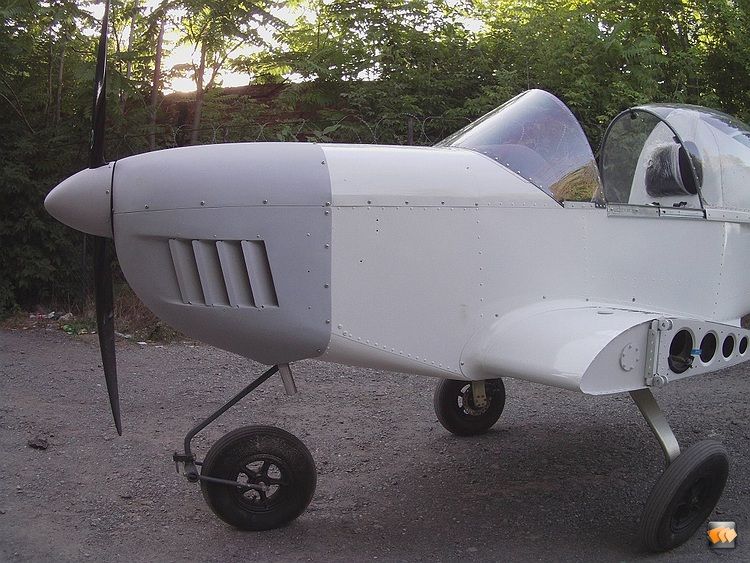

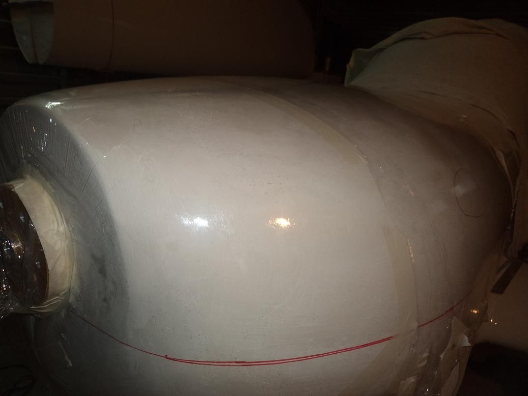

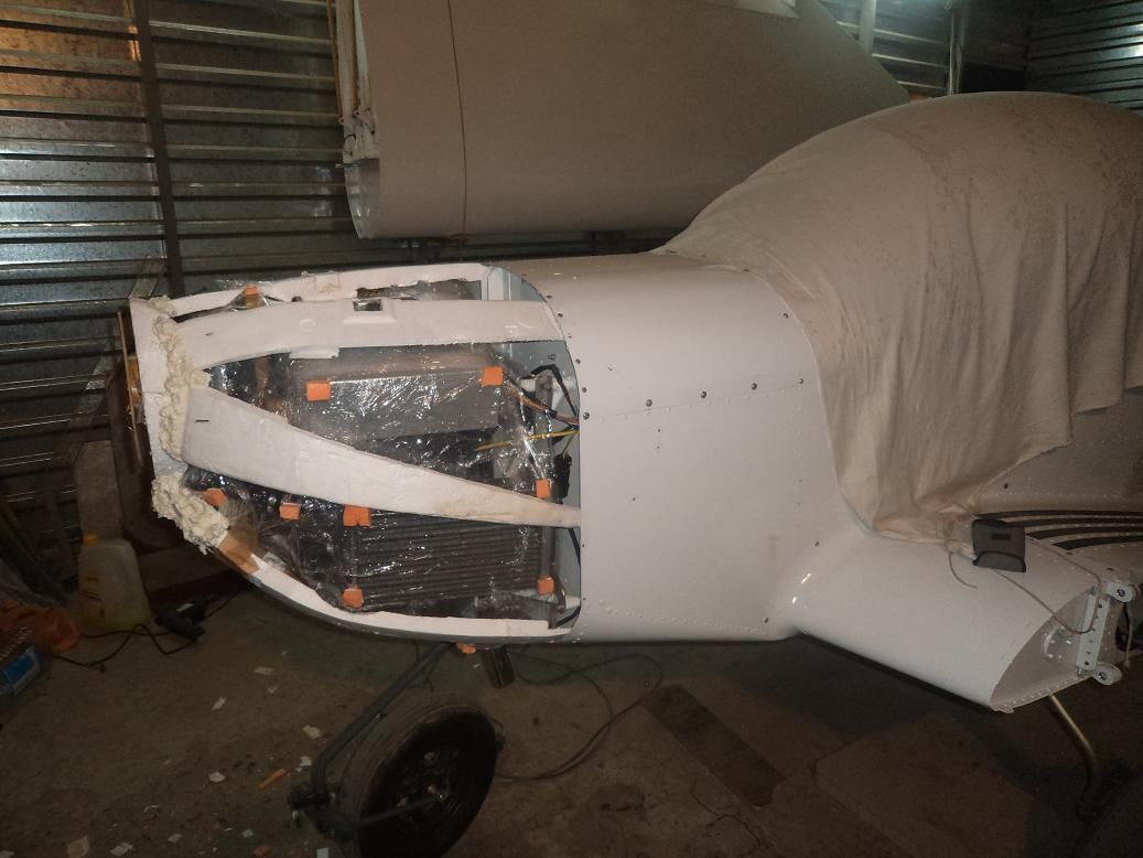

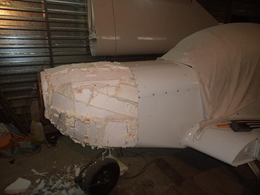

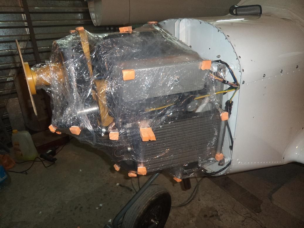

А между мыслями на тему тяги, не спеша, вытанцовывается новый капот.
Делаю по опробованной технологии с небольшими вариациями.
    105,1 КБ · Просмотры: 237
    116,7 КБ · Просмотры: 281
    85,9 КБ · Просмотры: 244

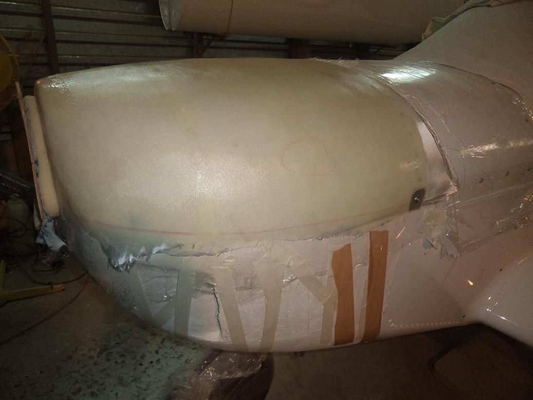

Установка "длинного" радиатора сделала нецелесообразным строительство внутреннего воздуховода от центрального воздухозаборника, поэтому будут таки старые, добрые "жабры".
В качестве разделительного слоя использовал пищевую тонкую пленку. На нижней части капота жаль такой номер не прокатит, есть поверхности с обратной кривизной.

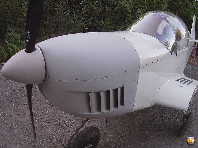

Капот практически готов, получилось вот так... немножко фотки видеорегистратор "округляет"

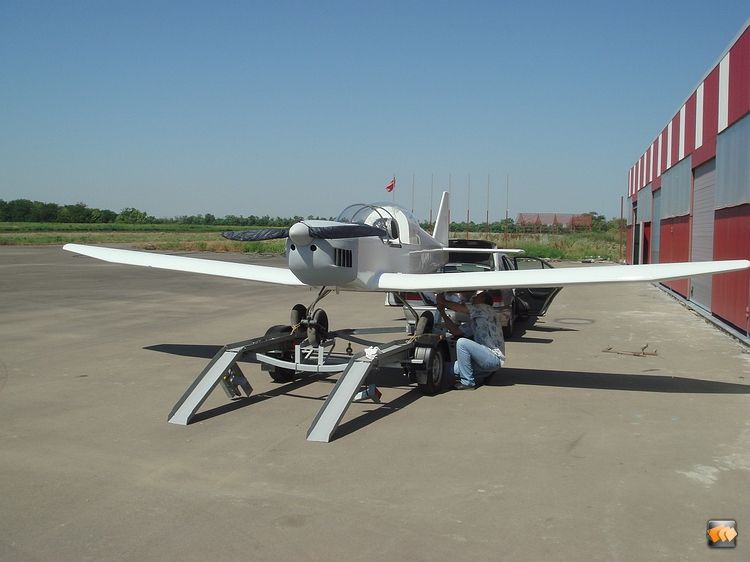

Ой ребяты !, остывал под сплитом 🙂 , температурка у нас 38 и ветерок порывами до 8м/сек.
Но как и принято у упертых самоделов это не большая помеха, поэтому по порядку...

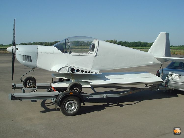

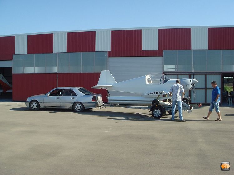

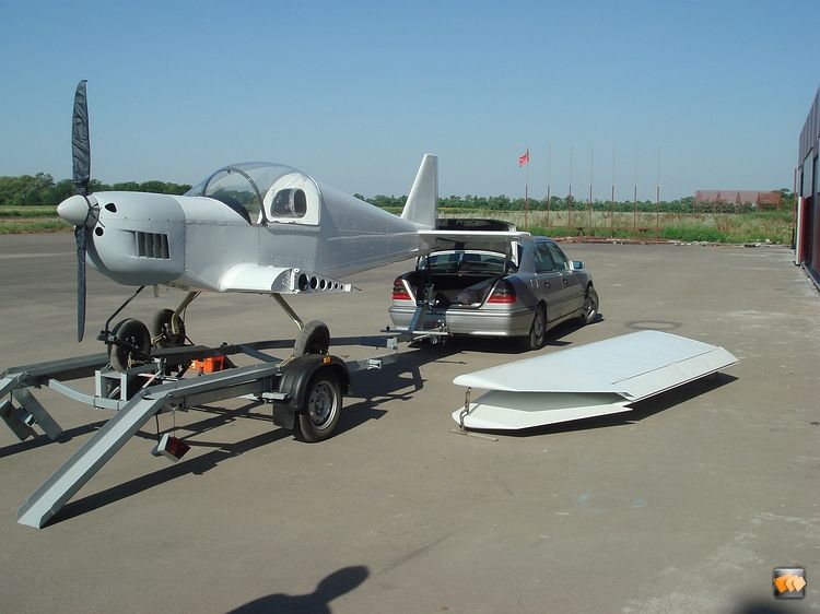

Утречком, ещё вроде по прохладе (+26) едем на площадку...и собираем аппарат.
    89,2 КБ · Просмотры: 252
    50,7 КБ · Просмотры: 232
    51,8 КБ · Просмотры: 272
Крылышки снимаются с прицепа блоком, так вроде удобнее с ними работать.
Цепляю их прямо на прицепе, так тоже удобнее...
Спускаем с помощью прицеповской лебедки.

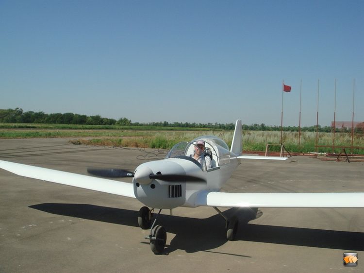

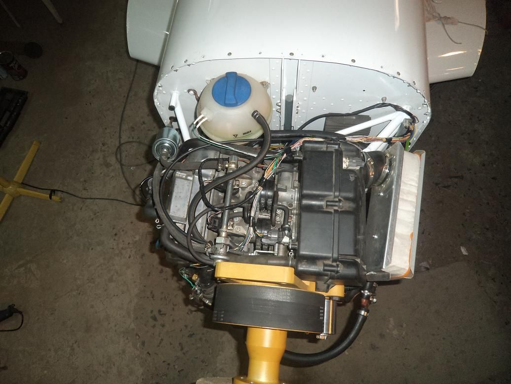

Ну и проверка движка..
