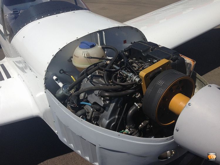

Впечатления самые положительные, как сказал мой друг- "иномарка", винт я затяжелил, на месте он больше 5500 не раскручивается, в полете крутил пока до 6800, скорость при этом около 160(пока больше не разгонял), а вообще 5300-5600 нормальный режим, скорость около 135.
Осмотр после полетов.
    60,4 КБ · Просмотры: 268
Петр принимай мои поздравления ...! Молодец ! Все получилось отлично .
Мои  поздравления  Петр,  сомнения  мои  отпали  на счет  мотора, видимо  стоит  тебе  поподробнее  осветить  работу  над  ним  и  если  пожелаешь  может  даже  наладить  мелкое  серийное  производство  ,  уверен  спрос  будет.  Молодец. :~)
Восхищен творением и творцом! Успехов Вам. А нам белой зависти и так же работать.
Ветка про этот моторчик есть, там вроде старался подробно информировать о процессе конверсии, на вопросы стараюсь отвечать
http://www.reaa.ru/cgi-bin/yabb/YaBB.pl?num=1412620256/103#103

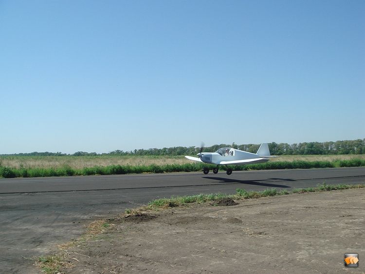

    49,1 КБ · Просмотры: 228
Так ,... летаю!  :~~)
Пару раз в неделю, стараюсь выбирать погодку , чтоб температура была хоть не более 30 и ветер меньше 6м/сек, подчищаю в самолете мелочи всякие, -  ... шимми  вот   как-то прихватил на посадке, изнутри не особо и заметно, терпимая трёпка  и свист резины по асфальту от болтающегося колеса, те , кто наблюдал снаружи, говорят - страшно. Ну, поджал вилку гайкой до легкого защемления, проблема решилась, ну и так далее , по мелочам.
С Виталей полетали хорошо и парой и втроём, еще СПешка была, скорость у всех была 100-110, Виталик , на своём Хондалёте ручку в пузо, и мне не очень комфортно, самолет на ручке висит, поэтому и сквозанул потом от них 🙂

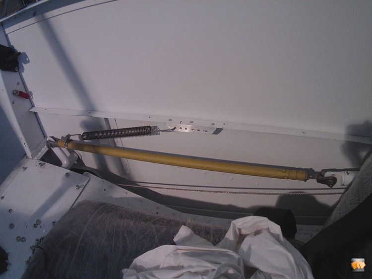

Ну и какие уточненные характеристики - скорость сваливания, крейсерская, максимальная? "На ручке висит" - триммера не хватает?
А какие у тебя углы установки крыла и стабилизатора?
Взлетная около 70, на сваливание не проверял,  высота у нас ограничена 100м, крейсер около 135, максимал -160. Триммера нет, да и не очень он нужен, пружиной  РВ разгрузил - и в крейсере ручку можно бросать, а на 100, чтоб не проваливался приходится поддерживать. Обороты движка- от 4000 (100км/час) ,до 7000 (160), скороподъёмность около 3 , на скорости 120. Пока такие результаты, зависят еще от настройки винта не слабо.
Угол установки крыла 4,5  стабилизатор ...-0,5.
Пружина на тяге РВ.
    46,5 КБ · Просмотры: 288
Наверно отгибной  триммер спасет  положение,  пружина  это........пружина.
  Кстати , данные  с  этим  мотором впечатляют,  отлично.  Самолет  наверняка  смог  бы  летать  быстрее  если  угол  установки  крыла  был  2,5  гр  , а  стабилизатор  регулировался  бы  до  -3 гр.
А ещё "более лучше" спасет положение весовая балансировка РВ,  🙂, только пока нет такой нужды...
Да , это  тоже,  кстати  вполне  реально  и  просто  соорудить  на  Вашем  самолете,  зато  руки  будут  не так  напряжены  в  полете.
А какой профиль крыла у тебя? Я бы на поляру профиля поглядел...
Мнится мне, что на крейсере без всяких пружин на ручке не должно быть усилия - руль высоты должен по нулям стоять, балансировка должна обеспечиваться установочными углами крыла и стабилизатора.

У меня не должен был  , так как весовой балансировки нет, вот пружина его вес и компенсирует.  И вообще, мне думается , что[highlight] на скоростях меньше крейсера[/highlight], полезнее когда самолет немного "на ручке висит", чем когда никаких усилий нет, вплоть до сваливания. Из соображений безопасности.
@ fan444   Я же писал,...в крейсере ручку можно бросать..., так что , никак там руки  не "напряжены". То есть проблемы вообще никакой нет...
