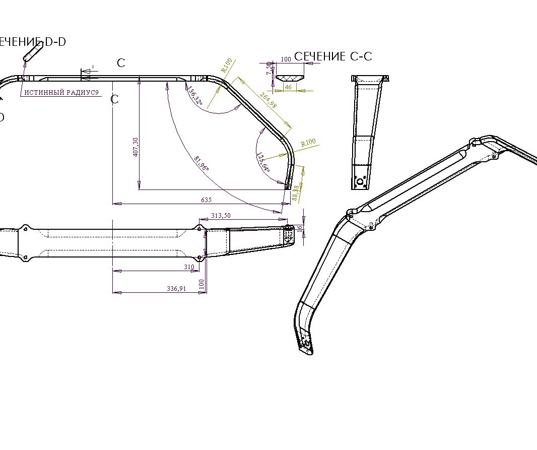

Строгал фрезеровщик, по моему чертежу, я потом гнул, сверлил и зачищал
Здравствуйте, замечательная у вас рессора, не подскажете из какого материала? Ну и если не секрет приблизительные размеры
Материал Д16Т лист 20мм, гнута "нахолодную", чертежик был для "внутреннего потребления", так что не взыщите...

Пётр,здравствуй.
А могли бы рассказать ,как гнули в холодную рессору,процесс что ли?может что пропустил...
Гнул так.
К плите приварил пару кругляков, на фанерных прокладках положил заготовку, сверху большой кругляк (был закреплен на прессе) и не спеша , в несколько нажимов гидропрессом,  дожал до нужного угла. Самое сложное - прицелиться. Для этого разметка и пробные гибы обрезков от заготовки. Места гибов лучше зачистить (исключить поперечные риски).  Никак не термообрабатывал.
