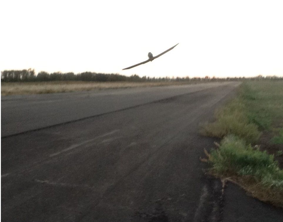

Петр , ты их где потерял ? или они подстёгиваются при посадке на полосе
"Мыльница" в неловких ловких руках - творит чудеса, особенно если снимать на фоне заходящего солнца..

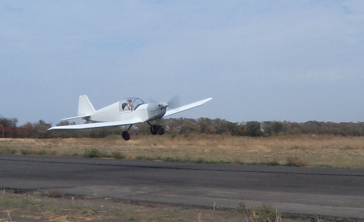

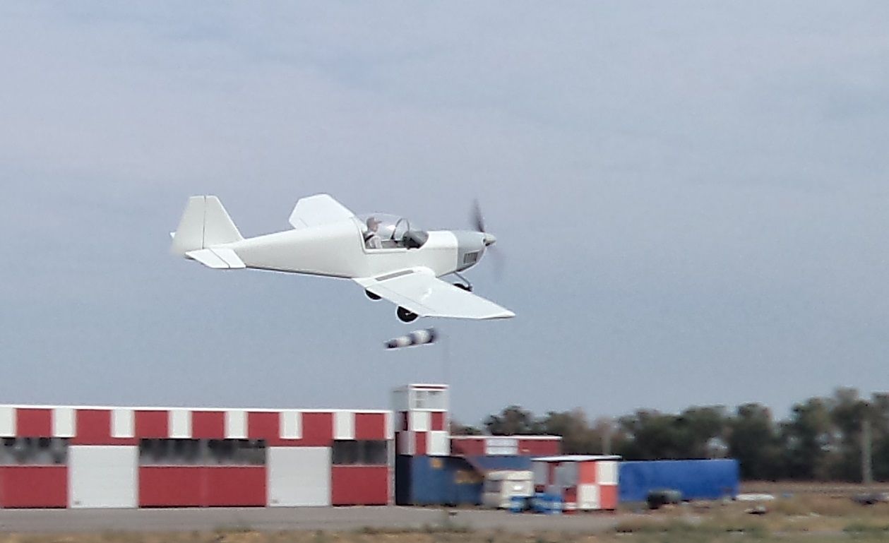

Самолет с площадки забрал, летная программа выполнена, 20 часов налетал, сейчас просмотрю всё и выложу отчет.

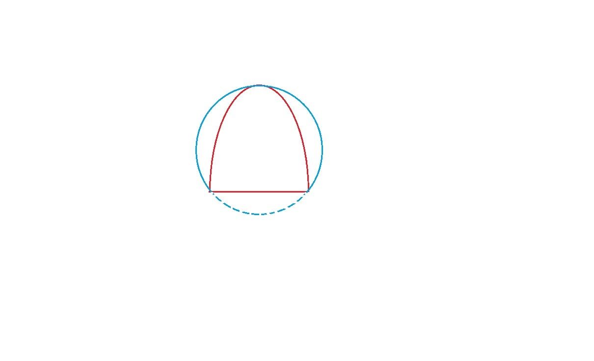

Из вопросов по "надувательству" фонаря (стр. 4). Параболу не выдуть. В средней части отдаленной от заневоленных переднего и заднего сечений сечение фонаря стремится к окружности (синяя линия). Может и можно при надувании "придержать " эти "щечки" каким нибудь способом, но мне они нравятся. В смысле свободы обзора назад.

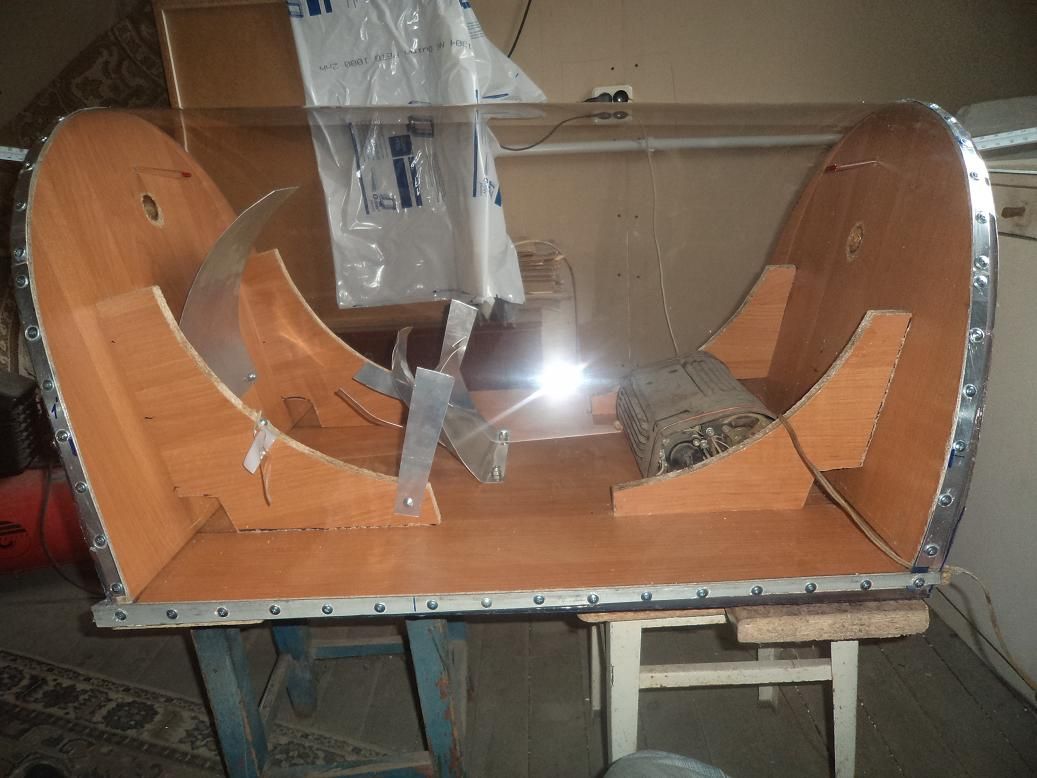

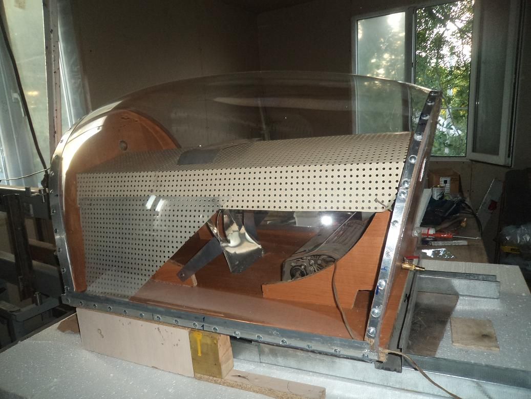

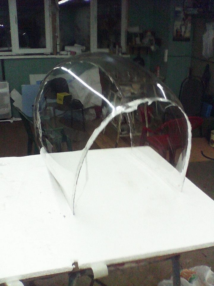

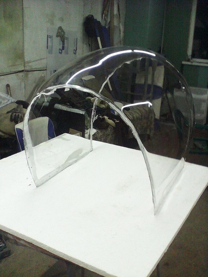

У меня к вам вопрос . На фотках готового фонаря у вас на нижней половой панели стоит ещё какой-то дополнительный дефлектор , он для чего , чтоб разбивать поток горячего воздуха ?  И если можно нарисуйте его конструкцию  у себя на ветке . Я сегодня попытался по вашей технологии выдуть фонарь . При достижении температуры в 120 градусов начала провисать сторона в которую направлен был поток от печки , поддав воздуха она начала надуваться , а другая сторона видать не нагрелась до нужной температуры и осталась в исходном состоянии . Я так понял , что весь горячий поток через верхний дефлектор проходил только на одну сторону . Как мне равномерно его распределить , чтоб прогревалось всё стекло одновременно и равномерно .
"Дефлектор" описанию трудно поддается, это несколько жестянок разной, весьма замысловатой  формы. Может из этих фоток понятнее будет. И ещё пришлось добавить над ними решетку, местами прикрытую сверху, короче - шаманство.
И ещё очень желательно наличие "внешней" камеры, в ней также установлен свой нагреватель. И тренироваться лучше "на кошках" , вместо пластика натягиваете полиэтилен, и смотрите , где плавится, соответственно регулируете.
И если попытка с пластиком была неудачной, не спешите выбрасывать его , если кривизна не фатальная, то можно заново установить , прогреть, и , вполне возможно всё исправится (для PETG).
И ещё, после прогрева до градусов 130, надо выключить обогреватели, хоть на полминуты и дать температурному полю выровняться, но не допускайте опускания пластика до касания решеток.
Удачи!

Пётр огромное спасибо за фотки и разъяснения . Кривизна моей заготовки не критичная , я практически только поддержал форму , когда стекло начало провисать с одной стороны . Будем ваять по вашим фоткам дополнительные дефлекторы и снова пробовать .
С уважением и благодарностью Алексей.

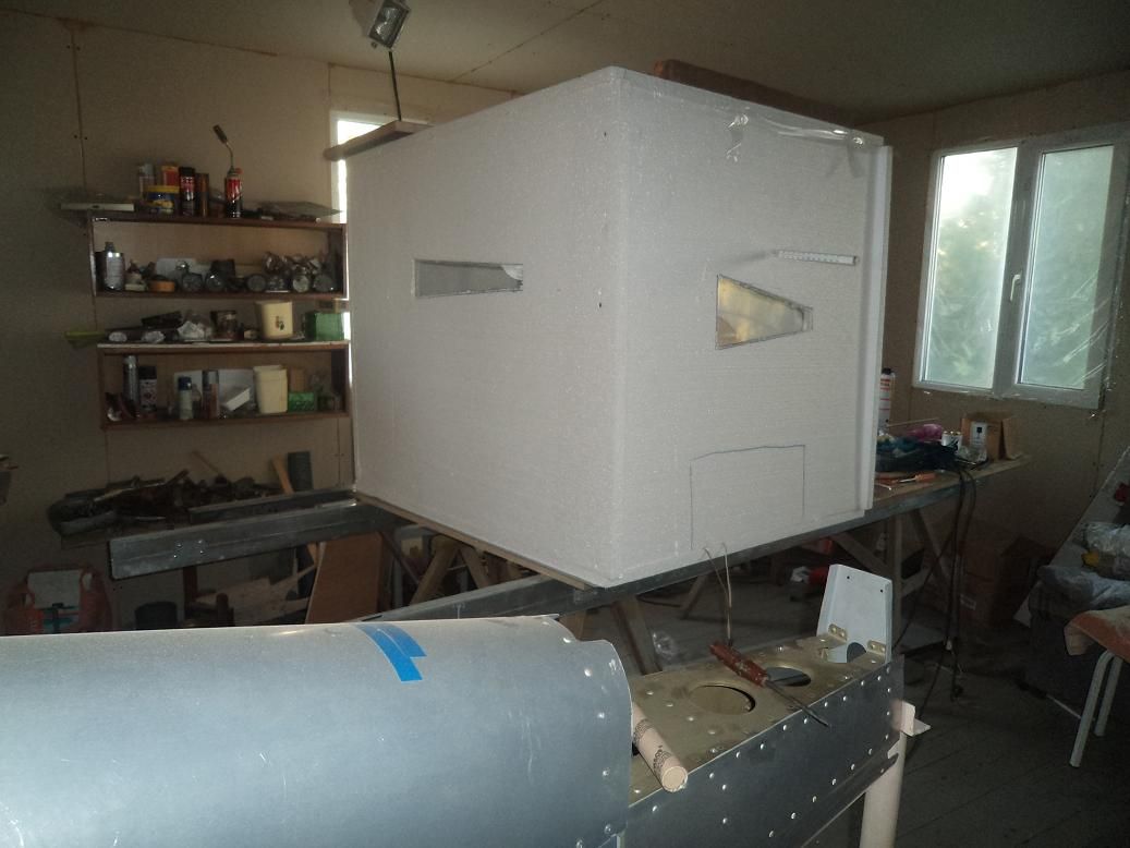

Главное, не спешить, на пленке полиэтиленовой очень хорошо видно пятна наиболее интенсивного нагрева, становится в этих местах прозрачной..
Ну и наружный короб , обогреватель дул под всю " установку". Возможно более правильно будет ,если потоки внутри и снаружи фонаря будут двигаться "навстречу".
Второй обогреватель стоял за нарисованным на коробе прямоугольником.

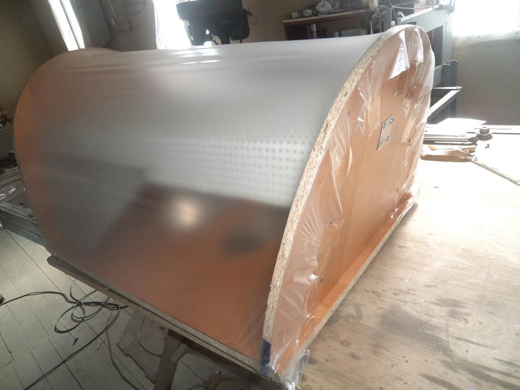

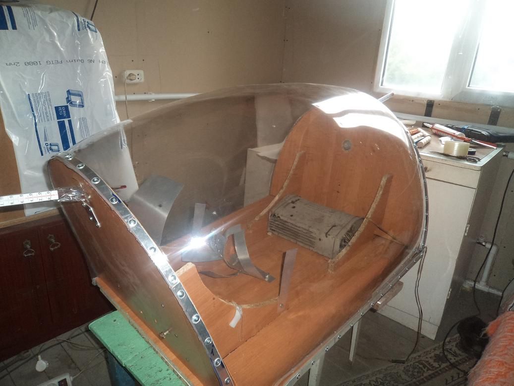

Я в качестве второго обогревателя в коробе использую промышленный фен 2КВт , на половину его мощьности, ставил его вертикально прислонив к задней стенке мастер модели . Спасибо Пётр , я понял технологию , натяну пленку и попробую отрегулировать равномерность прогрева .  Я так понял , что плёнка при правильном нагреве , должна становится прозрачной одновременно по всей площади . А стекло должно начать прогибаться сразу по всей длине одновременно ? Плёнку какой толщины брали , боковые дефлекторы обязательны ?
Ну да, стремиться надо к этому..
Пленка какая была , потолще лучше, и герметичность при закреплении не обязательна.
Боковые дефлекторы, из ДСП которые, в основном держат торцы от стягивания пластиком при раздутии, а которые жестянки, эти да , прикрыли горячие пятна с боков.
Примерно как-то так.

Вот..., уже хорошо..,ещё стоит обращать внимание на полоски, которыми пластик прижимается, у меня был смысл сделать их пошире, как на фотке в ответе 411, чтобы технологические дырочки по краю, не мешали.  И приклеивать пластик можно попроще, то есть прикручиваем насухо, потом по наружному контуру промазываем силиконовым (сантехническим) герметиком. А саморезы выкручиваем по одному и вкручиваем обратно на герметике. Ну это мелочи,...но их много  🙂.
