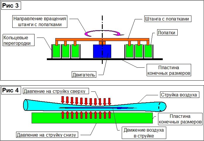

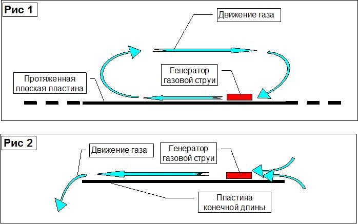

Да к тому, что воздух это такой "хитрых" газ, что с огромнейшей скоростью заполняет объем если там чуток меньше давление.
Вот попробуйте провести эксперимент с откачкой давления через отверстие в протяженной пластине
(экране) как непосредственно у поверхности в зависимости от удаления от отверстия, так и на определенных высотах с шагом 5 мм (естественно в зависимости от удаления от всасывающего отверстия. Затем постройте семейство кривых и проанализируйте результат.
Следующий шаг - это проверка тех же давлений при наличии уже 2 отверстий. Затем расположите три отверстия по углам равностороннего треугольника и потом возьмите 7 отверстий ( одно в центре и 6 на равных расстояниях.
После чего проделайте заключительный эксперимент. Уменьшите тот лист с одним отверстием до круга с радиусом равным половине расстояния между той парой отверстий.
Естественно кроме давления Вам следует тщательно измерять силу действующую перпендикулярно экранному листу и затрачиваемую при этом мощность, исключив силу реакции от отбрасывания отсосанного воздуха.
Если не понимаете, то выбрасываемый воздух должен быть сформирован в две взаимно перпендикулярные  равномерные струи направленные вдоль экранного листа на большом удалении, чтобы исключить забрасывание струи на сторону засасывания.
После этого Ваша неуёмная тяга к Вашему способу создания халявной подъемной силы резко пропадет.
    57,8 КБ · Просмотры: 144
    38,4 КБ · Просмотры: 164
