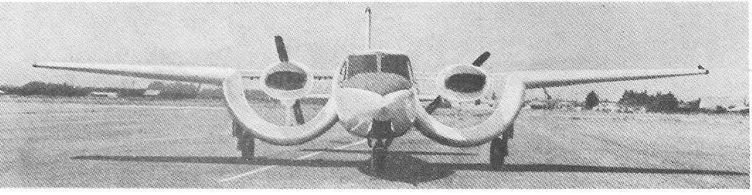

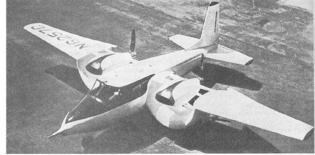

Лично я считаю вас правым и готов подписаться почти под каждым вашим высказыванием. Однако эффект понижения давления над крылом в динамике, за счет скорости потока использовался и успешно, хотя, конечно и не в размерах для вертикального взлета и с сопутствующими потерями на сопротивление крыла, на что я и пытался тут указать топикстартеру.
    113,7 КБ · Просмотры: 182
    81,6 КБ · Просмотры: 141
    100,1 КБ · Просмотры: 190
...Однако эффект понижения давления над крылом в динамике, за счет скорости потока использовался и успешно, хотя, конечно и не в размерах для вертикального взлета и с сопутствующими потерями на сопротивление крыла, на что я и пытался тут указать топикстартеру.
Просто данное и не единственное, кстати, решение позволяет увеличивать массу "подтягиваемого" вниз крылом воздуха и соответственно ПС.

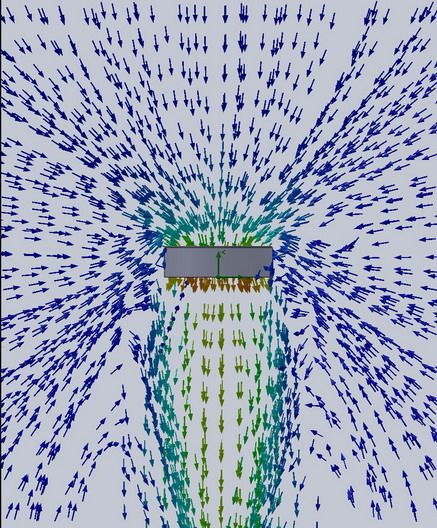

           На протестных митингах, среди всей человеческой массы мы не запоминаем тысячи скромных и порядочных людей, но видим и долго помним выступающего лидера. Помним как он выглядит и его имя. Лидер получает место в парламенте, из телевизора звучит его фамилия и все забывают о тысячах людей, которые его сделали...
           Так и в работе воздуха. На картинке есть ЛИДЕР, ощущаемая воздушная струя. Этот лидер и пожинает лавры. Именно ЕГО ставят в пример ТРУДОЛЮБИЯ! Слава Лидеру!
            Но! Ведь ровно такое же количество воздуха, которое выбросил Лидер - нужно ВЫРВАТЬ из вязкой среды! Именно - ВЫРВАТЬ. Воздух не сыпется к кольцу вентилятора ДОБРОВОЛЬНО.
            Мое предложение и состоит в том, чтобы вспомнить о скромной и неоправданно забытой работе, которая СКРОМНО и НЕЗАМЕТНО происходит перед вентилятором всегда, когда появляется упругая струя ЛИДЕРА.
            Здесь есть НАД чем подумать, если есть - ЧЕМ!!!   :STUPID
Обоймите, крыло (лидера, вентилятор, кого хотите) некоторым пространством вокруг. Интеграл, давлений (напряжений) по поверхности этого пространства будет равен ПС на крыле.
Чтобы был эффект, нужна огромная сила незаметных масс воздуха (людей). Лидер - это, в определенном смысле, ПРОВОКАТОР (это лишь к Вашей аналогии, только в этом случае, накопленную, но спящую энергию можно, пробудить и получить эффект).
Струя же Вашего вентилятора - это и есть основная энергия, которая попусту растрачивается на "люмпен", окружающий не лидера, но фаната.
Аналогию можно продолжить. Есть еще прохвосты, пытающиеся воспользоваться плодами революции (Ваш самолет).
Вот только революционной ситуации не назрело. Нет этой скрытой энергии.
В природе случаи скрытой энергии - есть, но это исключения (переохлажденная или перегретая вода, например). Повсеместно скрытая энергия не присутствует.
