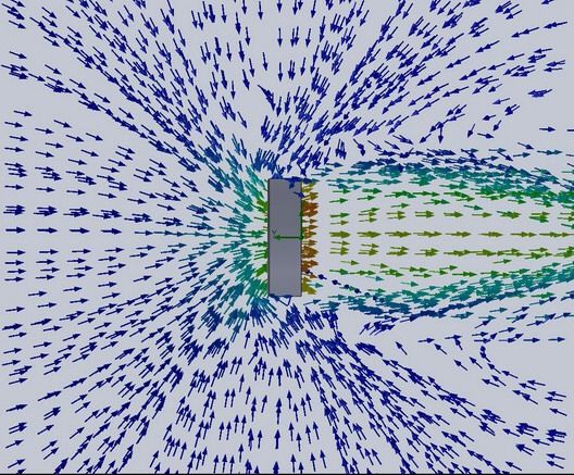

Не будь под винтом разрежения - воздух туда не вернулся бы. Повернул для Вас картинку. Струя не упирается в крыло, но воздух возвращается.
Мы видим РЕАЛЬНЫЙ ВОЗДУШНЫЙ МИКСЕР!
    88,3 КБ · Просмотры: 173

Картинка со стрелочками красноречиво поясняет почему шланг Вашего пылесоса не тянет вперед.
          Во - первых. Потому, что воздух он забирает со всех сторон. В том числе и сзади шланга.
          Во - вторых. Если на тонкую дюралевую трубку надеть кольцевую насадку от приводимого где то ранее импелера, то тяга появится.
          Потому, что.  Входящему в трубку воздуху нужна ОПОРА. За ЧТО на внутренней поверхности вашей гладкой трубки воздух должен ВЗЯТЬСЯ, чтобы ее тянуть?  Пока, что он ЦЕПЛЯЕТСЯ за внешюю сторону лопастей вентилятора далеко- далеко внутри пылесоса. А его силы недостаточно для перемещения пылесоса по квартире. Понятно изложил?  :🙂
Вы вкурсе, что у Вас вентилятор теперь летит слева направо.
