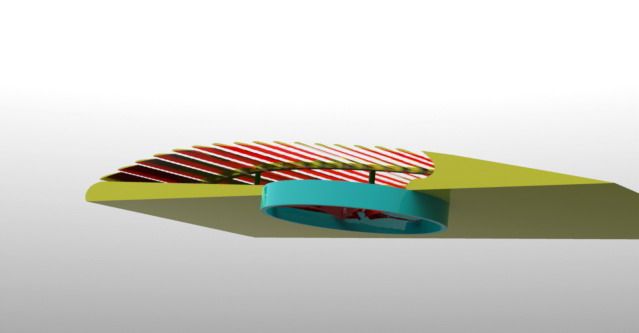

         Общеизвестно, что при одной и той же мощности двигателя приложенной к вентиляторам разного диаметра, большую тягу покажет - больший винт. Даже если оба пропеллера перекачают равный объем воздуха. Потому что передача тяги происходит через контакт воздуха и лопастей. А, больший пропеллер имеет - большую суммарную площадь лопастей.
          Суть моей надстройки - над небольшим вентилятором создать реальную проницаемую для воздуха площадь, большую чем площадь лопастей у сравниваемого гипотетического большого вентилятора. Это будет верхняя поверхность крыла ЛА. И создать над этой площадью  разрежение.  А нижнюю поверхность крыла ЛА создать гладкой.
          Разница давлений под крылом и над крылом создаст вертикальную тягу, большую, чем раньше мог создать маленький пропеллер. При этом  одному или нескольким  маленьким вентиляторам придется "повизжать" на максимальных оборотах. Зато через пару минут, когда ЛА начнет поступательное движение, мотор сможет отдохнуть, поскольку несущая нагрузка начнет переходить на несущую площадь крыла. При этом нашему маленькому вентилятору - не нужен автомат перекоса и др...
          А гипотетически сравниваемый большой пропеллер ( например, вертолета) все свои 100% полета работает на полную катушку вместе с мотором, автоматом перекоса и др. механизмами обеспечивающими слаженную работу.

Осуществить вертикальный взлет и переход в поступательный полет - насколько проще чем конвертоплану.
-зато меняя угол установки крылушек-жалюзий можем управлять направлением векторов несущей силы,даже добиться заднего хода!
Интересная мысль. Надо подумать над ней...

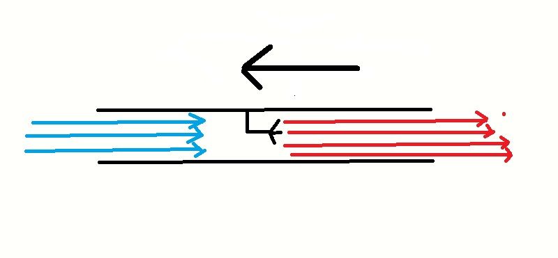

Про Ньютона, точку опоры, силы действия и противодействия
Имеем простейший прямоточный воздушно реактивный двигатель-в виде сквозной трубы с форсункой.
Вопрос: К какой части двигателя приложена реактивная тяга?
(ответ к форсунке-ложен)

Думаю, "затычкой" является набегающий встречный воздух... :🙂
Так же управлять раздельно правым/левым крылом - вызывая крены.
Имея несколько современных электромоторов ( весят по 3кг) связанных в сеть через компьютер и гироскоп можно автоматически стабилизировать пространственное положение.
Электромоторы включаются: на взлете/посадке и при подруливании.
А вперед "пилишь" - хоть на Ротаксе, хоть на ТРД.  При этом подзаряжаются батареи.
