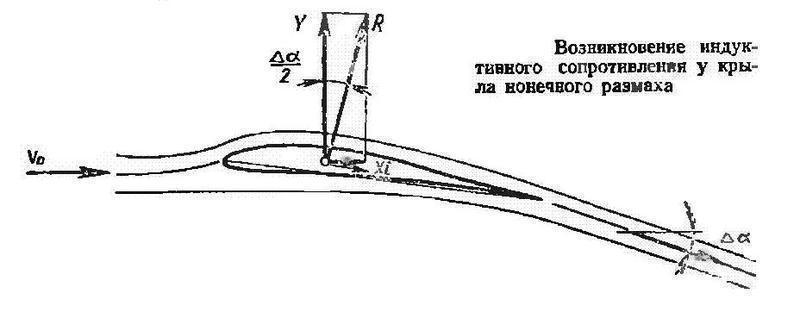

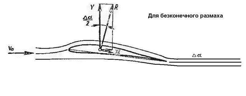

Ниже рисунки. Замечу что крыло бесконечно удлинения создает больше подъемной силы и без всякого отбрасывания потока вниз.
Крыло бесконечного размаха при эксперименте можно получить ограничив крыло стенками аэродинамической трубы. В практике используют меры для уменьшения индуктивного сопротивления, а значит и скоса потока
Ваша теория , означает что возможен вечный двигатель, ибо скос потока в большей степени не вниз идет, а по горизонту, а значит по вашей теории должен толкать крыло вперед-превратив его в вечный двигатель.

Разность давлений будет и при плоской пластинкеза счет подтормаживания потока снизуи разрежении сверху, скос потока-не причина.
Направление отбрасывания противоположно вектору, который Вы обозначили как "R".
Отсюда следует, что при увеличении угла атаки этот вектор реактивной тяги отклоняется назад увеличивая силу сопротивления.
В крыльях с большим удлинением захватывается большая масса воздуха по размаху крыльев, что способствует увеличению секундноотбрасываемого воздуха и одновременного снижения скорости отбрасывания. Это уменьшает угол отклонения вектора аэродинамической подъемной силы от перпендикуляра к траектории полета и как следствие снижает сопротивление крыла. Растет аэродинамическое качество, понимаешь.
