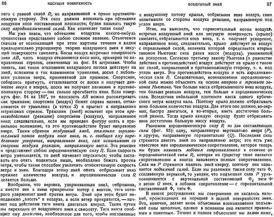

О базовых понятиях "на пальцах":
    169,4 КБ · Просмотры: 173
И еще, Вы тоже считаете, что подъемная сила получается путем отбрасывания "под крыло" массы воздуха равной массе самолета?
Вы так и не поняли сути закона сохранения импульса движения.
Поясню на "пальцах".
Берём и каждую секунду отбрасываем по 1 килограмму воздуха со скоростью 98 м/с. В этом случае получается сила реакции равная 98 Ньютонам или 10 килограммов.
Теперь берём и каждую секунду отбрасываем по 98 килограммов воздуха со скоростью 1 м/с. И в этом случае также получается сила реакции 98 Ньютонов.
В первом случае для получения силы реакции в 10 килограммов надо было отбрасывать только по 1 килограмму воздуха, а во втором случае по 98 килограмм.
Вам хоть немножко стало понятно? 🙂

Во всех учебниках твердится о том, что подъемная сила есть разность обтекания верхней и нижней плоскостей крыла (это если совсем просто).
Это в школьных учебниках.
Чтобы иллюстрировать эффекты движения газа.
Выше дал две страницы из Шютта. Всё разжёвано на примере воздушного змея.
Где иллюстрации обтекания змея и самое главное где фото продувок?
В книгах люди пишут все, что им в голову взбредет...
Я ни разу даже в проге Flow Vision не видел отброса воздуха вниз никаким профилем, как его не грузи...
Извините, но про змея цитаты из книги мягко сказать "не катят"...
