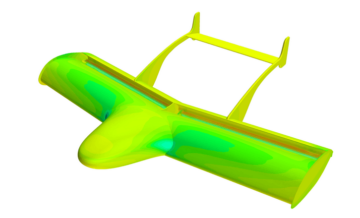

Ваше выражение, цитирую: "Ели за счет разницы давления между нижние и верхней поверхностью крыла - то надо откачивать сверху атмосферу".        ...Это же не аргумент, а точка зрения, противоречащая действующим законам аэродинамики.
Прилагаю картинку модели, которая не откачивает всю атмосферу над крылом.

Приведенное выше  Ваше высказывание банальный прием - ВБРОС ЛОЖНОЙ ИНФОРМАЦИИ, чтобы  выставить меня глупым идиотом.
Это Ваша картинка? Ваша. Кто её вбрасывал? Вы!
Вентилятор окачивает воздух из полости? Откачивает. Кто это написал? Вы!
Создается разряжение внутри? Да!
Атмосферное давление снаружи больше внутреннего? Да!
Куда направлена сила при разнице давления? В сторону большего давления?  Нет!! Исключительно в сторону пониженного давления со стороны высокого. Т.е фактически эти жалюзи прижимают к земле аппарат.
Кто из нас идиот.

Предположим, что  двигаясь по выпуклой поверхности профиля, поток, прокачиваемый вентилятором, создает разрежение и подъемную силу на этих жалюзях.
Но ведь для этого должно быть однородная атмосфера вокруг, а у нас внутри условно говоря "вакуум". Значит снизу профиля постоянное и большое разряжение. И даже  самом оптимистичном варианте никогда не сможем получить никакой подъемной силы на этих жалюзях.
Если не будет "вакуума" внутри - не будет подсоса потока через жалюзи. А будет "вакуум", не будет разницы давления, что бы получилось крыло.
В итоге по сути получается АНТИ крыло.  :IMHO
Летать будет?  Да, если его разогнать с горки.
Вертикально полетит? Не верю!  😎 Пока не будет действующей модели, которая сможет доказать обратное очевидному.
Куда направлена сила при разнице давления? В сторону большего давления?Нет!! Исключительно в сторону пониженного давления со стороны высокого. Т.е фактически эти жалюзи прижимают к земле аппарат.
Со стороны нижней обшивки атмосферное давление также будет действовать,и эта сила будет направлена вверх! 😉
По моему,решётка жалюзей будет действовать в потоке вентилятора,как полипланная система.
Стоит составить расчётную модель и сравнить расчётные данные с экспериментальными.
