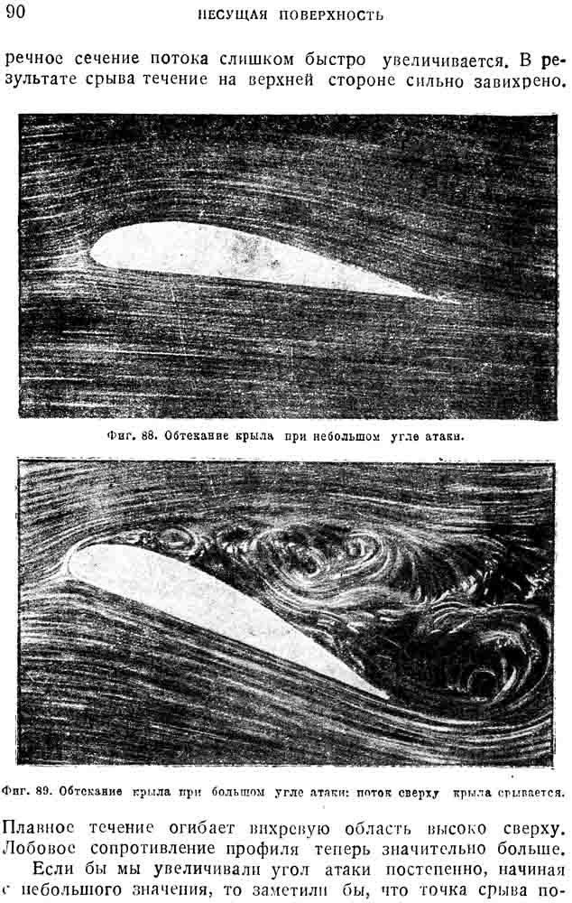

Вот продувки. покажите где там что куда отклоняется
http://www.youtube.com/watch?v=dUhiDctsyfs&feature=related
    92,6 КБ · Просмотры: 173
Все примеры, которые могут последовать по отбросу профилем воздуха вниз - рассмотрите внимательнее, ибо легко ошибиться, когда профиль расположен под некоторым углом атаки в потоке. Такие картинки в советских книгах не редкость, "верующие" в отбрасывание крылом воздуха вниз иногда этим пользуются, да и картинки в таких продувках как правило под "зумом"...
Фото продувок профиля, где видно сие отбрасывание воздуха в студию пожалуйста.
О, блин!!! Что собственно я и говорил...
Смотрите внимательно сколько струек дыма на картинке №1 и на картинке№2 🙂...
Это не дым, а серебристые алюминиевые опилки.
Иллюстрация из того же Шютта. :🙂
На обеих картинках отлично виден скос потока.
