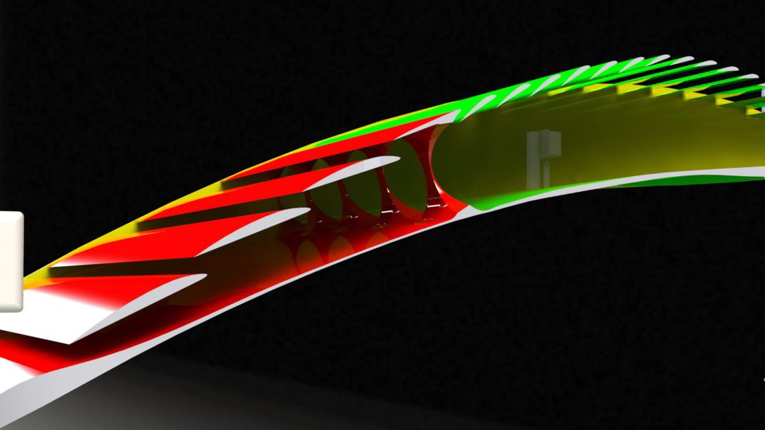

Раз уж Вы забежали вперед, то предлагаю взглянуть на Коанда со мной.
В круглых красных отверстиях стоят вентиляторы и перекачивают воздух из зеленой зоны в красную.

@ виктор-нео. Ваша идея необыкновенно красива в части компьютерных картинок. У меня самого подобных идей воз и маленькая тележка.
Но как-то взявшись за экспериментальную проверку парочки идей из "Техники-Молодежи" еще давно, лет 25 назад обнаружил, что журналисты гонят пургу с красивыми картинками. Идеи, кстати, были по поводу электромагнитного парения аппаратов, обнаружил, что журналюги убрали всего одну силу с картинки.  Естественно моделька в соответствии с законами физики и не полетела.
И только внимательно изучив предложенные идеи с карандашом и справочниками можно обнаружить логические несоответствия в построениях.
С той поры весьма скептически отношусь к подобным картинкам.
Представьте - я инвестор, и очень недоверчив, на "веселые картинки" никогда не поведусь.
Стройте модель из потолочки, предъявляйте сообществу результаты с замерами, тогда и найдете единомышленников и финансирование. А то как бы не получилось с "вечным двигателем" - на бумаге все работает, на деле нет.
Поверьте, все здесь присутсвующие, хотят увидеть революцию в авиации, и не только увидеть, но и поучаствовать по мере сил.
И еще, кроме автора, идеи по большому счету никому не нужны. Поэтому, никто кроме автора и не будет ими заморачиваться, тем более тратить свое время и деньги на их проверку.

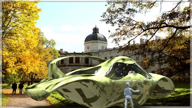

  Мы идем по такому пути: Разработали специальный стенд для тщательного исследования такого способа.  Картинка, которую я прежде выставил "вырвана" из стенда.
Но, снова я не угодил! Недостаток оказывается и в - КРАСОТЕ.
Простите, но покажу еще и 20-местный вариант с базированием на любой среде. (вода, песок, снег, лед, земля). Робот - это человек ростом 1,8м.

Отсюда результаты, приведенные вами требуют подтверждения, ибо выглядят нереально.
И я об этом.
              Долой убогие и бездоказательные эксперименты!
              Даешь очевидность и гарантии!
Мы то, хоть и - "ГОЛЬ ПЕРЕКАТНАЯ", по к этому стремимся.., мы хоть что то  сделали... Пусть ВАМ и не нравится... А чем заняты наши государственные мужи, доценты с кандидатами, холдинги различные!!?? ЧЕГО СТРАНА достигла в авиации?
ПОКАЖИТЕ СВОЮ РАБОТУ!
ОТЧИТАЙТЕСЬ ЗА СВОЮ ЗАРПЛАТУ!

Ну, вот. В ответ на конкретный вопрос начались шаблоны, лозунги и нападки. Насчет 50 кг/м[sup]2[/sup] никто вас за язык не тянул. Вы ожидали, что вас поднимут на руки и понесут грабить банк? Дело в том, что ваша идея не нова и имеет конкретные, всем известные недостатки. В книге Бауэрса "Летательные аппараты нетрадиционных схем" такие попытки реализации полета описаны как традиционное заблуждение, когда следствие путают с причиной. Объяснять на пальцах бесполезно, это надо впитать.
