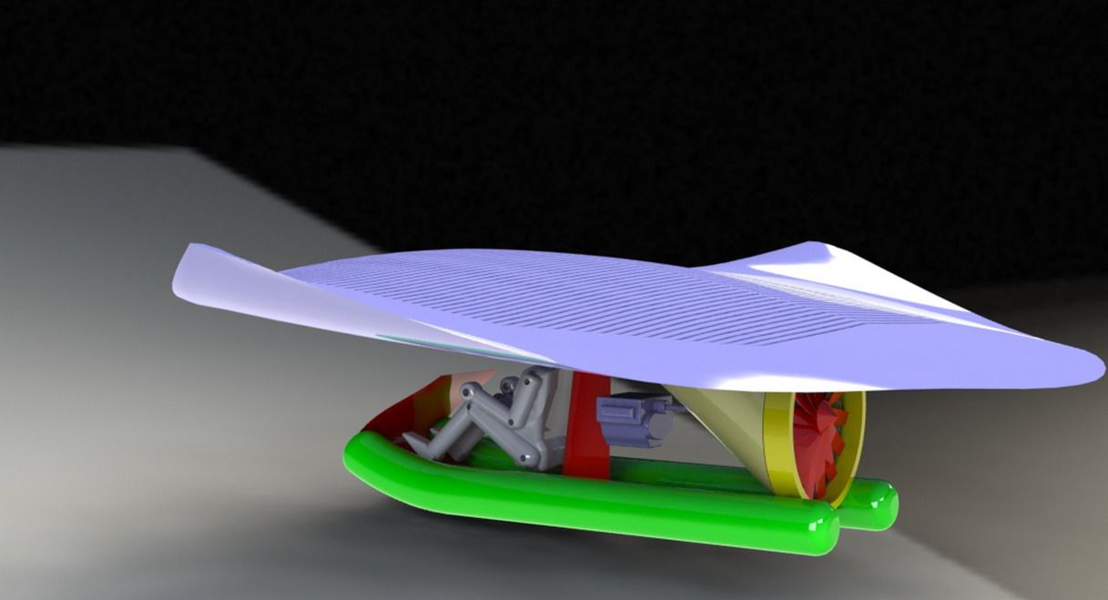

Итак, концепция. Что мы видим на картинке? Моноплан с верхним расположением крыла. Крыло большой площади. Низко расположенный центр тяжести делает систему устойчивой. ЛА способно планировать и парашютировать.  налицо положительные факторы безопасности. Чем то напоминает автожир... Теоретически - может летать?

Аппарат вертикально взлетит, если ему движок воткнуть от истребителя,  с соответсвенной мощностью.
Как известно, с хорошим двигателем и забор полетит.
А планировать он и так сможет, если грамотно спроектировать.
Реально, что можно добиться при использовании современных Ротаксов на этом аппарате, при типичной мощности на кг веса, это разбег по самолетному, может быть даже укороченный, как у СН-701. :IMHO
Имеются ли другие точки зрения?.. Плачущий
Имеются. Такой аппарат, при доведении его до возможной степени простоты конструкции, а следовательно веса и надежности, будет летать при условии известных ограничений ЛТХ. А именно, на малых скоростях он может иметь весьма неплохие характеристики, но ввиду большого сопротивления на крыле, будет весьма ограничен в достижении максимальных скоростных данных. О вертикальном взлете, пожалуй, говорить не стоит. Но при таких условиях на его пути стоят весьма достойные и уважаемые конкуренты - вертолет и автожир.

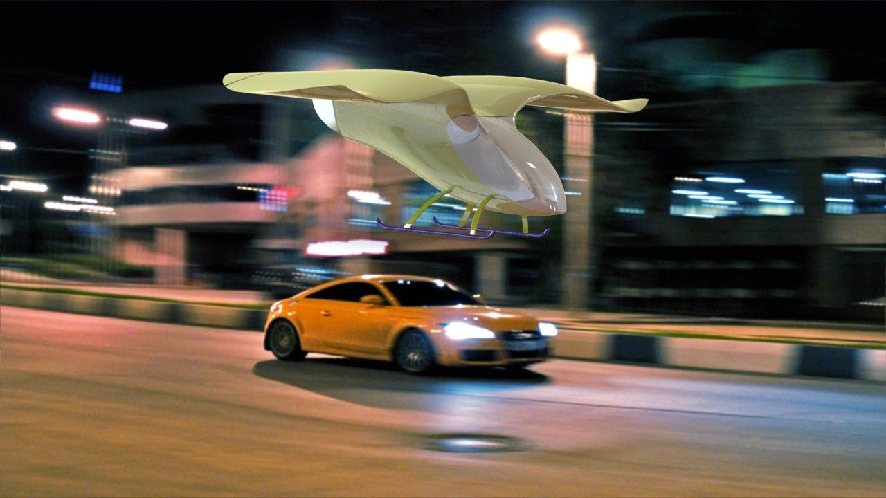

Спасибо. Вот так может выглядеть озвученный Вами упрощенный вариант, чтобы посоревноваться с другом - автожиром.
Уже гораздо лучше. Но я бы добавил колесное шасси, если это не гидроплан по определению. 🙂
ЗЫ. А мотор лучше совместить с вентилятором, избегая длинного вала и для лучшего охлаждения.
Спасибо и на этом...
Да. Задумывался как гидроплан. Чтобы экспериментировать на воде...
Теперь, наверное, стоит продумать конструктив, компоновку и т.д. Когда будет известен доступный к постройке материал, взаимное расположение центровок, появится близкий к реальности вариант и "сообщество" поутихнет в своих стремлениях затоптать "жар-птицу".

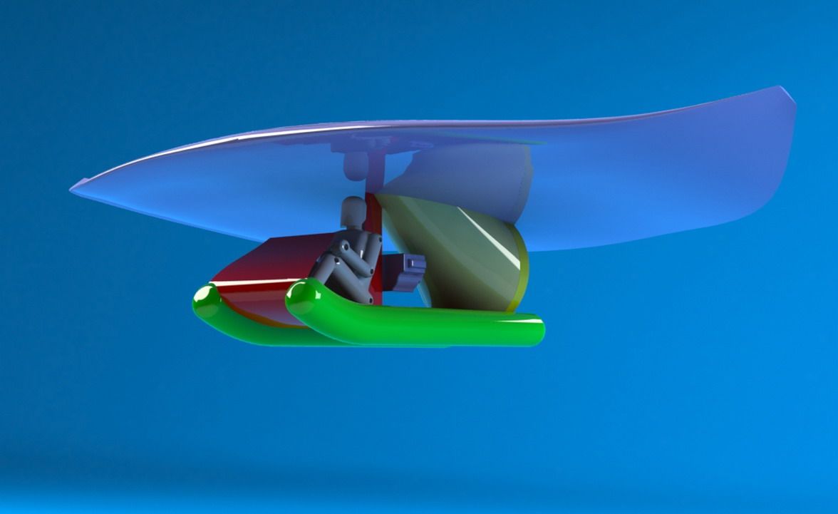

Можно ли предположить, что показатель аэродинамического качества у нашего ЛА будет выше чем у автожира?
Не могу не заметить, что вы весьма оптимистично относитесь к способности воздуха следовать предлагаемому маршруту. Если привести на этот счет очередную метафору, то воздух в степени управляемости скорее подобен кошке, чем собаке. Короче, в такое отверстие со всей площади крыла откачать воздух будет весьма затруднительно. Переход канала должен быть по возможности плавным.
