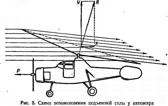

Можно смело спрогнозировать - что качество ЛА, создающего подъёмную силу через жо... пардон - через жалюзи!, будет гораздо хуже чем у автожира:
-не так смело,но скажу=у автожира ротор раскручивается косвенно от толкающего винта.КПД такого приёма равно произведению их эффективности,что выливается в постоянно ревущих 100 лошадей при горполёте вдвоём.
или 20л.бензина в час!
Именно это я и имел в виду - как может у гладкой обтекаемой поверхности аэродинамическое качество быть хуже чем у постоянно СОПРОТИВЛЯЮЩЕГОСЯ виртуального вращающегося конуса, создаваемого ...

Вы первый, кто правильно понял суть моего предложения. И правильно пишете о сопротивлении.
Мы это на своем приборе ( описывался ранее) четко увидели. Когда щели были слишком узкие - электрический ток увеличивался (росла нагрузка), а подъемная сила уменьшалась.
При оптимальных щелях - потребление тока соответствовало такому же потреблению как у отдельно висящего вентилятора, а подъемная сила была максимальна.
При увеличенных щелях расход эл тока не рос, а подъемная сила снижалась.
