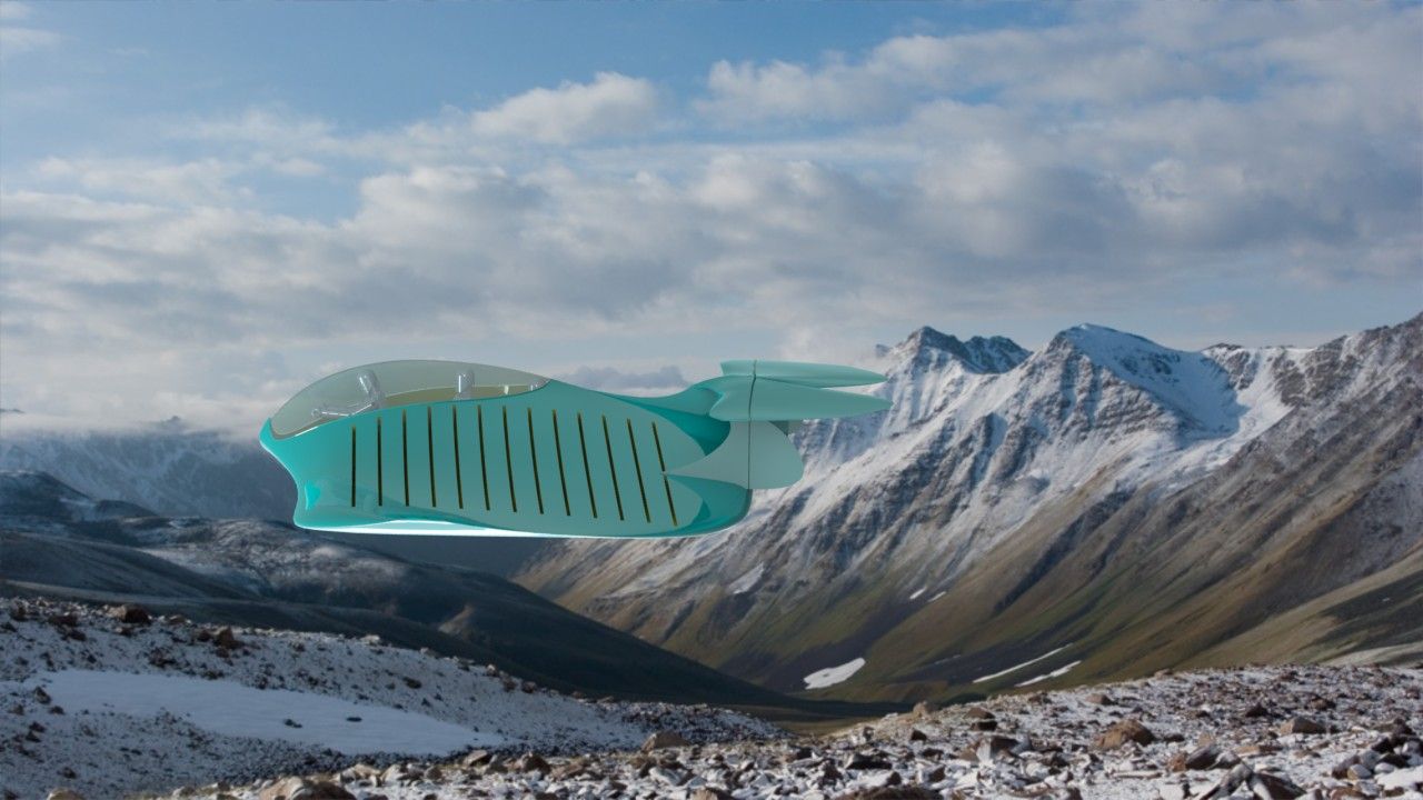

Вы правильно поняли, что рассматривается КОНЦЕПЦИЯ, а не конкретное конструктивное предложение. Это приблизительная визуализация предмета, чтобы было видно - что обсуждать.
Думаю, что творческая часть аудитории сможет понять, что мы предлагаем для авиации "свежее"  -  НАПРАВЛЕНИЕ.
ЭТО некое САМОДОСТАТОЧНОЕ крыло, которое:
1. может планировать как обычное крыло, что собственно и нужно в основной эксплуатации.
2. может создавать разрежение различной степени на своей   собственной верхней поверхности без поступательного движения.
Пусть для вертикального взлета двигатель будет тратить максимальную мощность (это займет одну(!) минуту)...
НО!!! Потом, в отличие от ВЕРТОЛЕТА, он спокойно летит опираясь на РЕАЛЬНУЮ несущую площадь. Затрачивая минимум энергии...
Компьютерное моделирование показывает, что снижается лобовое сопротивление и появляется продольная тяга (это без учета выбрасываемого воздуха).
Отдельно висящий вентилятор создавал 1 единицу тяги.
А в приборе - при различных вариациях с жалюзями ( вплоть до снятия) - от 0 до более 2 единиц!.............

Короче, смысл ваших экспериментов со щелями в том, чтобы распределить [highlight]тягу[/highlight] вентилятора в [highlight]выходном[/highlight] канале по всему крылу. Но если тяга вентилятора будет меньше веса самого аппарата, вертикального взлета не видать.
Если слово Выходном заменить на - Входном, то вы понимаете уже более правильно (видимо - описка) Остаточное  недопонимание заключено в слове - тягу...
Поясняю. По верхней поверхности крыла мы распределяем (не тягу), а РАЗРЕЖЕНИЕ, которое вентилятор может создать.
Это Разрежение нельзя отождествлять с весом ЛА! Подъемная сила нашего ЛА       -      это     его общая несущая ПЛОЩАДЬ умноженная на МАЛЕНЬКУЮ РАЗНИЦУ между атмосферным давлением и вышеуказанным давлением...
Любая, даже самая маленькая разница - ЗАСТАВИТ атмосферное давление ДАВИТЬ снизу вверх на несущую площадь. Т.е, будет стараться его (самолет) приподнять.  Облегчая при этом вес всего ЛА.
Добавьте к этому "хорошо организованную" работу всего выходящего воздуха!
Ну!..  :🙂

Замерьте тягу вентилятора, это и будет максимум. Что бы там у него на входе не было налеплено, только снизит максимум.
А, вот и нет! Именно такое устойчивое заблуждение и увело в сторону всех теоретиков. Да и продолжает уводить... Чем докажете свой аргумент?
Ндааа..., тема лучше всякой лакмусовой бумажки, народу-то сколько повелось. Ньютон заколбасился...
Чтобы создать тягу в одном направлении, надо в противоположном что-то перемещать, ну НЕТ, НЕТ в природе другого способа создания тяги. Все претензии к Ньютону.
В случае вентилятора, тяга определяется только массой и скоростью отбрасываемого воздуха. Любая насадка перед вентилятором способна лишь уменьшить эти величины.
Виктору-нео надо будет найти мужество пережить эту ошибку, такое бывает со многими изобретателями, если не со всеми.
Без формул, на практике очень легко проверяется полное отсутствие тяги на входе любого всасывающего устройства и, естественно, наличие её на выходе.
Берём прямоугольный переходник шланга пылесоса, ставим на конец шланга. шланг подсоединяем к выходу - тяга есть.
На входе - нет, да и быть не могло.
Изнанка данной идеи, т.е. устройство с использованием эффекта Коанда, позволяет получить тягу с меньшей затрачиваемой энергией, поскольку используется дополнительная масса присоединённого воздуха. Однако в обычном винте это реализуется простым увеличением диаметра винта с соответствующим понижением оборотов.
Здесь вот и стоит заняться поиском вариантов дающих какие-то преимущества перед обычным винтом.
