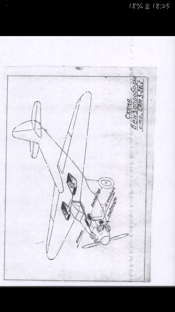

Штатными были лишь крыльевые баки,90кг топлива.
Более 500км почти за 3 часа с 4 пассажирами по 80кг на этой заправке - околица?
У меня получилось, что на чуть более, чем пол бака, 52,5 кг. В доках сказанно, что сие было расчитанно с учётом 25% навигационного запаса и 15 кг несливаемого остатка.
Мне трудно представить,что в такой топливной системе с коническим дном баков может где-то "затеряться" 15кг топлива.Может 1,5?
Ну, это в том отчёте по испытаниям было, что Вы выкладывали.🙄
Второй скан, последний абзац хх/ перед подписью.
Все верно.Но,сколько было представлено протоколов,где-то описки,где-то опечатки.
Замечание,касающееся бензосистемы не обеспечивающей полное выгорание топлива,было еще у САМ-5бис.Но там было другое крыло,и врядли имело смысл конструктивные недостатки переносить на новое.
Если все же невырабатываемый остаток 15кг - топливная эффективность еще лучше при тех же ЛТХ.
