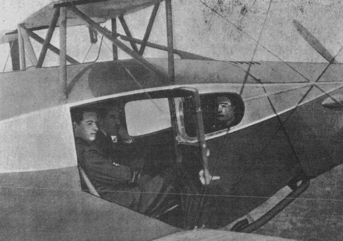

Размещение пассажиров в отсеке 2 х 0,9 м -спартанское, но для груза или носилок -хорошее. 2-х лежачих +2-х сидячих увезёт.

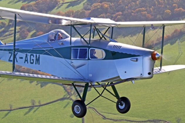

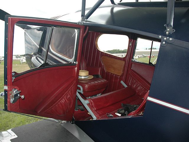

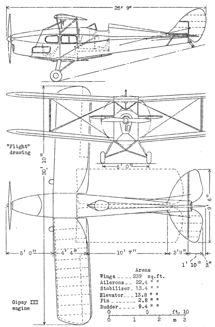

Взгляните на de Havilland DH.83 Fox Moth.Самолет 31го года.Замечательный вполне.Долго служивший,и никому и в голову не придет тулить его в спортивный класс.Салон его,3-4-местный,ничуть не больше чем у появившегося через год цельнометаллического САМ-5.Причем,чтобы попасть в салон,надо было сначала поднять задний диван к стенке,натянутый на рамку гамачок,потом залезть и сесть переднему,потом залезть задним и,стоя в позе "Г",опустить диванчик и сесть самим.Удобно ли это для пассажирского самолета?Не,так а может и он спортивный?
Нормально отделанный салончик - и он даже сейчас вызывает желание прокатиться.
Металлический САМ-5,не пошедший серийно из-за дефицита материала,преобразился в деревянный САМ-5бис с подкосным крылом,характеристики которого улучшились в более "чистом" САМ-5-2бис.

САМ-5/25, как и По-2ШС, как и По-2-лимузин и еще ряд подобных машин - это пассажирские самолеты 40-х годов. И такие машины использовали очень широко для перевозок - а уж санавиация практически вся на подобных машинах держалась

Да ещё и с кожаным четырёхместным салоном и дверями, открываемыми ТОЛЬКО НА ЗЕМЛЕ...

DH-83до сих пор летают,классный самолетик,своего рода летающая карета.Да еще и крылья складываються.
