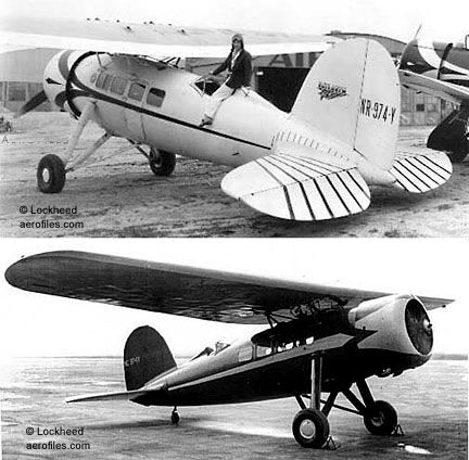

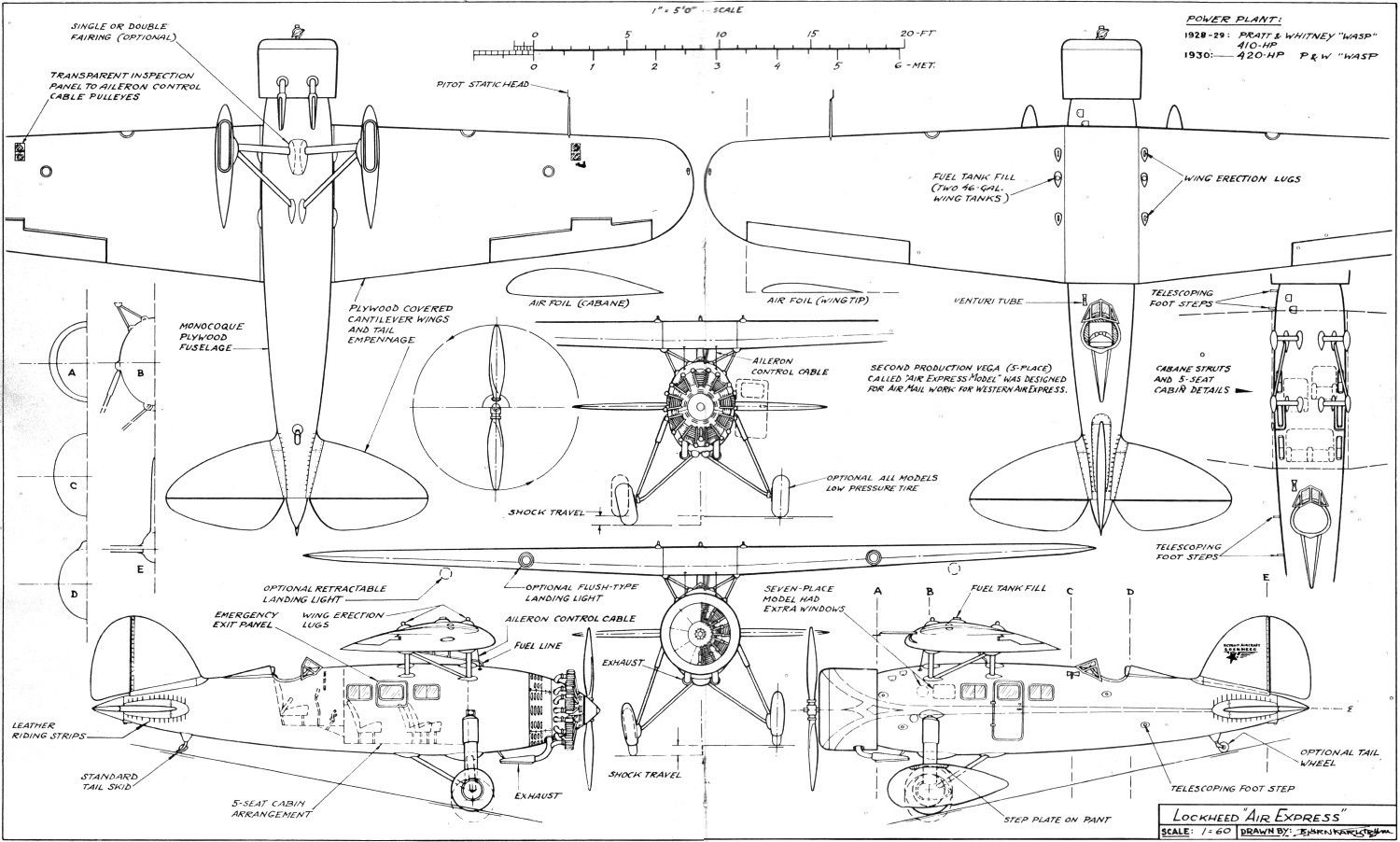

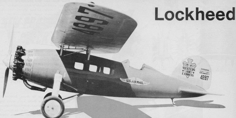

Компоновка эта размещения груза перед пилотом давняя.Нынешние с/х самолеты по ней сделаны(в большинстве).Мне такой компоновки симпатичны Lockheed Air Express.Хотя и тяжелые,и дверь в борту 0,5×0,95м,и сидушки по 40см шириной,задний диванчик 80.Но всеравно,симпатичен.И никакой не спортивный,а пассажирский и почтовый самолет.
Проблемка тут одна есть для пилота - обзор в направлении вперёд и вверх НИКАКОЙ. То есть пилот тут СЛЕПОЙ по прихоти не летающего авиаконструктора. А при компоновке низкоплана и обзор у пилота был бы великолепный, и ноги шасси "в штанах" имели бы меньший Сх в сумме. То есть можно было бы иметь движок меньшей мощности. И рядный, а не звезду. А при жидкостном охлаждении и проблемы с обогревом салона у него не было бы.
Единственный плюс тут в удобстве посадки-высадки в пассажирский салон. А при наличии бортового люка со сдвижной назад дверью его можно было бы для парашютёров использовать и носилочного больного проще в самолёт укладывать...

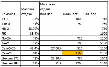

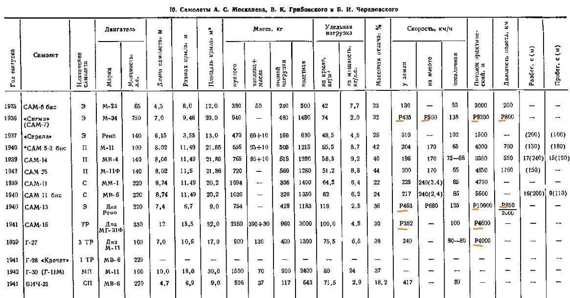

А вот и он. И из него видно, что "легенда" родилась из простой опечатки в книге Шаврова В.Б. "История конструкций самолетов СССР 38-50". Я специально выделил данные, которые выпадают из общей статистики. И самое интересное - других данных по "рекордной" дальности Сам-25 больше нет нигде. В подтверждение того, что имела место опечатка - картинка из книги с пометками опечаток на этой странице. Думаю, реальное значение 1160 км. А это - статистический результат.
