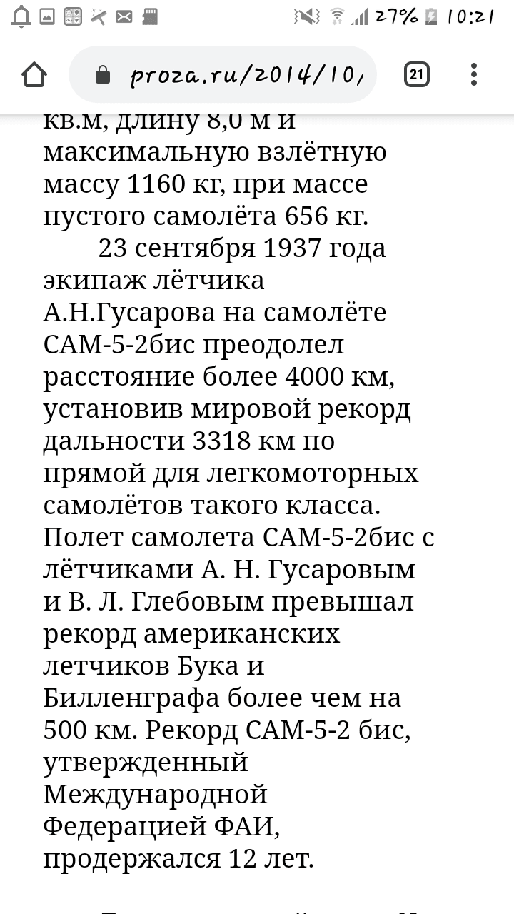

Вот описание из мемуаров

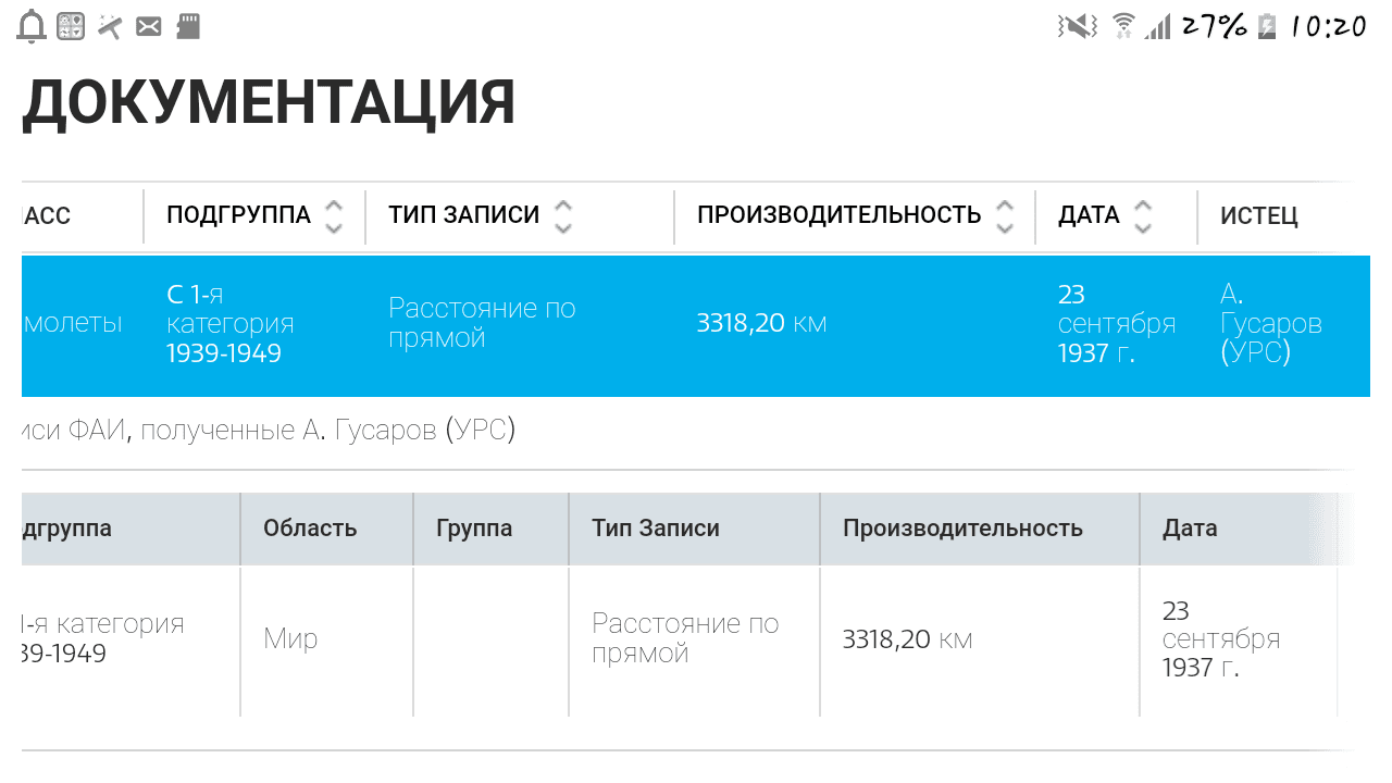

Вот с сайта FAI
Отношение коммерческой нагрузки к полетному весу - 27,6%. А где волшебство то? Рекорды в те времена нужны были потому, что все страны "мерялись чл..ми", это была скорее политика, чем практическая польза. Да и внутри страны была грызня за "выживаемость". И об этом в мемуарах Москалёва много написано. Выдающимся этот самолет стал бы тогда, когда он с полной коммерческой нагрузкой пролетел бы хотя-бы половину рекордной дистанции. Этот самолет намного интереснее с конструктивной точки зрения, т.к. в его конструкции есть интересные для того времени решения. И несомненно, эти решения влияли на конструкции самолетов следующих поколений. И, если уж говорить о Сам-5 в какой-то превосходной степени, то только с этой точки зрения. ИМХО

За ссылку спасибо. Это аргумент. Принято.
Но вот мемуары вы зря показали. Вам надо определится тогда с 520м. Потому что из мемуаров битым словом следует что САМ-5 2бис был именно специальным спортивным самолетом построенным в пропагандистских целях по указанию высшего идеологического руководства. И транспортные его характеристики были не более чем виртуальными. Все это указано в приведенных вами текстах и я с этого и начал. Что это спортивный самолет и сравнивать его нужно со спортивными.
Ну и опять же- из приведенных мемуаров следует что спортивная авиация была одним из важных полей на которых бились кремлевские патроны и их клиентеллы. Из мемуаров виден градус конфликта- между группировками в которые входили Москалев и Яковлев. Но предполагать что одна сторона вся белая и говорит сущую правду- а врет и строит козни только сторона Яковлева- ну простите, так не бывает...
Ну и опять же- кроме файшной ссылки- все остальное беллестристика.... С коэфицент не менее Pi...
Взлётные и посадочные скорости близки 80-85 км/ч с неполной загрузкой (2 чел. и бензина 1/2 баков). Длина разбега с 2-мя чел, 200+ м, с 3-мя-300, с 4-мя пробовать не стали, боялись что полосы в 500 м не хватит.
"В 8 часов утра 23 сентября САМ-5-2бис начал разбег по дорожке Щелковского аэродрома, с которой отправлялись в дальние перелеты В. П. Чкалов, М. М. Громов, С. А. Леваневский, " Москалев САМ-5
