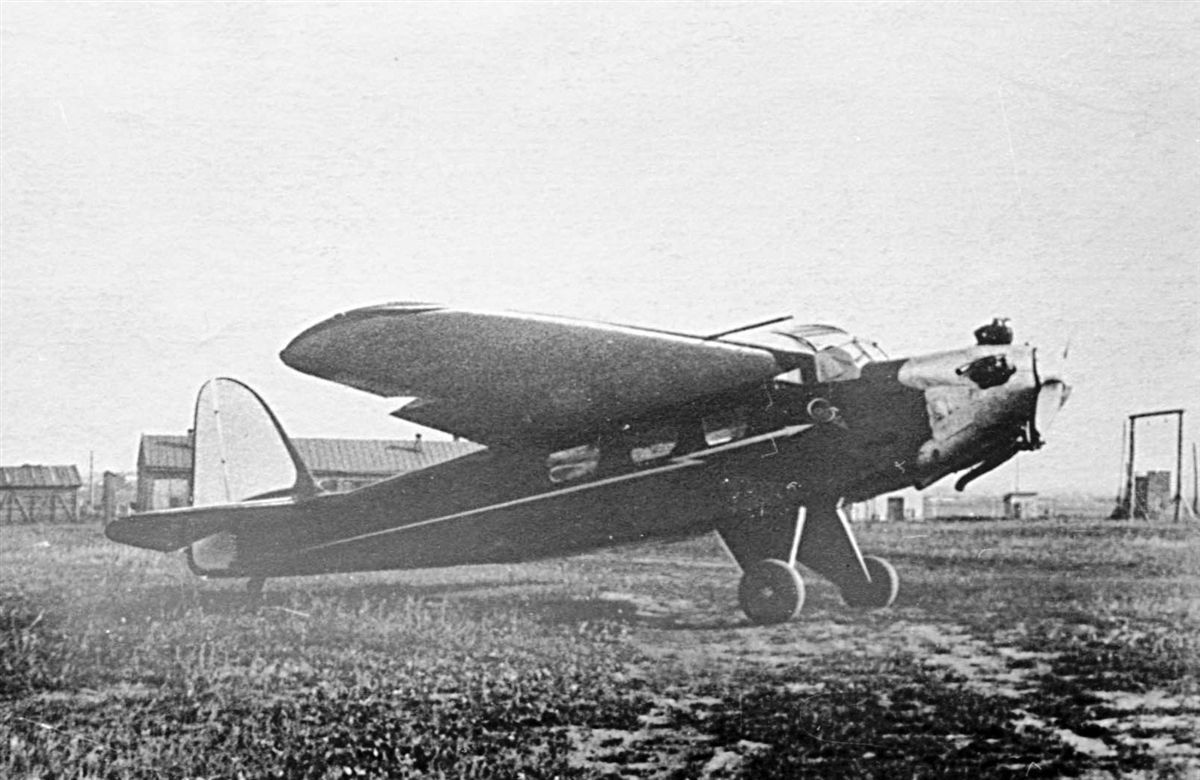

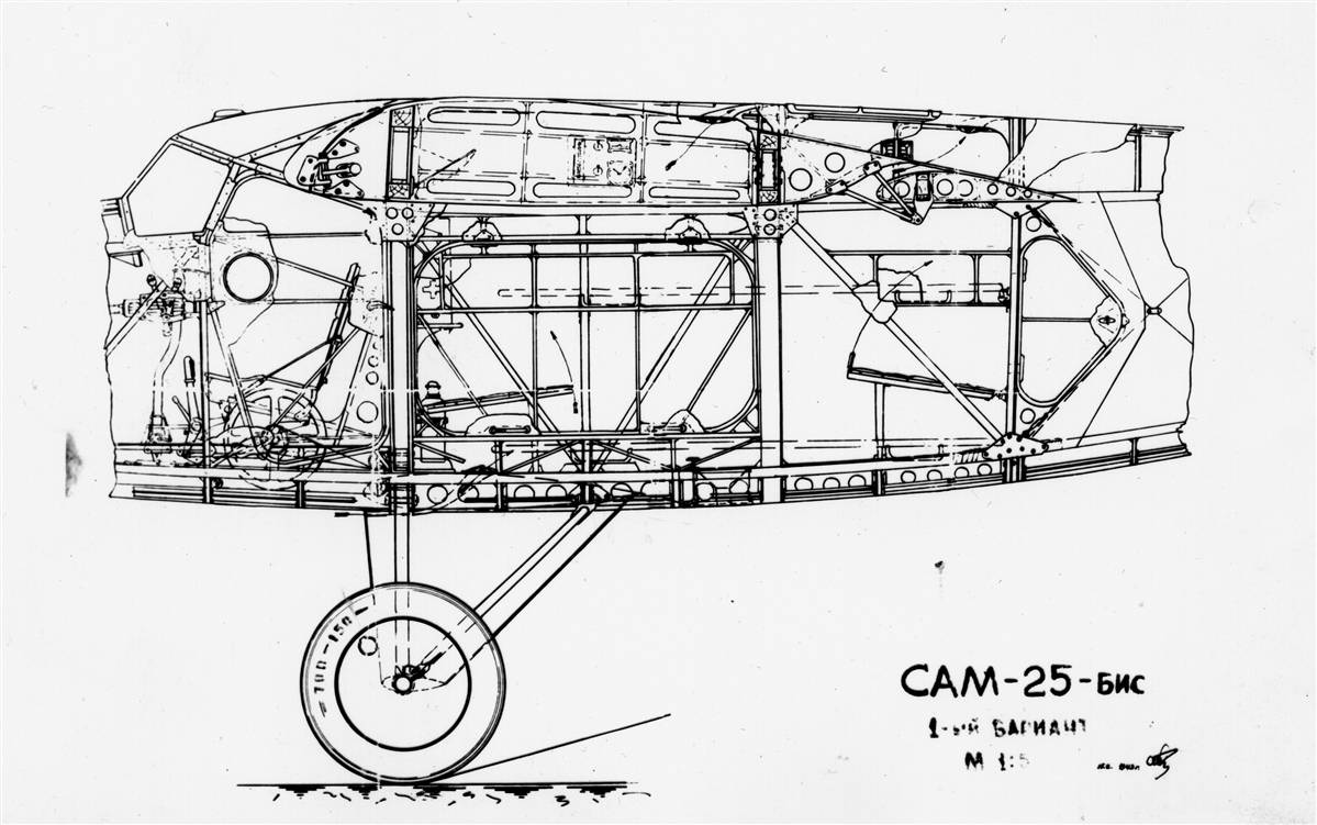

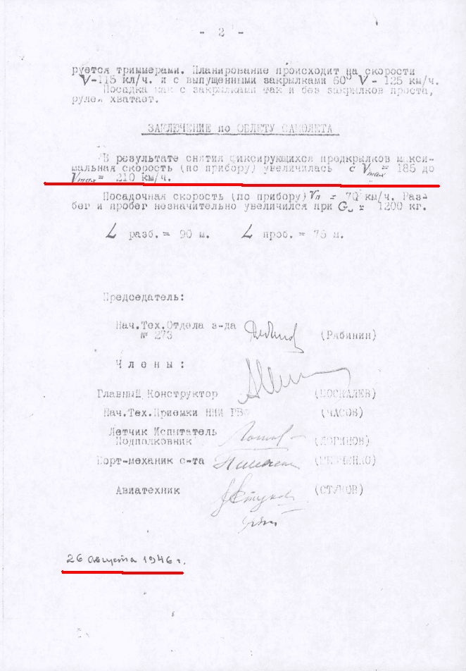

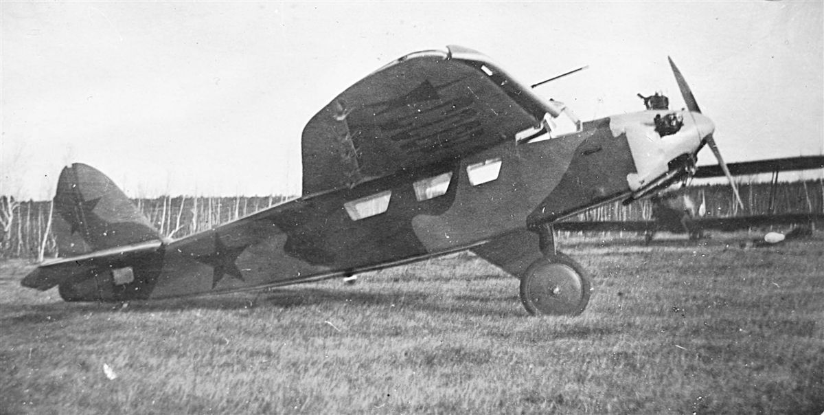

Самолёт САМ-25 Москалёва
САМ-5-2бис без предкрылка. САМ-25 с фиксированным предкрылком. САМ-25 бис с автоматическим предкрылком.

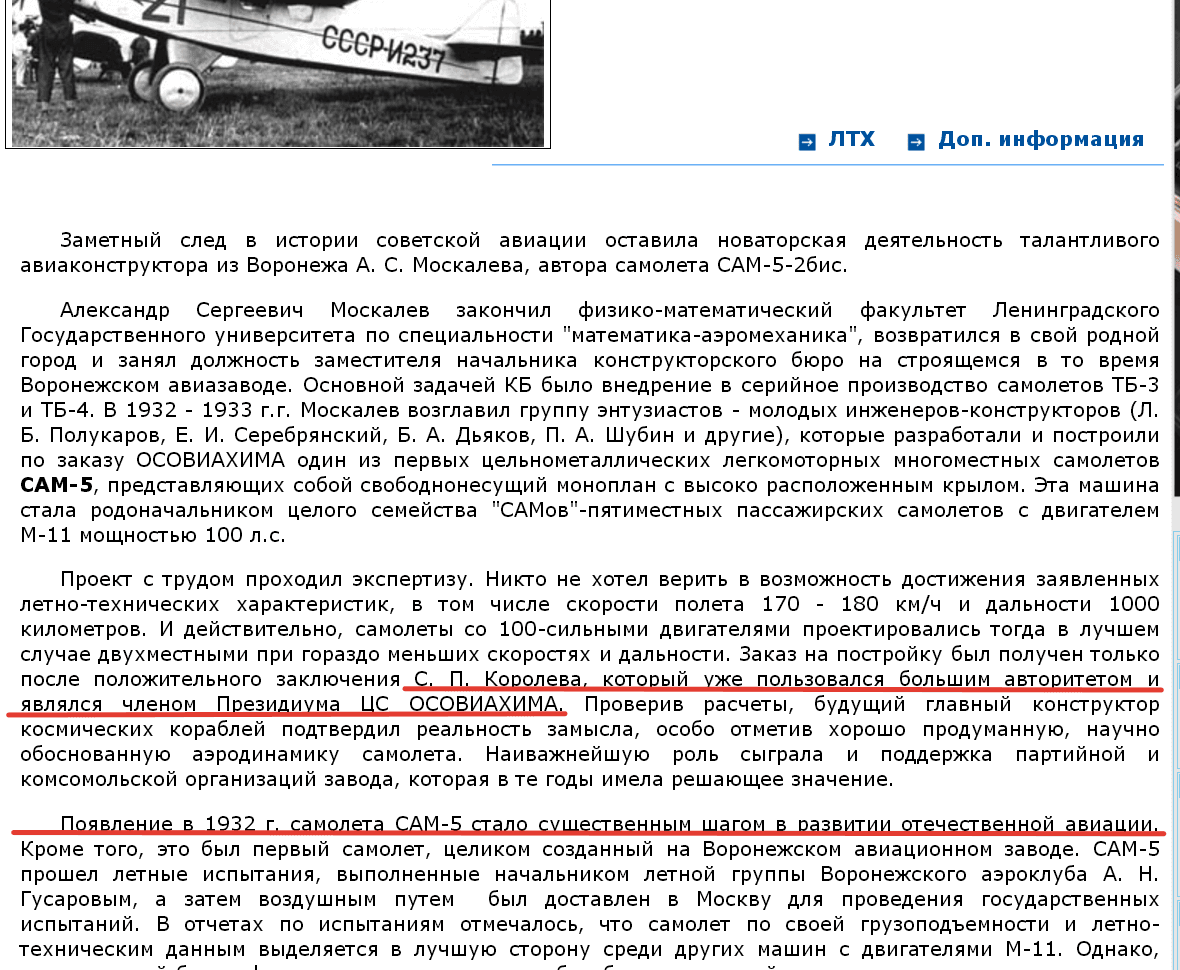

"...Проект с трудом проходил экспертизу. Никто не хотел верить в возможность достижения заявленных летно-технических характеристик, в том числе скорости полета 170 - 180 км/ч и дальности 1000 километров. И действительно, самолеты со 100-сильными двигателями проектировались тогда в лучшем случае двухместными при гораздо меньших скоростях и дальности. Заказ на постройку был получен только после положительного заключения С. П. Королева... Проверив расчеты, будущий главный конструктор космических кораблей подтвердил реальность замысла, особо отметив хорошо продуманную, научно обоснованную аэродинамику самолета..."
А это в каком году было? Королев у Туполева в группе расчета крыла вроде трудился, т..е. был довольно рядовым членом команды. Не?
А вы в свободное время почитайте журнал "САМОЛЕТ" тех лет. Весьма позначательное "чтиво", поверьте!
Там частенько печатались статьи малоизвестных тогда ещё инженеров: Ветчинкина, Королёва, Антонова и пр. Которые через ...дцать лет стали личностями, известными всему миру...

Практически все самолёты Москалева А.С. имели множество модификаций (вариантов). И ЛТХ у них были разные.
Кстати, в ваших же документах, есть протокол испытаний САМ-14 со щитками Кальма (САМ-5-2бис с мотором МВ-4). ВПХ тоже очень приличные!
