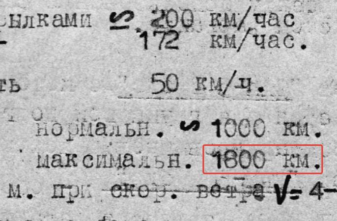

В книге Шаврова В.Б. никакой опечатки нет. У меня книга 1988 г. издания, издание 2-е, исправленное.

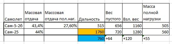

О, я ошибся, опечатка была не во второй цифре дальности, а в первой.
Сравним 2 самолета в цифрах. Вес пустого увеличился на 64 кг, взлетный на 120 кг, 120-64=56 кг именно на эту цифру и выросло значение массы полной загрузки. Делаем вывод - именно на этот вес вырос запас топлива, т.к. конструкция практически не изменилась (движок мощнее и тяжелее). Статистика весовой отдачи это подтверждает. При 90 кг топлива и 3х часах полета Сам-5-2бис летел 515 км. 30 кг в час - среднестатистическое потребление для М-11. Это 170 км пути (крейсер). В Сам-25 долили почти 60 кг топлива. Ещё 340 км пути. 515+340= 855 км. А у Шаврова - 1760 км. Я могу ошибаться, но мне кажется, что дальность 760 км больше похожа на правду. Хотя, и 1160 с натяжечкой...

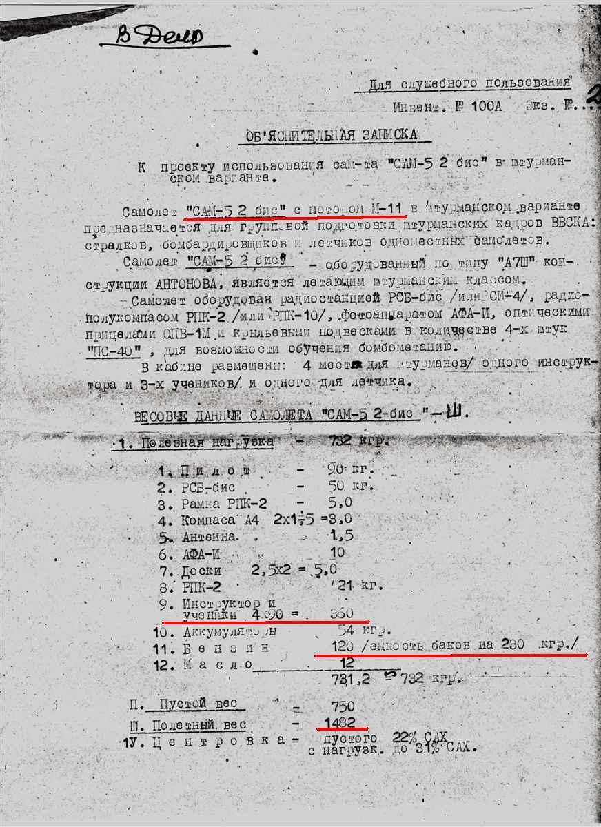

Михаил-Нск , мы же не знаем, какая ёмкость баков была у САМ-25? Могли её вполне значительно увеличить, для получения большой дальности с минимальной загрузкой для выполнения отдельных задач. Технически это не очень сложно было.(Вспоминается каверзный вопрос преподов на военке: Сколько литров топлива заправляется в самолёт Су-17М3?
Правильный ответ: "В соответствии с полётным заданием!" 😀 )
И я бы ориентировался не на цифры Шаврова, а на цифры таблицы из архива Москалёва, благо теперь они есть. Судя по ним, макс. взлётный вес САМ-25 стал 1320 кг, и полезная нагрузка выросла на 91 кг, а дальность стала -1000 км.
Так об этом и речь! Дальность 1000 км для заявленных 44% массовой отдачи - нормально. В нашей стране были самолеты и с большей процентовкой и большей дальностью, но... не Москалёва. Для тех лет его самолеты были неплохими, но и не "волшебные". И, как это ни печально для топик-стартера, с этим ничего не поделаешь.

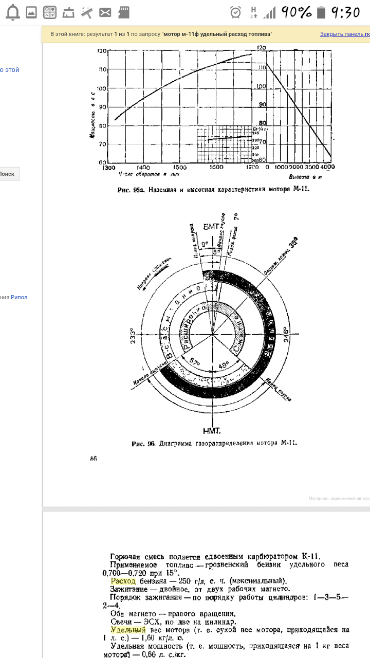

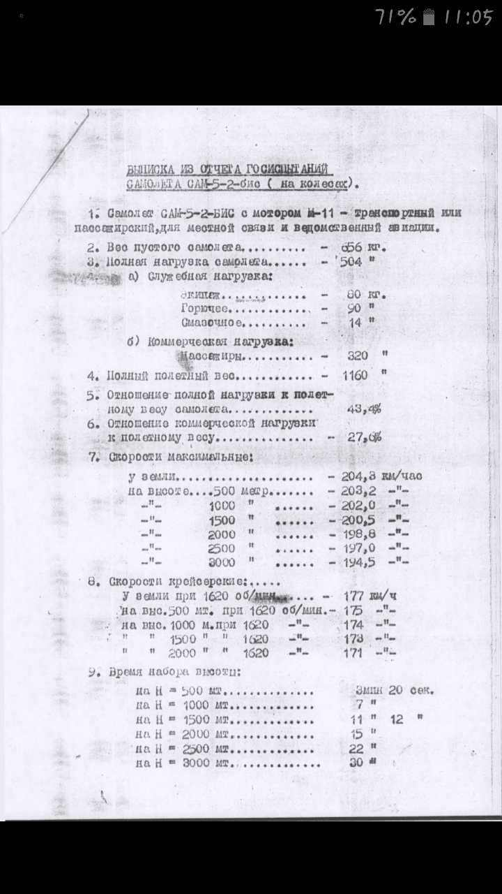

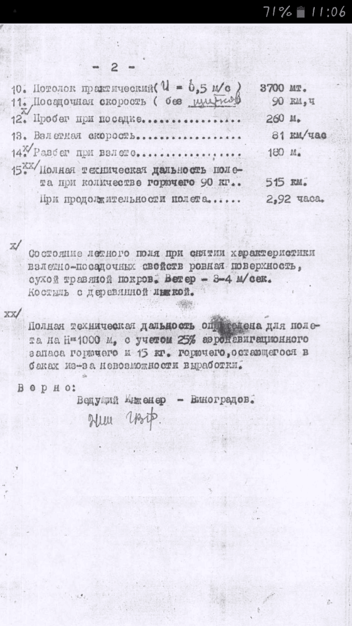

Зачем так грубо?..Уж действительно,не полюбили этот проект.

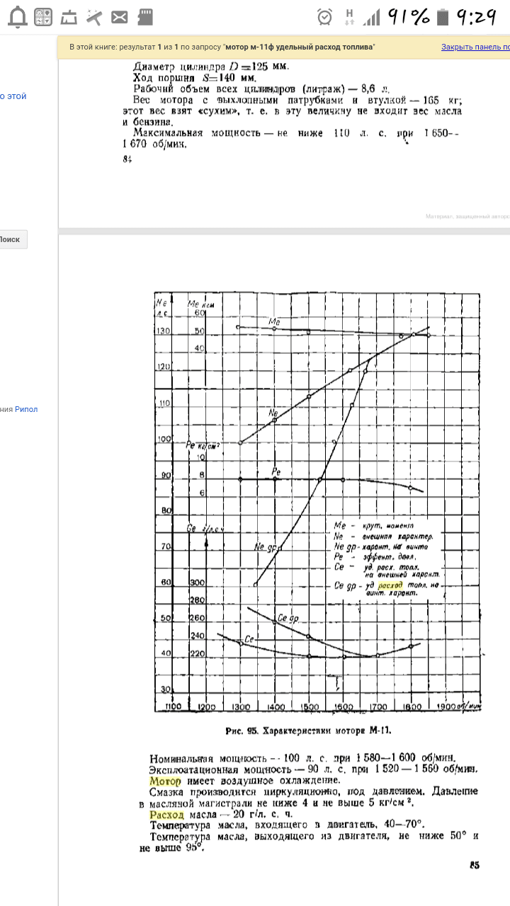

Мотор М-11 на САМ-5-2бис имеет характеристики представленные на скринах из книги "Самолет У-2".Обороты,мощности и удельный расход топлива совпадают с винтовой характеристикой мотора.Отличительная особенность - чем выше мощность,тем ниже удельный расход.На максимальной мощности в 110л.с. он ~220гр/л.с.ч(24,2 кг/ч),на номинале в 100л.с. ~230гр/л.с.ч(23 кг/ч),при эксплоатационной мощности 90л.с. - менее 240гр/л.с.ч(менее 21,6 кг/ч).Указанный во всяких википедиях максимальный расход в 250гр/л.с.ч соответствует мощности 75л.с. - т.е. 0,75 от номинала(18,75 кг/ч).Откуда 30кг/ч?
Понятно,что для самолета с хорошей аэродинамикой выгоднее использовать более скоростной полет,ограниченный лишь температурным режимом работы мотора.В рекордном полете средняя скорость 200км/ч.Т.е. без учета влияния ветра можно полагать,что летели на номинале периодически переходя на максимал.Ресурс мотора не важен - это же рекорд.
Но вернемся к рядовым полетам.Крейсерская скорость для высоты 1000м,на которой определялась техническая дальность,указана в 174км/ч при 1620об/мин.Это даже чуть выше номинала,но и для самого мотора обороты режимов разнятся +/-20.Учитывая,что из 90кг штатной заправки 25% был АНЗ(22,5кг) и приняв несливаемый остаток все же 1,5кг а не 15(что выглядит более правдиво конструктивно),получаем 66кг за 2,92ч со средним расходом 22,6кг/ч.Эти цифры более-менее сходятся с минимальными расхождениями.Получаем штатно топлива на почти 3ч полета и час АНЗ.

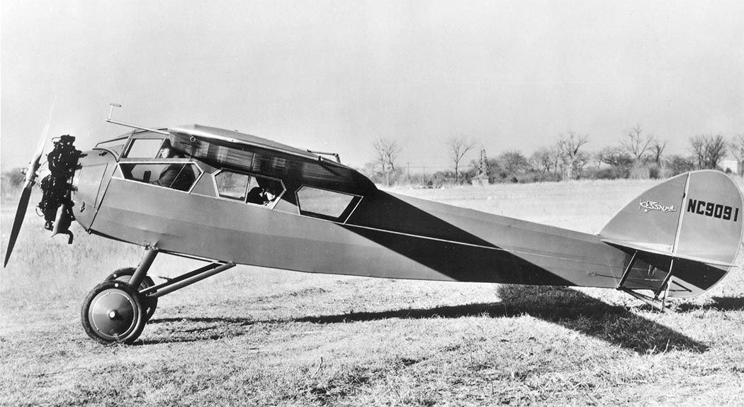

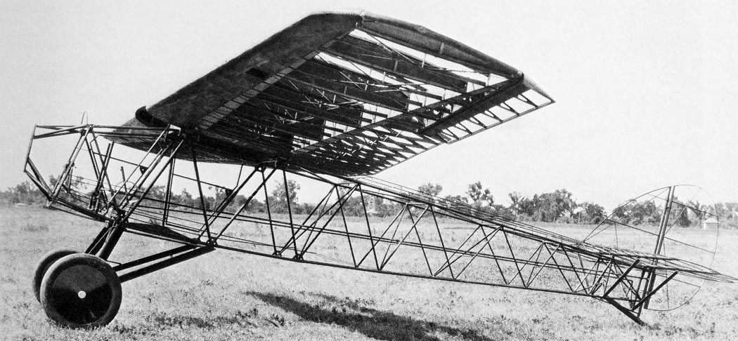

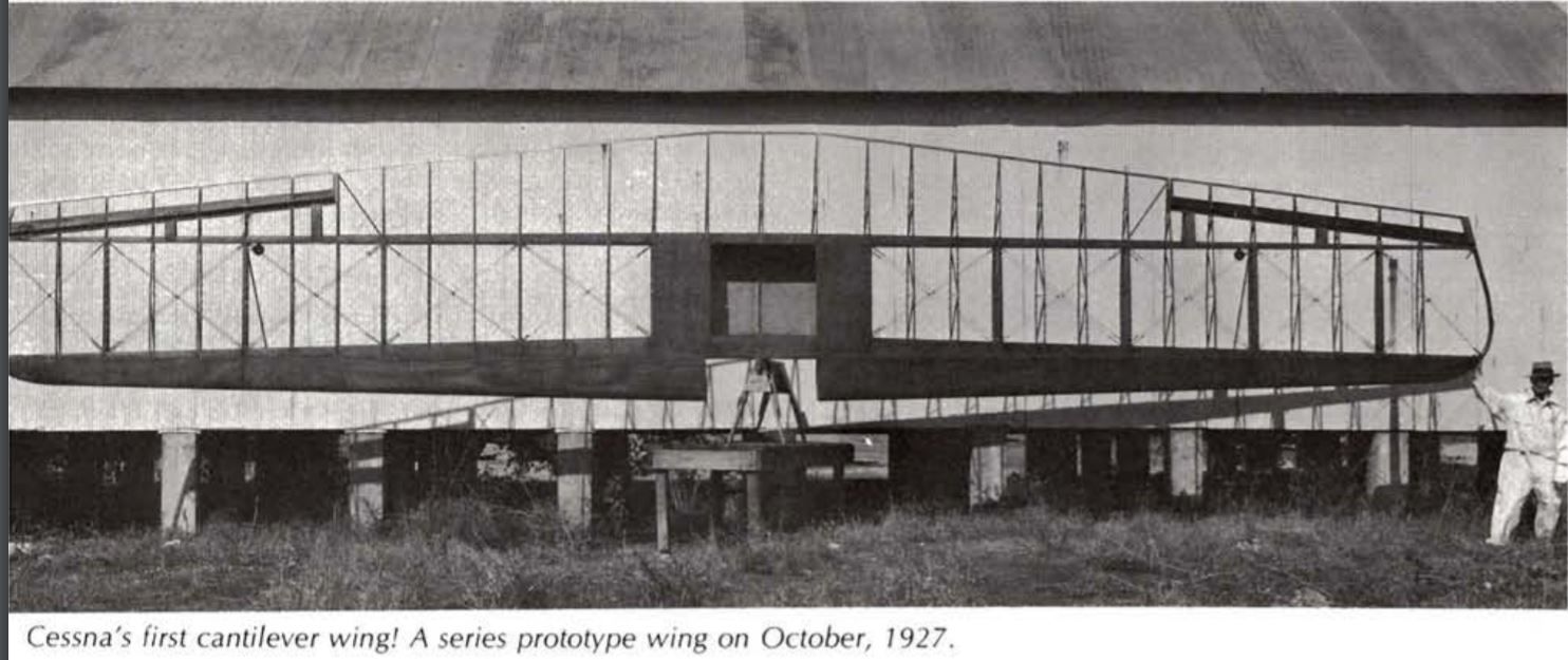

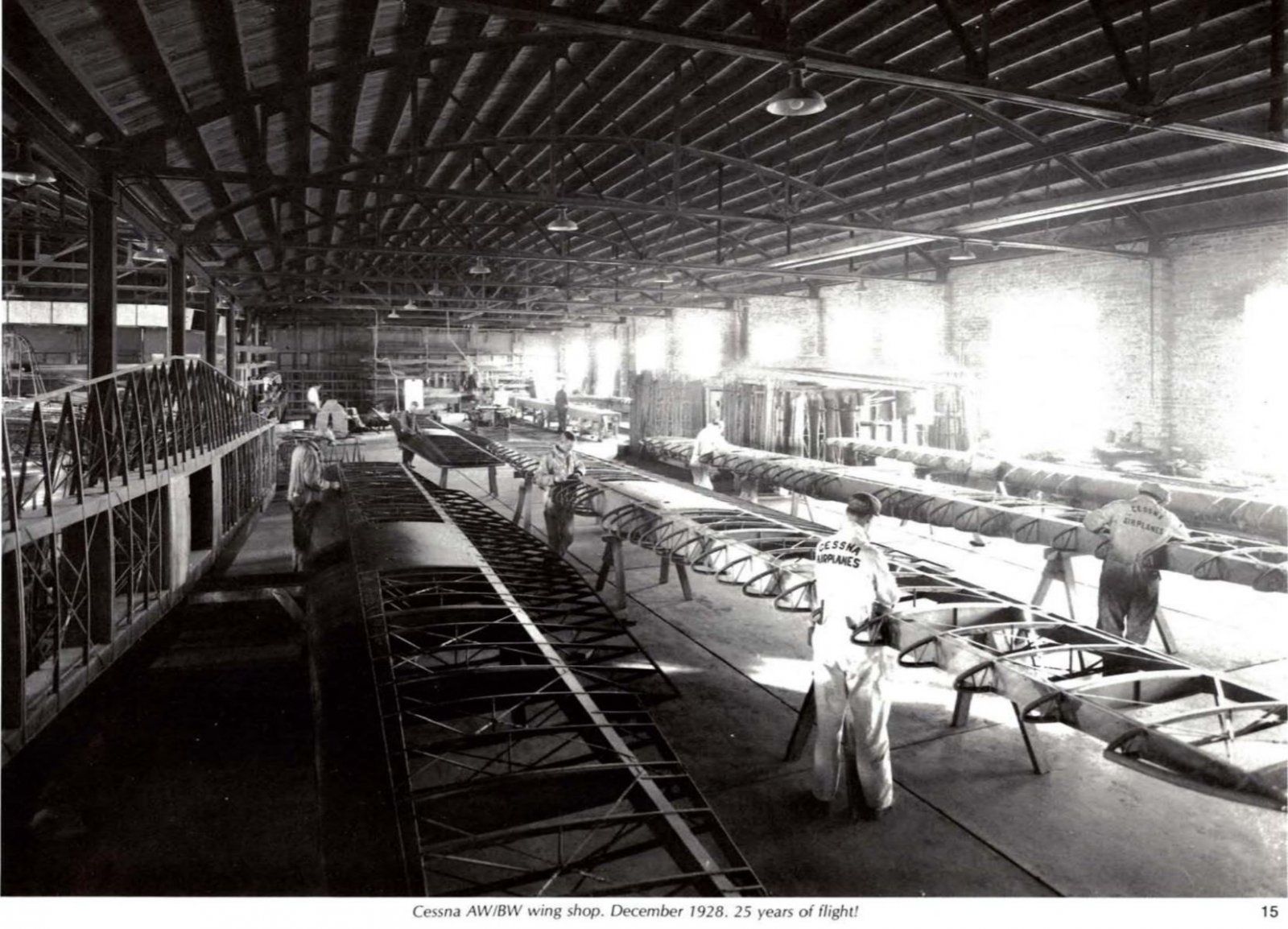

Да уж, Клайд Цессна был хорошим конструктором, если судить по этому самолёту - верх рациональности ферменного фюзеляжа!
Сделать ему современный фонарь (в виде пузыря дутого), установить движок сил на 120 - 150 (авиаконверсию, чтобы не заморавиваться с центровками), вместо пассажирского салона установить большой топливный бак - и хоть сегодня выставляй такой аппарат на рекордные полёты на дальность.

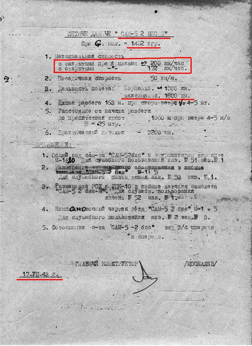

Сделаю предположения, вполне очевидные и не противоречащие документальным источникам, но объясняющие расхождения в численных значениях ЛТХ самолётов САМ-5-2 бис и САМ-25 в различных источниках.
Практически все самолёты Москалева А.С. имели множество модификаций (вариантов). И ЛТХ у них были разные. Например, САМ-5-2 бис в 1937-1938 г.г. не имел предкрылка вообще. (На САМ-10 его вообще никогда не было.) Сначала предкрылок появился на САМ-25 уже во время войны, причём это был фиксированный предкрылок. Затем появился автоматический предкрылок на САМ-25 и переделанных серийных САМ-5-2 бис. Были варианты с разным объёмом штатных баков, с разным взлётным весом.
Отсюда, в частности, разные скорости и дальности у, казалось бы, одного самолёта. Например, у самолёта САМ-5-2бис (с закрытыми предкрылками) в 1943 г. макс. дальность была 1800 км. Нет никаких оснований считать, что у САМ-25 (с закрытыми предкрылками) макс. дальность была меньше.
Самолёты Москалёва А.С. имели выдающиеся ЛТХ, на голову превышающие ЛТХ одноклассников-современников. Даже если кому-то это не нравится.
