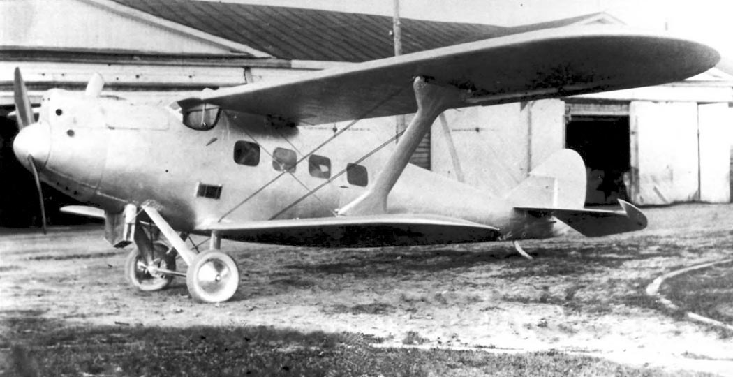

Но только в конце 2019того года я таки понял какую силовую установку могу поставить вместо М-11 и она однозначно пойдет на этот проект. Это Континенталь О-470 с ВИШом 86".
Только с таким мотором, это должен быть уже 6-ти местный самолёт, который в РФ не зарегистрируешь как ЕЭВС. Конечно, зарегистрировать можно, но как 4-х местный. С часовым расходом 50 л/ч.🙁 Москалёв на примере САМ-10 показал, что такой самолёт может иметь крейсер 300 км/ч.
Может всё-таки лучше нормальный 4-х местный, с хорошими ВПХ, крейсером 240 и часовым расходом 20 л./ч ? (как у Плиточника)
Сейчас он летает и в общем это то что нужно современной России.
На примере СМ-92Т (который в общем почти то же), видим, что не очень-то и нужен, иначе -шла бы серия.
Зачем нужно изобретать "нормальный" 4х местник, когда аж с года 1949ого есть С-170?
Пустой вес 550кг, моторчик 145л.с. и берет не кашляя 4 морды на борт, расходуя до 25л/ч при скорости 170-180км/ч. Поставить туда Лайк лошадей 160 и цены не будет такому аппарату. И сертифицирован в мирУ, читай в РФ.
Смысл может быть в разработке ВС не менее 5ти мест. А 4 чела в трусах повезет и любой Сеснапайпер и Бичи и Сокаты. Нет смысла соваться туда, где всё давно выгребли буржуины и сегодня на вторичном рынке мУльён поедложений за недорого.
Затем, что изобретённый, имеет расход 20, а не 25 и крейсер-240, а не 180, т.е. расход на 1 км существенно меньше!
Вы против прогресса? Только путём радикального улучшения ЛТХ можно победить серийные б/у 4-х местники.
Несколькими страницами выше, я описал в чём САМ-25 превосходил самолёт, созданный через 25 лет. Почти во всём.

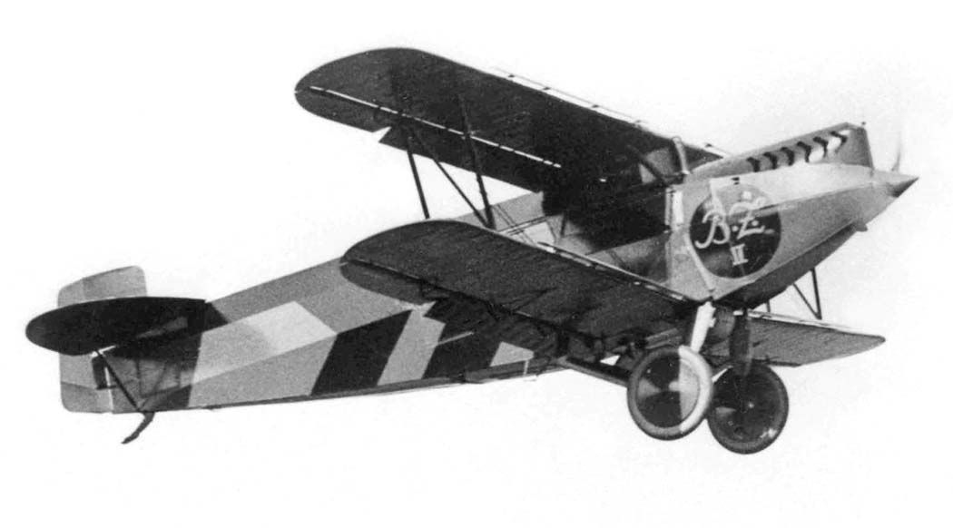

Совершенно с вами согласен. Начал искать, через 3 минуты набрел на этот. 1926 год-предкрылки, закрылки! Чем не прадед Ан-2? Но про тот самолет что писал, пока не нашел, там вообще АН-2 с него слизан.
Тогда и этот можно записать в дедушки Ан-2

Нет, я не против прогресса. Более того сам летаю на 4х местнике (РА-28-160) и для себя любимого хочу только такой же, но с полутрапециевидным крылом (PA-28-161), т.к. все те же, а берет на борт на 100кг больше. Всё с бОльшими моторами считаю что не для людей (расходы великИ), но для народного хозяйства.
А применение в ГА, особенно АОН?
А вопрос цены самолёта в АОН разве вообще не рассматривается?
Погранцы готовы были платить не из своего кармана, а из Госбюджета. А в АОН частник платит из своего кармана. И ему выгоднее купить б/у-шный импортный самолёт по цене вдвое меньше, и без детских болячек..

Самолеты стареют - новые нужны. А потом "за недорого" это там - а здесь 20% пошлины и 20% НДС - и вуаля, уже все дорого. Второй вариант строить здесь свое - но рынок узкий, платежеспособного спроса мало... И снова тупичок.
...а берет на борт на 100кг больше
Так а что важнее-то - количество груза какое можно взять или количество мест?На эти 100кг у Вас в Пайпере мест-то не прибавилось.
Мест больше как то и не надо, разве что на покатушках пару раз в году. А вот взять с собой багажа и полные баки залить не лишнее. Но это я рассматриваю чисто для частника. Когда и воднохарю полетать охота и друзей подвезти иной раз, и учебный и раскатать публику не часто.
Остаются варианты как у Совтех Аэро-строить для самоудовлетворения или в расчёте на продажу проекта. С "Аккордом" был же такой случай. 😉
Вы посчитайте/прикиньте.
Купить 4х местный цм самолет ТАМ можно за 20-40 тыс зеленых. 6ти местный простенький за 60-80 тыс.
Накиньте налоги, таможни, перемещение, разводилово и т.д., будет раза в два дороже. Дальше переберите планер, двигатель, проп силами профессионалов - ну ещё тысяч 20-30$. Потратьте денег на новую авионику, рожи-кожи и прочее для девочек. На выходе новый самолет ручной сборки. Сколько выходит? Умножим на полтора на всякий случай.
Можно за эти деньги построить сертифицированный серийный самолет с сертифицированным авиационным двигателем и межремонтным ресурсом в пару тысяч часов?
Вам расскажут про необходимость серии, предоплаты, кучи звезд которые должны сойтись и всё равно не факт что всё срастется. Точнее факт что не срастется. А тут пожалуйста - от одного экземпляра, с поэтапным вложением и гарантированным результатом. И полету творческой мысли есть где развернуться.
А вот для народного хозяйства или ведомств даже чугунный мост типа Турбо-Финиста может проскочить в мелкосерию.
Так что настаиваю на 6ти местном самолете по мотивам САМ-25 или низкоплана САМ-10 с двигателем 200-250л.с. и позиционировать его как не для частников.
