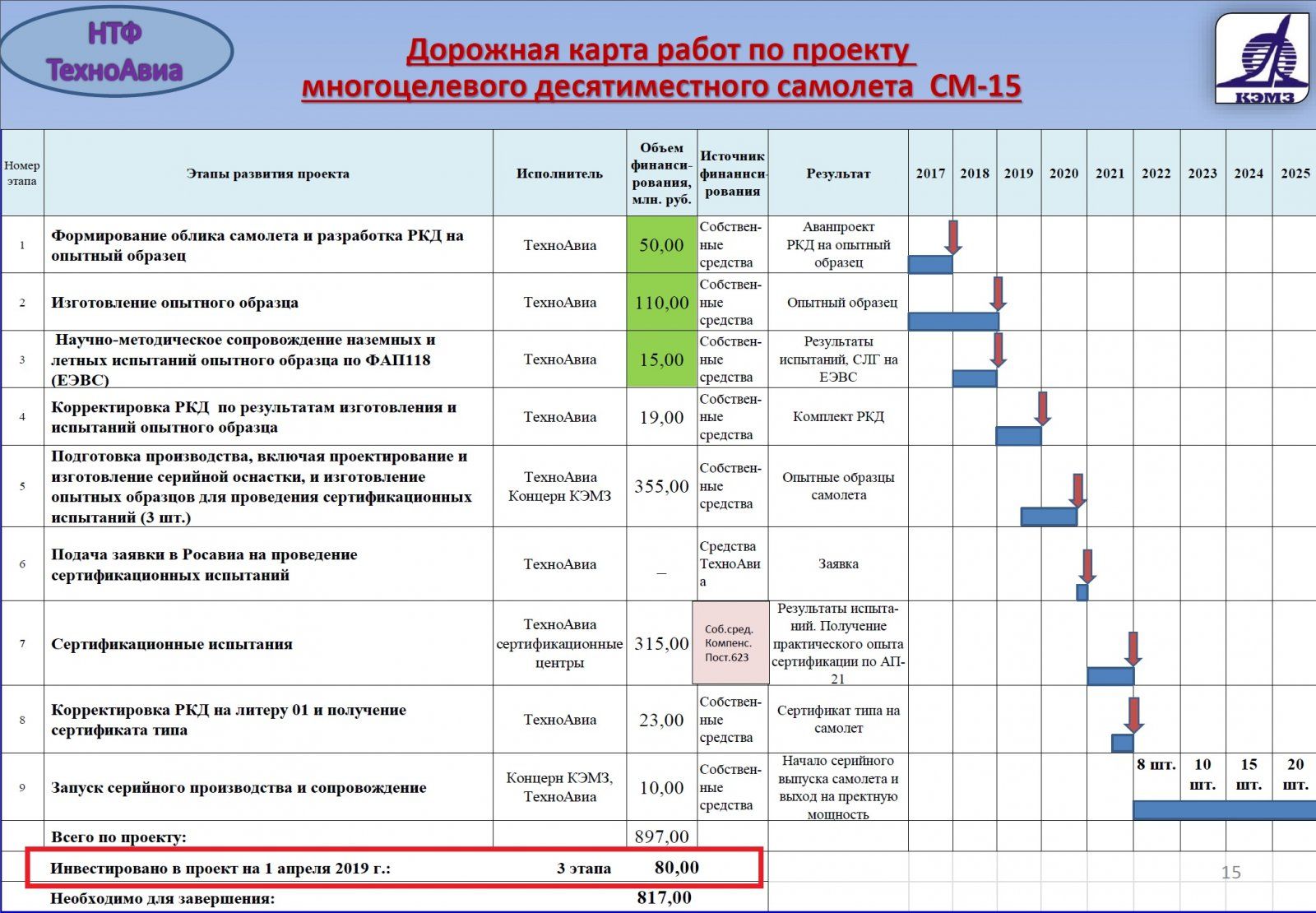

Ммммм..... Но вот 80 млн. руб. уже как бы потрачено... Или это "суп из топора"? В смысле: затравка для инвестора?
Спросите у Кондратьева: от меня можно услышать лишь мое собственное мнение.
Но, судя по отсутствию проекта в прошлогоднем конкурсе, где реализацию получил наш ЛМС - оно недалеко от верного.

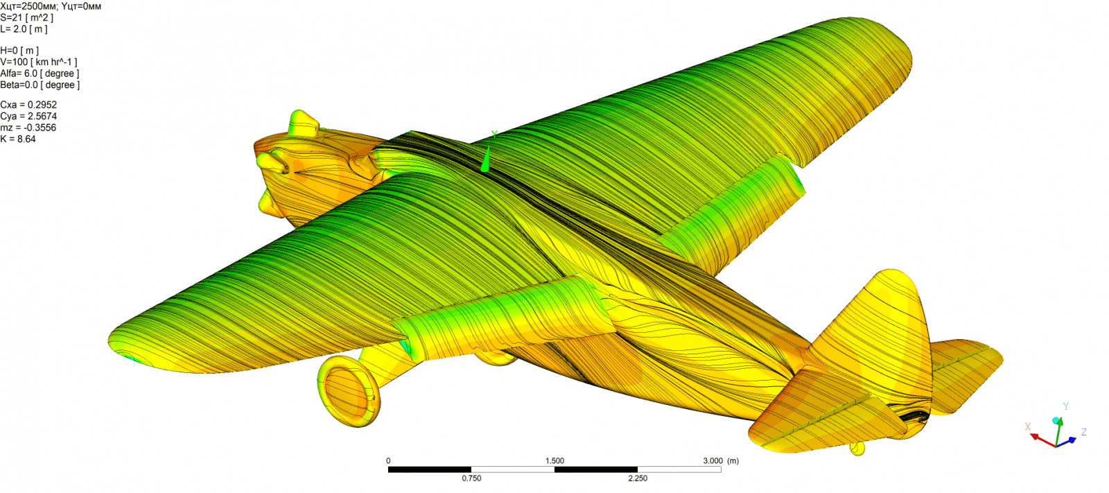

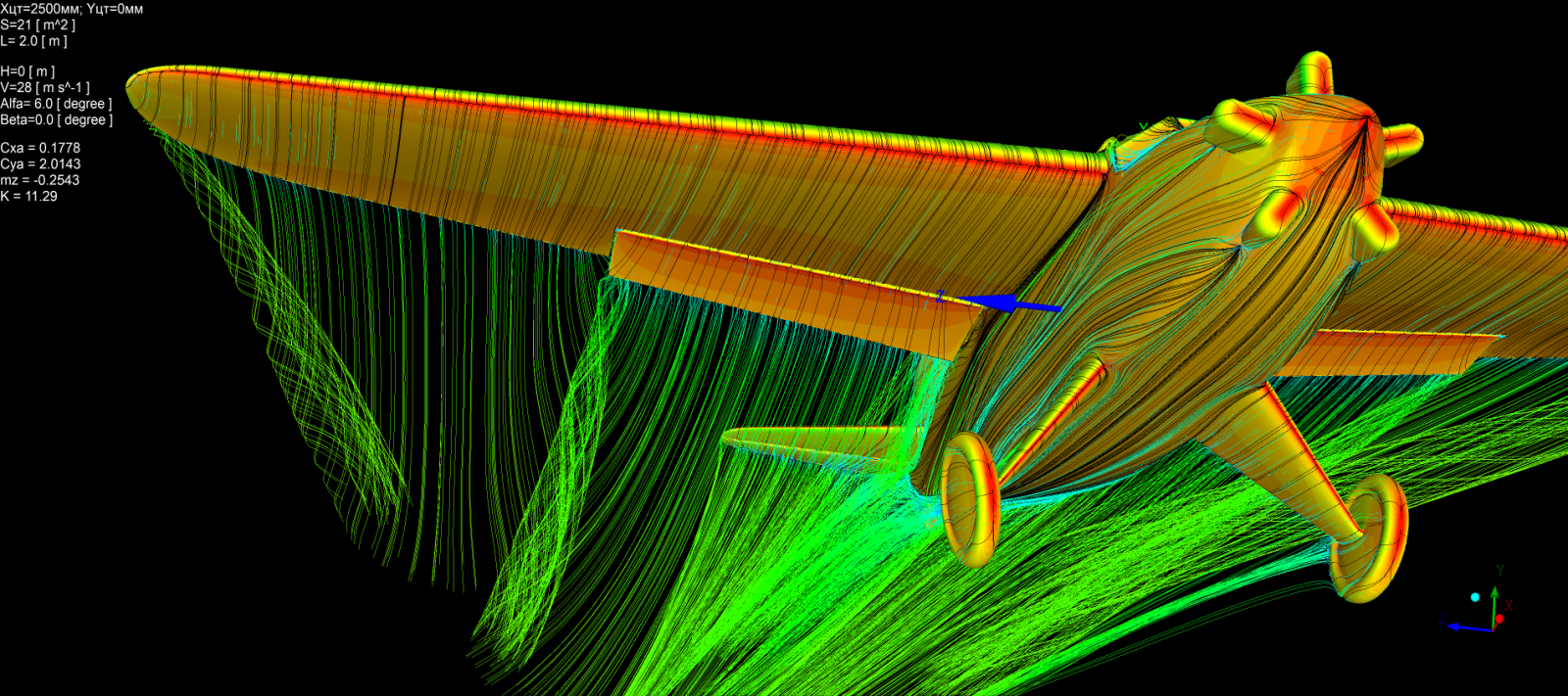

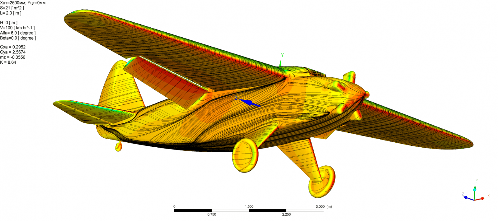

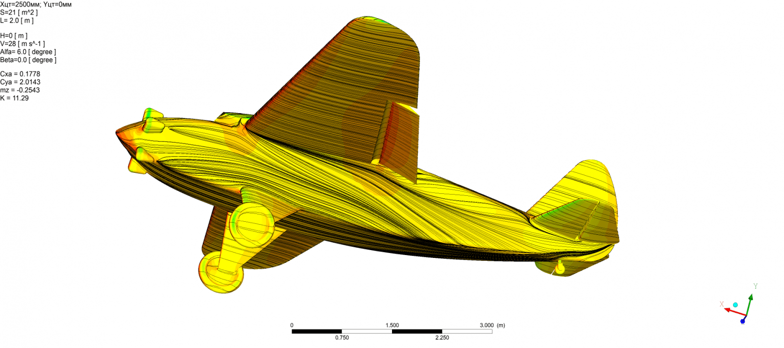

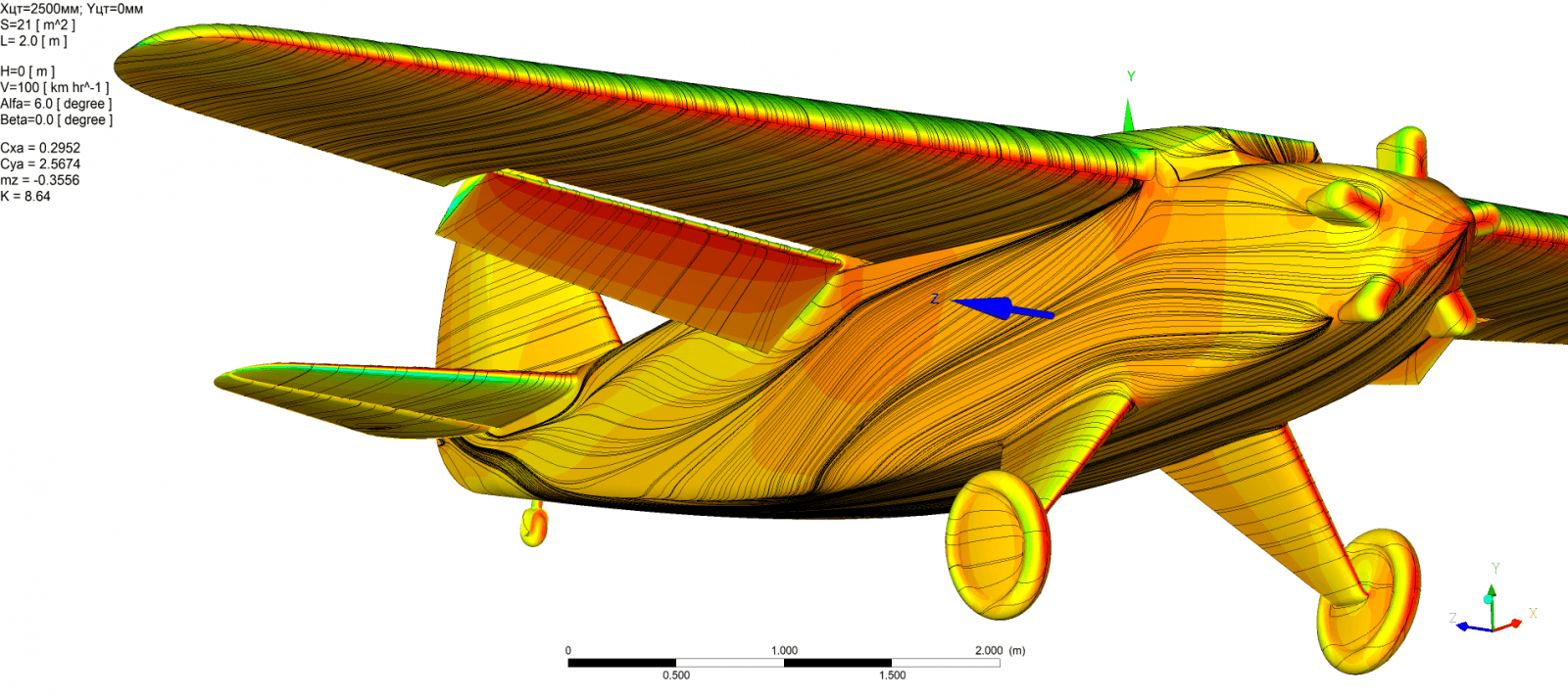

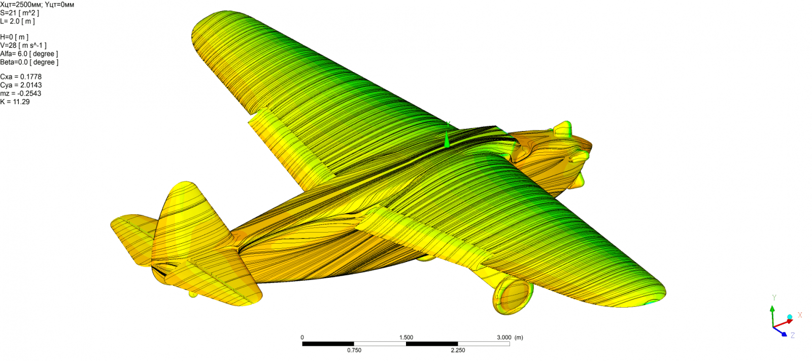

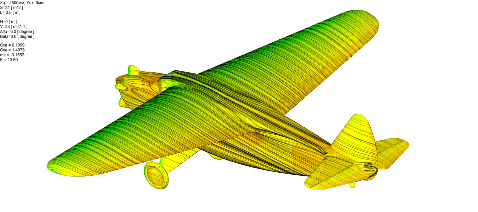

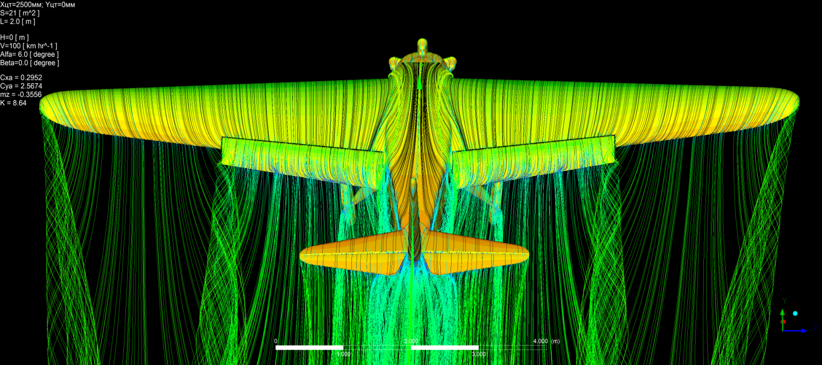

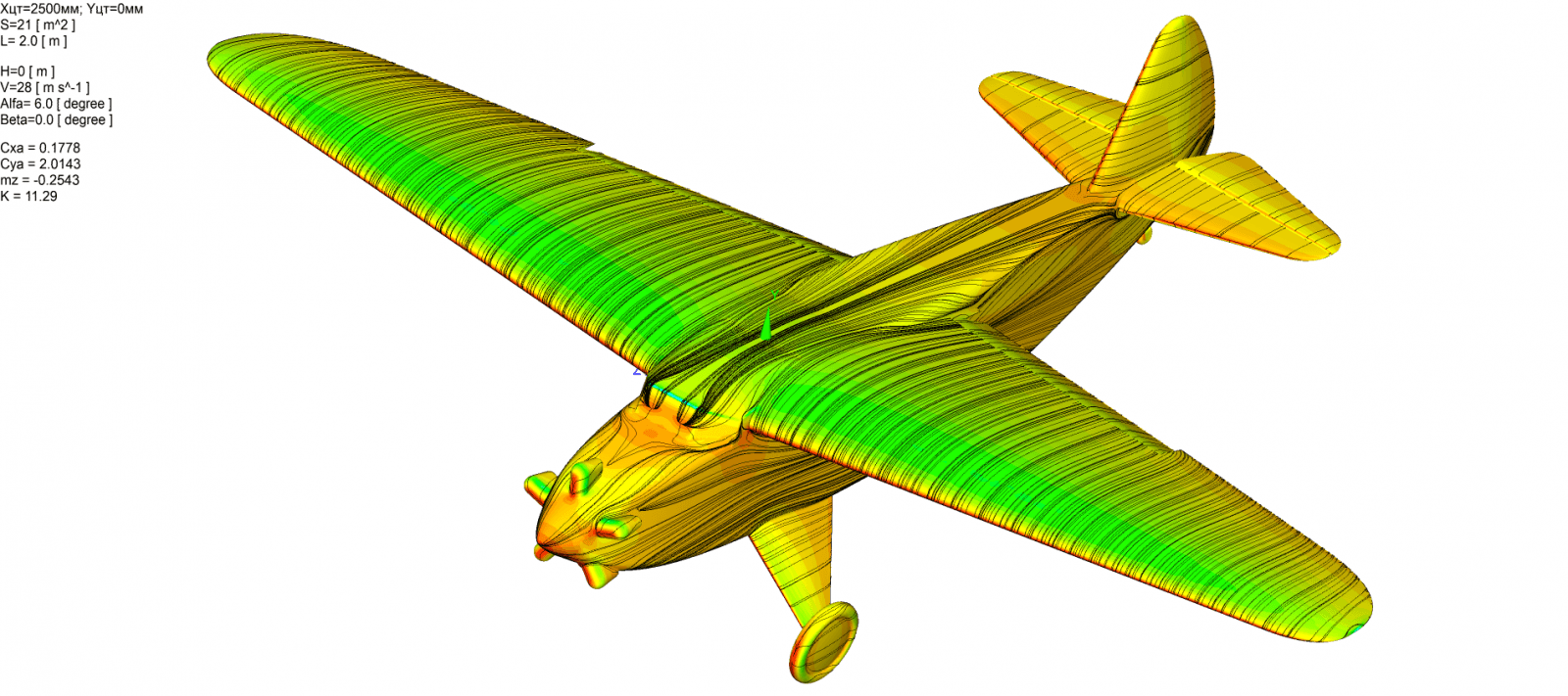

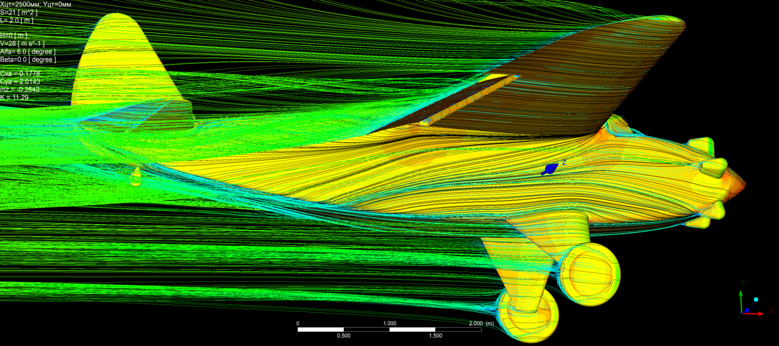

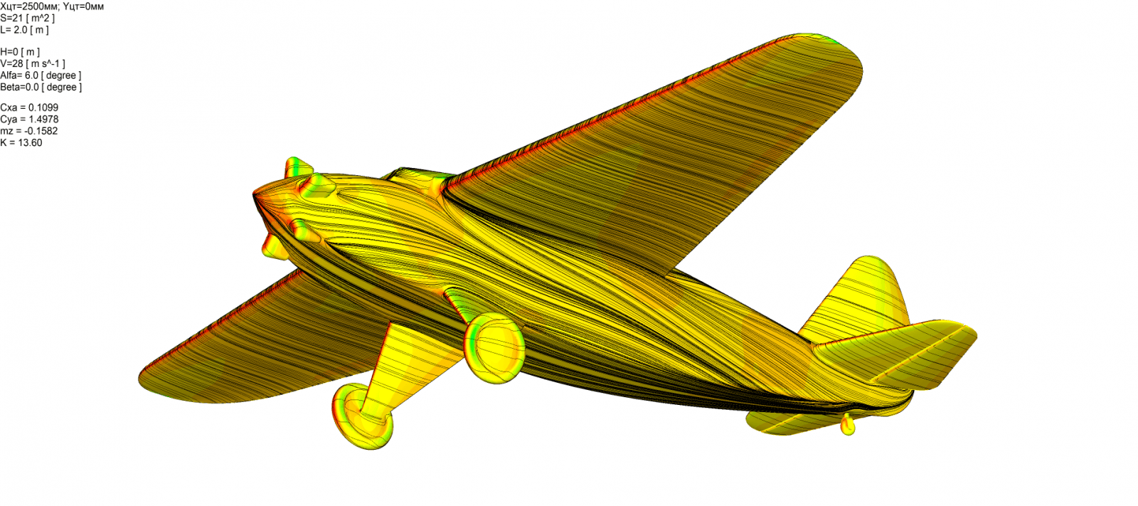

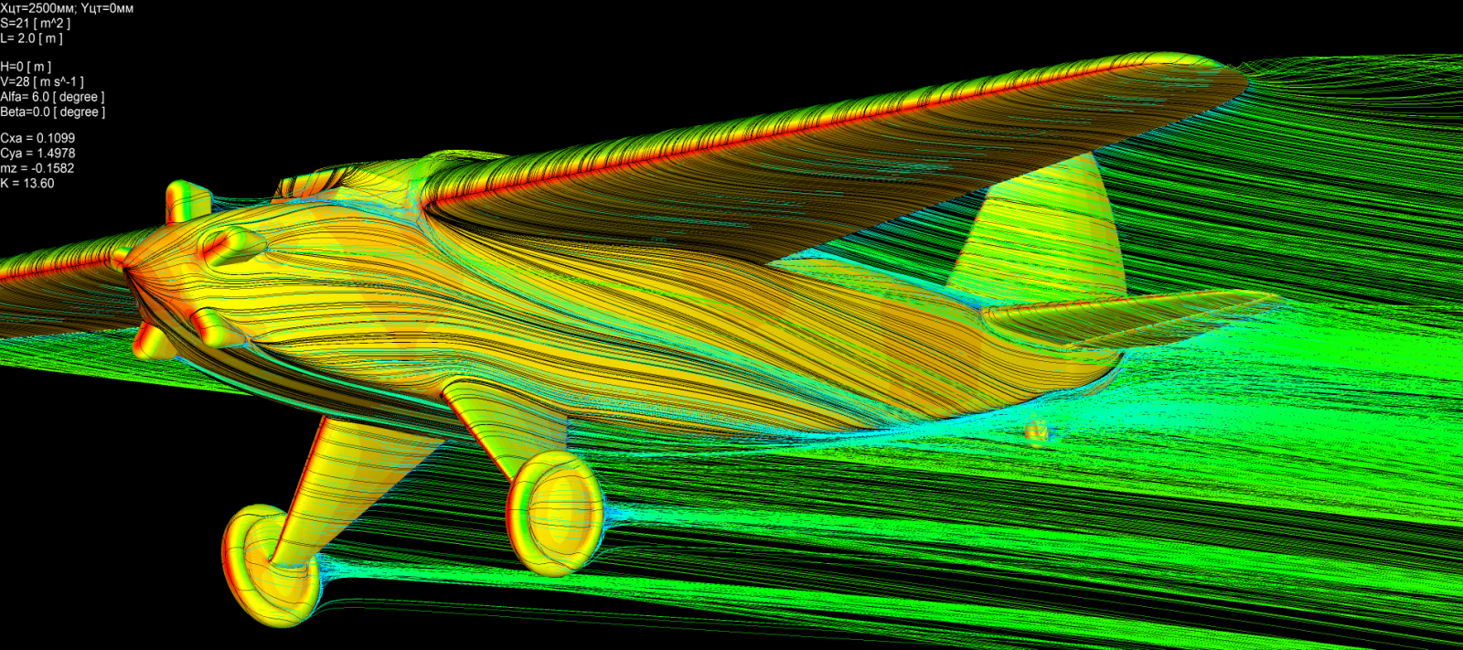

А с убранной механизацией КАК выглядит поток за крылом и вдоль фюзеляжа?
И в каком потоке оказывается ГО при режиме сваливания на чистом крыле?
Го в хорошем месте, срыв ожидается плавный и без сюрпризов, может там и не сбалансируется, досчитается видно будет

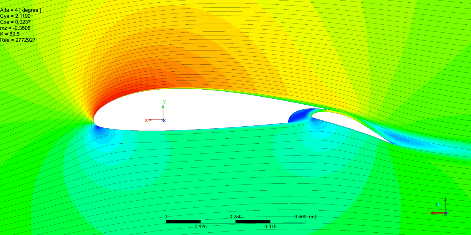

Профиль кстати Mid-415🙂
До режима сваливания далековато, однако...

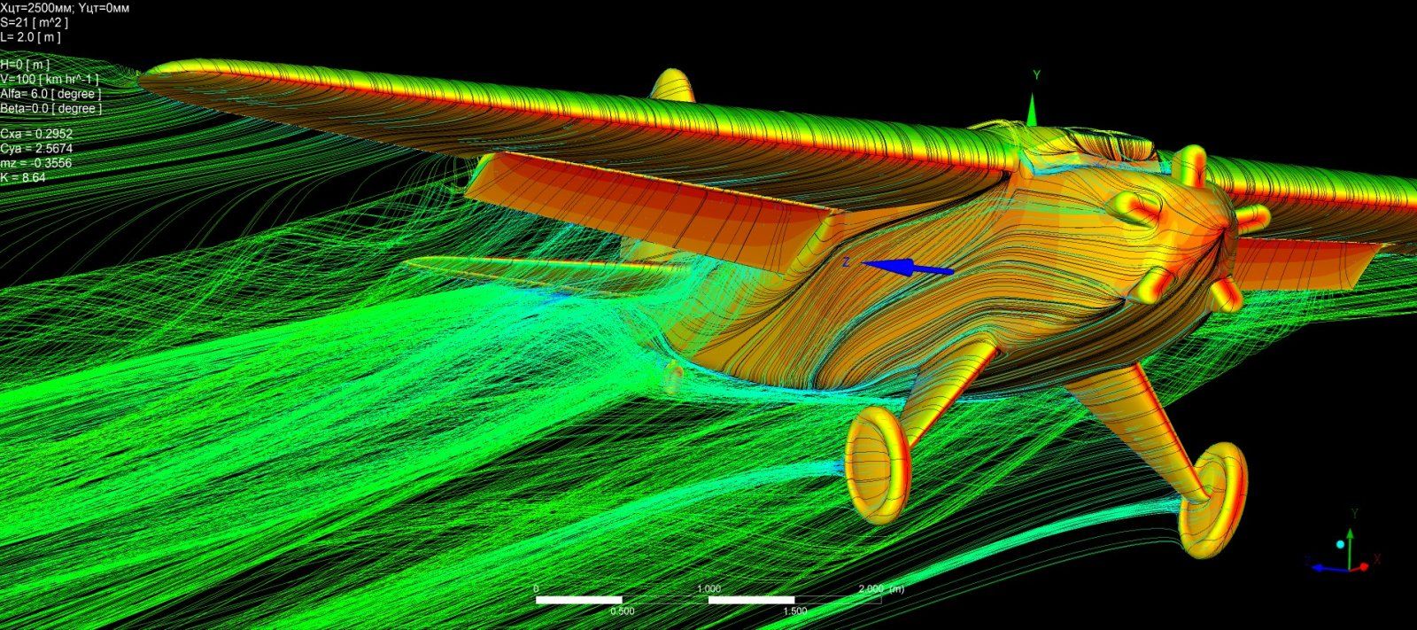

А при закрылках, выпущенных на посадочный угол отклонения на ГО какой угол атаки будет?
Это я просто интересуюсь "перспективой" попадания в клевок при выпуске закрылков при обледенении стабилизатора ГО - взаимное расположение крыла и ГО очень напоминает самолёты-монопланы ОКБ О.К.Антонова, которые подвержены этому неприятному явлению...
А крыло уже "несет" 1541кг...А с одним закрылком так вообще Су единицу прибавляет.Без предкрылка,без зависания элерона.И,главное,срыва нет на концах.Чудеса.
Alex_520 у Антонова го приличного удлинения с тоненьким профилем, срывался поток со стабилизатора при большом угле закрылка и большой скорости. Если память не изменяет, подобное на Ил-18 было. Обледенение усугубдяло беду.
У Сама го небольшого удлинения, ожидается плавный срыв с го на больших альфа. Применив профиль на го устойчивый к загрезнению (типа gaw 2 перевернутый например) и умеренное удлинение должно расширить диапазон безотрывных альфа и сделает срыв плавным. Примерно так
Срыв потока на ГО при клевке происходит из за его выхода на закритические углы атаки (при обледеневшем ГО!). И в основном как раз зависит от угла скоса воздушного потока, омывающего стабилизатор ГО. А этот угол зависит от типа и от угла отклонения закрылка, скорости начала его выпуска и от удлинения крыла. За крылом малого удлинения скос потока бывает БОЛЬШЕ, чем за крылом большого удлинения.
Чтобы избежать этого явления применяют либо "перевёрнутые пузом вверх" нессимметричные аэродинамические профили ГО (как на Л-410 сделано), либо предкрылок-"ледобой" на стабилизаторе ГО (как на первых АН-24 пытались сделать, но потом отказались), либо "тепловой нож", интенсивно растапливающий лёд на лобике стабилизатора ГО (как на АН-12), или же используют высоконесущие профили ГО, у которых критический угол атаки довольно высокий в сравнении с углом скоса потока за крылом (практически не применяется ни на одном типе ВС)...
Либо же выносом ГО из зоны скоса потока за крылом назад (удлиняя фюзеляж), либо же вверх, на киль РН (но там другой "геморрой" появляется, именуемый "подхватом")...
Вот как-то так, примерно...
Бортовая нервюра 2,7м,сужение ~2,5,значит концевая ~1,08м.На максимальной скорости 204км/ч(беру пока вариант САМ-5-2бис) Re борт у земли ~10,5млн,Re конц ~4,21млн.
Минус пассажиры и с почти пустыми баками(-400кг),нагрузка на площадь крыла упадет ~ на треть от максимальной,скорость посадочная при этом опустится вплоть до ~55км/ч.Тогда Re борт пос ~2,84млн,Re конц пос ~1,135млн.
ГО исходной "САМовской" формы с большим сужением будет иметь такой же разброс Re по размаху,только значительно меньше по величинам.При этом на нижних значениях GA(W)ы очень слабые по несущим способностям.Если бы оперение было прямоугольной формы,малого удлинения чтобы хорду наростить и Re поднять,еще можно было бы говорить про такой профиль на нем,наверное.А таааак...Туда бы как раз какой Р-II или Р-III перевернутый мог бы подойти.
