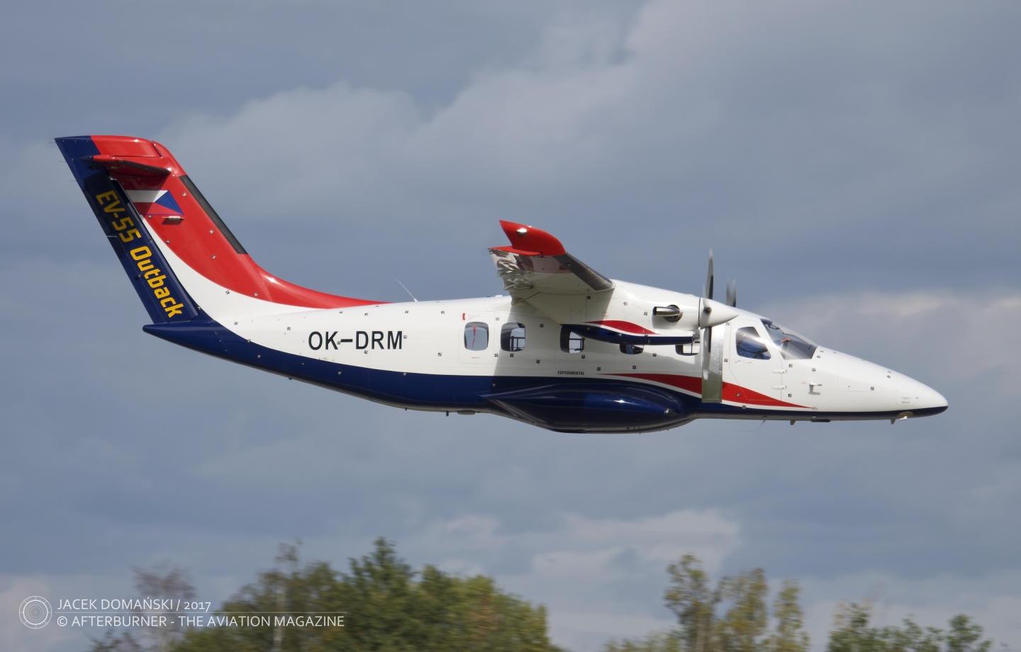

Есть ещё один интересный чешский самолет, под шумок тихой сапой относительно недавно получивший сертификат типа. Я как то про него говорил тут на форуме.
При крыле площадью и размахом близким к САМ-25 летит волшебный самолет в крейсере 500км/ч и тащит 8 паксов. В интернете полнО фото и видео есть. Всё бы ничего и понятно, зритель скажет что это совсем другая тема, но примечательно что скорость сваливания данной птички - 76км/ч. Это меньше чем у показанного мною предыдущего композитного брутала. И это цельнометаллический самолет взлетным весом 3700кг.
Даже если википедия подвирает, всё равно это наш клиент. Шасси да, жидковато, согласен.
Первые экземпляры, поломанные на стат испытаниях, лежат в другом соседнем городе тоже у товарищей.

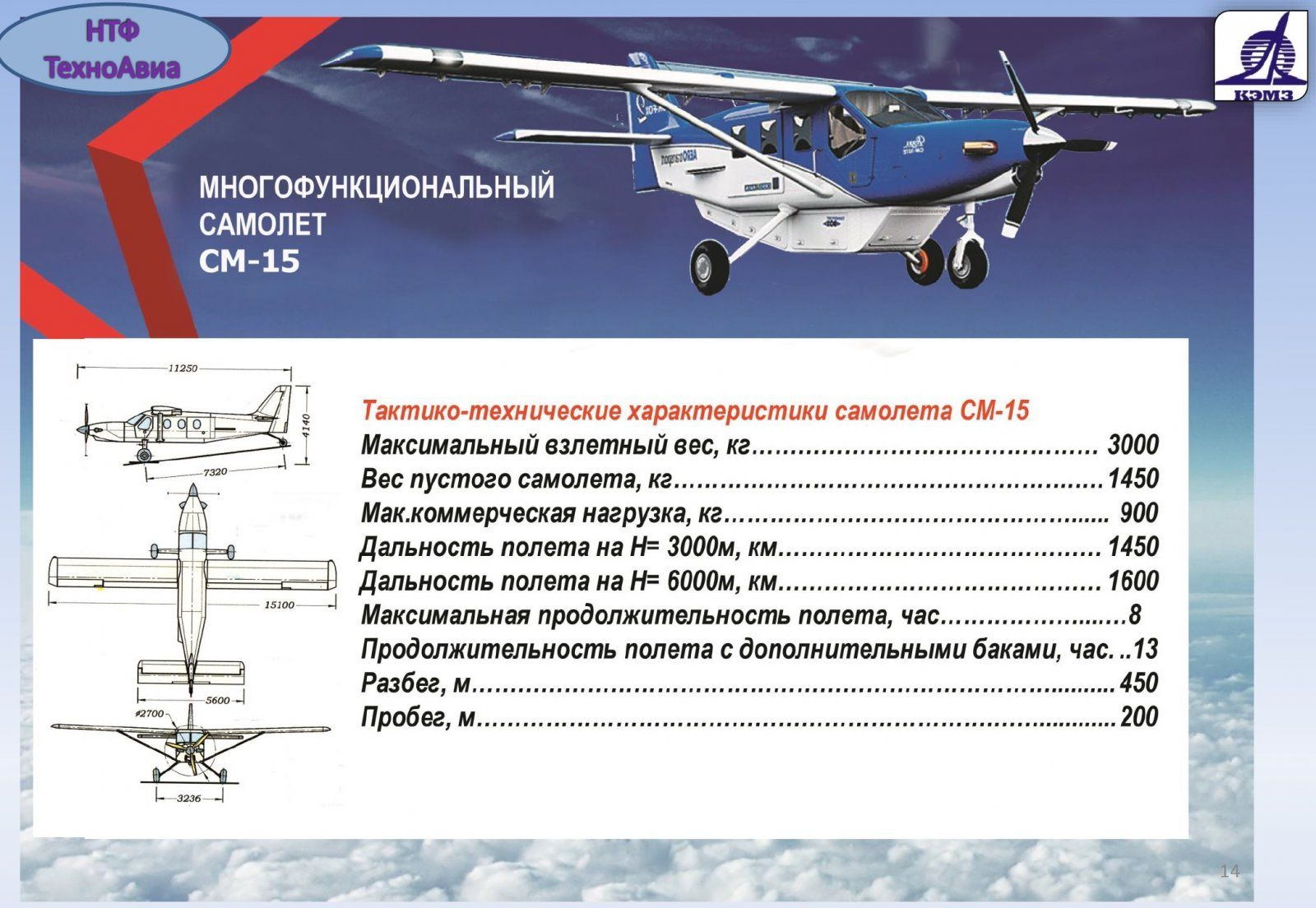

Этот самолёт взлетел? Кто знает?
Мне нравится Ае-270,его даже когда-то хотела Беларусь купить.
Вот только Вики грешит неточностями.Скорость 500км/ч(270 узлов,311 миль/ч) лишь планировалась,реальная максимальная 409км/ч(220КТS),крейсер 333км/ч (планируется 380км/ч),свал с закрылками 123км/ч (66 узлов,76 миль/ч).
Кстати,профили крыла на нем MS(1)-0316,7 в корне и MS(1)-0312 на конце.
У Кондратьева есть и СМ-12, и СМ-15. Но вот летают ли они, пока информации нет.
Хотя по своим данным достаточно интересные самолёты (как обычно у Кондратьева), стремящиеся к улучшению предыдущих моделей (Финист, Турбофинист) методом последовательной иттерации.
Так что летать гарантированно будут. А вот продаваться - ????? Если только удастся раскрутить Заказчика в сапогах на партию.
Один мой приятель над этим уже работает с кондратьевцами (со стороны ФПС).

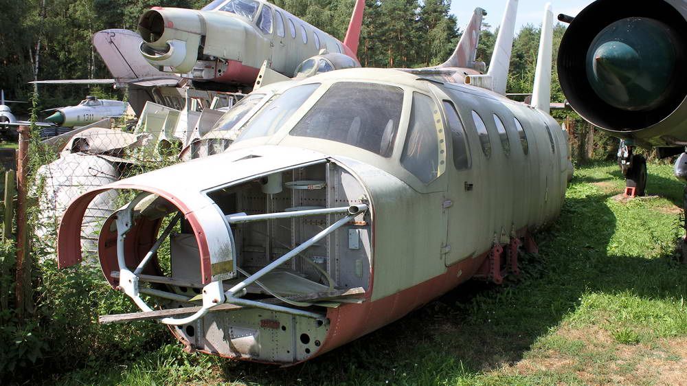

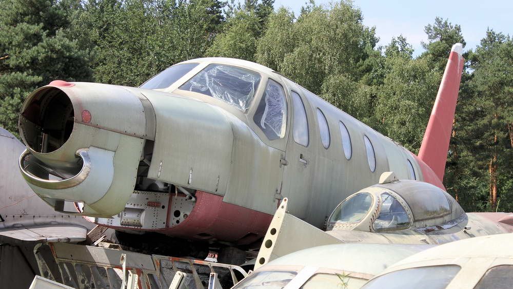

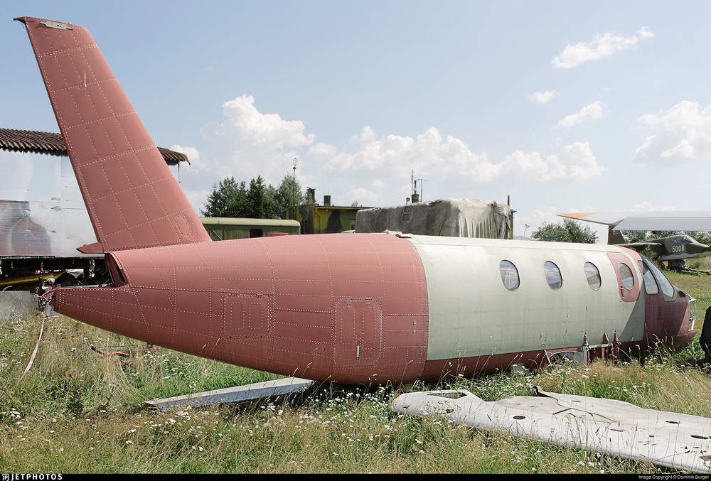

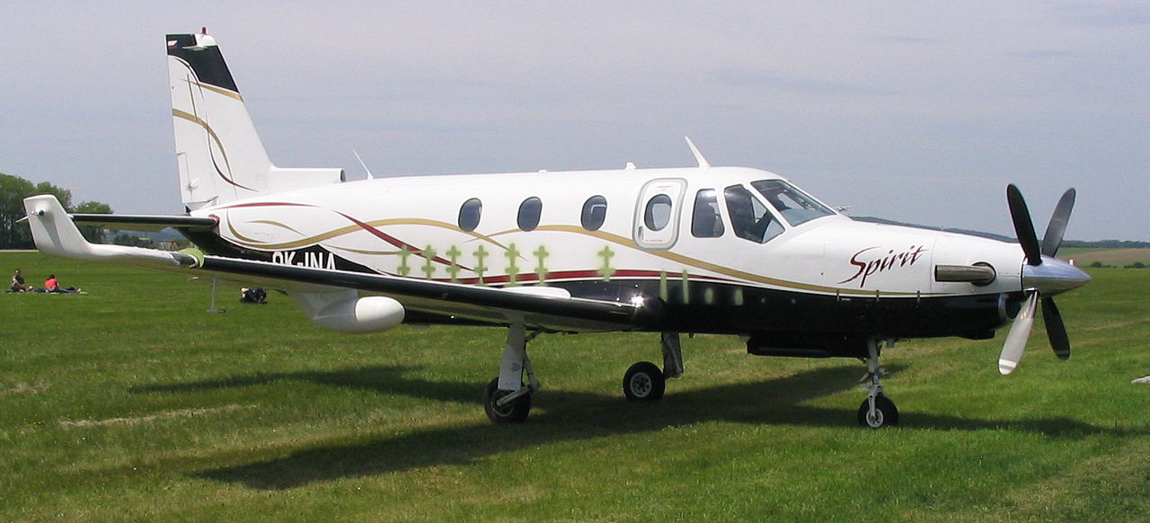

Государственная компания Aero Vodochody - один из старейших чешских авиастроителей, основанный еще в 1919 году - также пыталась адаптироваться в новых рыночных условиях. Уже в 1997 году была основана компания IBIS Aerospace Limited, совместное предприятие Aero и Aerospace Industrial Development Corporation (Тайвань).
Целью этого сотрудничества был Aero Ae 270 Ibis - одномоторный турбовинтовой самолет общего назначения. Разработанный в то же время, что и два вышеупомянутых проекта, проект Ae 270 был гораздо более продвинутым. Было изготовлено пять прототипов для статических, усталостных и летных испытаний. Первый полет был выполнен в 2000 году, и самолет уже был успешно сертифицирован EASA (2005) и FAA (2006).
Это был, однако, последний этап развития Ibis. Во-первых, тайваньский партнер (намеревался стать производителем крыла для нового самолета) объявил об изменении своего интереса с гражданской на военную авиацию. Затем возникли проблемы с финансовыми ресурсами и, наконец, произошли изменения в руководстве «Аэро Водоходы». В конце концов, производство не последовало, и проект был заброшен.
После нескольких противоречивых слухов о будущем программы Ibis в 2016 году было официально объявлено, что проект был продан нигерийской компании COPS Investment. Приобретение Ae 270 включало в себя передачу всей интеллектуальной собственности и прав, а также сертификатов типа EASA и FAA и оборудования. COPS намеревался производить и продавать новый самолет через свою дочернюю компанию Aircraft Integrated Solutions под новым обозначением AIS Spirit. Однако последнее обновление веб-сайта компании датировано 2017 годом, и в разделе «Новостей» можно найти только две информации - обе с 2016 года и иллюстрированные прототипом, изготовленным компанией Aero.
