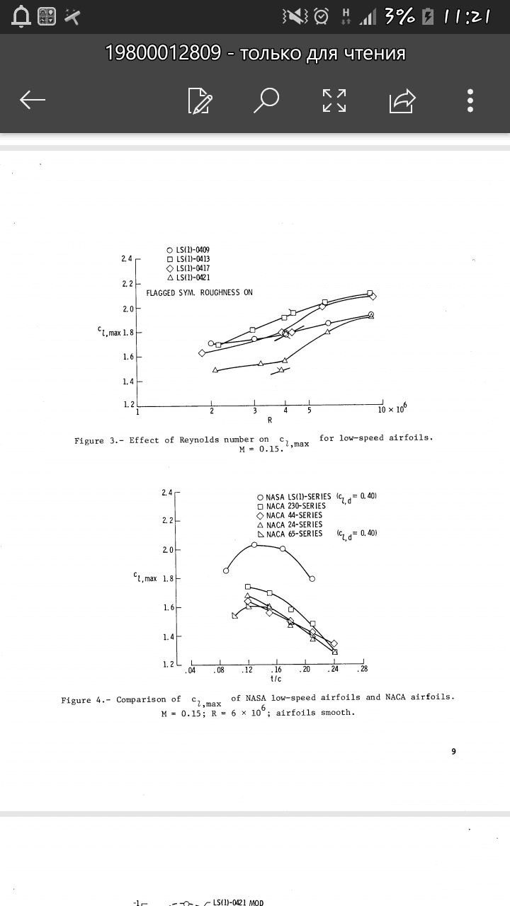

У профилей уиткомбовских типа GAW есть не совсем хорошая зависимость Су от числа Re. Что практически сразу "выключает" их из вариантов использования на ГО в малой авиации...
Кроме того,есть же и "официальные" материалы по серии GA(W).Там хоть и веселее чем у Головина,но не на много,если спроецировать Су на Re 1млн или ниже.
Забыл книжку прикрепить
О влиянии Re на Су.
Немного книжек кому интересно.

Простите,но если речь о ГО,то разве так важен профиль для срыва?Давно летали и продолжают летать даже на непрофилированном оперении.Куда уж тоньше.Подобрать форму в плане и удлинение чтобы срыв был позже крыла и растянут.И если уж и ставить какой "высоконесущий" профиль на ГО,то с Су хотя бы не падающим с уменьшением Re.Ну,например,NACA 6718.Он и в моделях,и на крыле штурмовика А-10А применяется.
Если же речь про общую безопасность,то не подскажете ли где можно увидеть характеристики mid-415,как у него Су сеч от Re изменяется,как ему на крыле с таким сужением "живется" на больших углах атаки?

Бортовая нервюра 2,7м,сужение ~2,5,значит концевая ~1,08м.На максимальной скорости 204км/ч(беру пока вариант САМ-5-2бис) Re борт у земли ~10,5млн,Re конц ~4,21млн.
И что? Су крыла будет невысоким? А зачем на крейсерских углах атаки на крыле без механизации высокий Су крыла?
Так я про крейсер и не спрашиваю.Скажу больше - думается,при Re 10...15млн Сх профильное у "Эрок" будет не сильно отличаться от профилей NACA 4-й...5-й серии.
Меня интересует какой Су даст "чистое" крыло САМ-5...25 с профилем Р-II-14 на скорости в 90км/ч,на Re,весьма далеких от продувочных.
Минус пассажиры и с почти пустыми баками(-400кг),нагрузка на площадь крыла упадет ~ на треть от максимальной,скорость посадочная при этом опустится вплоть до ~55км/ч.Тогда Re борт пос ~2,84млн,Re конц пос ~1,135млн
А это вообще приводилось показать,что в сравнении с крылом,на трапециевидном ГО числа Re будут еще ниже,и профилю GA(W)-2 там будет не совсем уютно.
Мммм... Но это легко подсчитать, вообще ничего не зная ни про профиль крыла, ни про Re. Разделите полётный вес на скор. напор на этой скорости и на площадь крыла.
Например: 1200/39/22 = 1,4. Именно на таком Су этот самолёт будет лететь на этой скорости. Другое дело, сможет ли это "чистое" крыло развить такой Су на таком угле атаки на этой скорости.
