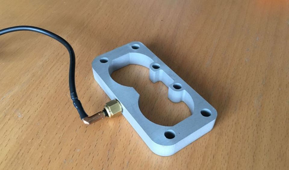

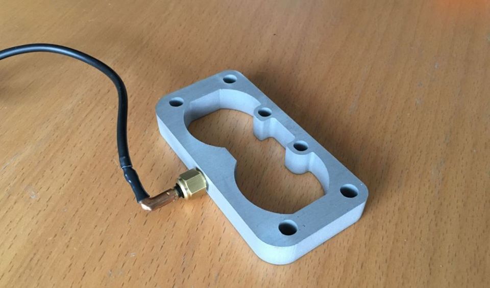

Отказ произошел из-за обледенения карбюратора. После этого происшествия владелец сразу поставил электрический подогрев.
а если просто рукав с горячим воздухом от выпускного коллектора как на старых авто? электрика может и накрыться.
На многих самолетах при обледенении карбюратора (или при таких погодных условиях) просто переключают забор воздуха для двигателя - вместо забора воздуха снаружи переключают вход на забор воздуха из подкапотного пространства (из двигательного отсека). Обычно этого хватает.
