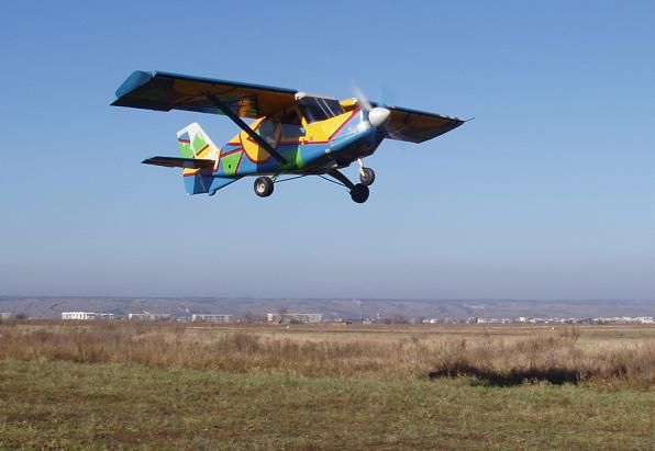

О «носках» крыла( авто- и фиксированных)  знаю из личной  (иногда  и  печальной - П. Шелыганов – Липецкий ЦБП) практики.
     ПОСЛЕДНЯЯ конструкция П. Плёнкина, воплощенная в летающий экземпляр П. Бердюгиным (PAWEL001) с Аркадием Пасхавером  - «СКИФ-5» (см фото). В окончательном варианте конструктивно доведена ими с моим непосредственным участием  в качестве практика. Много можно распИсывать плюсы и минусы этой матчасти, но отмечу лишь одно.
  …Для  установки очередного Пашиного «бзика» - спойлера  для «ламинирования» потока с лобового стекла на пластиковую крышу кабины ( в полёте  крыша грохотала от вибрации) были сняты «носки» и я решил поднять, уже достаточно проверенный аэроплан, в такой конфигурации.   ФИГУШКИ!!!
В нормальном виде он при разбеге 50 -60 м спокойно отрывался на V=60-70 км/ч(большой разброс – из-за несовершенства подвода «статики» к прибору). А без «носков» он даже на V=80-90 не хотел поднимать колесо и все мои попытки приходилось прекращать после разбега  100-150 м, чтобы «вписАться» в полосу (400м).
        ВОТ ТАК-ТО!
  И пока вы «обсасываете» теории механизации крыла ( о пи…болах типа letak  и иже с ним даже говорить не хочу – всё сказал ЛАПШИН в Ответ #123 - 19.12.10 :: 13:39:48)
  – Пашины крылья летают!
  Естесссно и «Шагман-1» нуждается в доводке и подвергнется ещё не одной переделке, как в своё время "СКИФ-5". У меня уже имеются предложения по этим мероприятиям, но пока только «созерцательные» и высказанные лично конструктору.
Ещё раз, как и в своём Ответ #80 - 17.12.10 :: 18:34:58, поздравляю СОЗДАТЕЛЕЙ!
P.S. ( Для А.Б. на Ответ #152 - 22.12.10 :: 06:29:21). Давайте свой Лайк, ставим на «СКИФ-5», пока висЯщий у моего товарища в ангаре из-за отсутствия средств на движок
( только  авиационный - на «Субарике» задолбался «ловить» отказы), но только скорости 400 км/ч  даже по пьяному не обещаю. 130-150  - крейсер. Как практик даже не хочу вести разговор типа «…о колючей проволоке от ежа и ужа»! И «порхайте» в своё удовольствие.
                                        Владимир.
