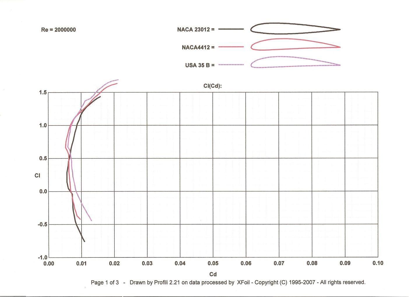

Рассмотрим вопрос экономии веса самолета на предкрылке.
Крало без механизации, реализующее те же Су (ту же подъемную силу на
заданном режиме полета), что и крыло с предкрылком должно иметь площадь
на 40% большую. Есть 3 основных направления решения этой задачи:
     -за счет увеличения размаха крыла
           (увеличивает габариты крыла до 11.2м, вес крыла на 15кг
            увеличивает аэр. качество до 14, уменьшится замас учтойчивости на 40%);
     -за счет увеличения хорды крыла
           (увеличивает вес крыла на 20-25кг, уменьшится аэр. качество до 10.5, уменьшится замас учтойчивости на 80%);
     -за счет увеличения площади при том же удлинении крыла.
           (увеличивает габариты крыла до 9.5м, вес крыла на 20кг
            увеличивает аэр. качество до 13, уменьшится замас учтойчивости на 40%).
     Во  всех случаях максимальная скорость может увеличится на 2-3км/ч.
Вес нашего предкрылка с узлами навески и крепежом равен 2.6кг.
Просьба к участникам дискуссии: не приводите вымышленные цифры, давайте ссылки на источник.

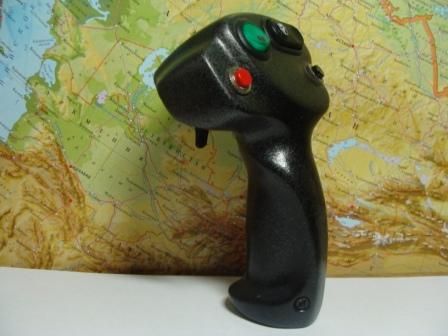

...  Т.е. я тут не думаю, что предкрылок мог бы позволить что то изменить. Хотелось бы, но сама схема самолета ну уж очень простенькая. Такие вещи нужны для более серьезных схем. Мне именно для нового самолета и надо. Поэтому опыты с Шагманом мне очень интересны, но и я понимаю, что приблизительно получится. Очень трудно будет зафиксировать результат. Сравнить с и без. А по ощущениям можно сказать, да, супер, работает, ура! Вот она безопасная низкоскоростная посадка. С пробегом ноль. Очень хотелось бы!
Но не получится. Более того, у всех известных самолетов с высокими ВПХ механизация имеет к ним минимальное отношение.
А  НА НАШЕМ САМОЛЕТЕ ТАКАЯ РУЧКА БУДЕТ СТОЯТЬ
